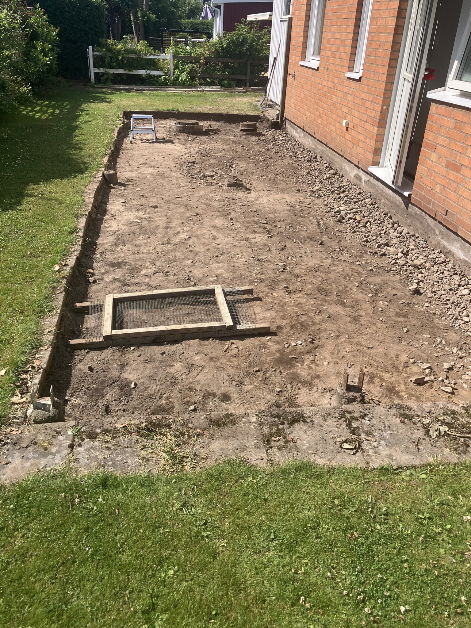

Har rivit en äldre altan. Regelstommen var på sina håll angripen av röta och myror hade ätit.
Altanstommen stod delvis på plint, delvis på matkplattor, men det är så marknära att regelstommen delvis legat i jord. Markplattorna var utlagda i innerkant mot husfasaden. Huset är platta på mark och tomten plan. Jag har grävt ut 10-15 cm blandning av matjord, sand med lite sten där altanen ska stå jämfört med hur det var innan. Tänkte lägga markduk och fylla upp med singel/makadam. Invid fasaden ligger grövre makadam. Denna tog jag mig tid att skyffla genom ett raster för att få bort en del av den sand myrorna hållit till i. Är det en vettig lösning med markduk / makadam? Jag läste någonstans att folk skrev att vatten kan ansamlas i själva utgrävningen.
