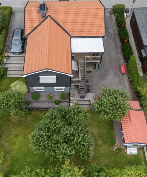

Vi har en liten tomt på cirka 500 kvm i sluttning, delvis byggd i terrasser. På ena sidan av huset finns vår nuvarande parkering, följt av trappor och platåer ned till den lilla gräsmattan. På andra sidan av huset, tillika utsiktspunkt från altan och vardagsrum, finns en stor bred asfalterad plan som tidigare lett bilar till ett dåvarande garage, nuvarande bostadsyta på baksidan av huset. Det är alltså en bred väg i sluttning som slutar i en yta stor nog att vända en bil för att köra in den i garaget. Därefter kommer den lilla gräsmattan på en lägre nivå. Asfalten troligen från 60-talet, sprucken, bucklig, mossbeklädd och jäklig.
Jag har tänkt att vi får stå ut med detta då huset troligen kommer behöva dräneras inom några år och det känns dumt att investera i detta innan dess (de flesta andra har gjort fina platsatta gångar, planteringar, terrasser osv på denna yta). MEN det är svårt att låta bli att leka med tanken på en quickfix då det är en så stor del av vår lilla tomt och dessutom blickfånget från huset. Har därför följande frågor innan jag eventuellt skrider till verket med att leta lämpliga entreprenörer och begära offerter etc:
1. Är det ett omfattande arbete att schakta bort sisådär 100 kvm gammal asfalt (deponering krävs vad jag förstår), jämna till marken i en tydlig backe och plan yta nedtill för att så gräsmatta? Eller är det gjort på en förmiddag?
2. Backen används dagligen året om för att leda cyklar till och från sin parkering vid källarentrén så jag antar en enkel gång ändå skulle behövas för att inte förstöra en gräsmatta. Är det olämpligt eller omöjligt att ha en grusgång i nedförsbacke? Vad finns det annars för enklare lösningar som inte innebär dyr och avancerad plattsättning?

OM asfalten är körd och ska tas bort, så är det bara en liten grävare som klarar det. Ligger asfalten dikt med hålet under utbyggnaden och är skapligt där, så behåll den biten. Under asfalten finns med säkerhet ett bärlager och hur djupt det är vet ingen. Att bara lägga jord på direkt är kanske inte bra, då regn dräneras bort och en matta kan bli brun. Det bör vara minst 2 decimeter jord under en gräsmatta. Att göra en gång med grus, bör du inte göra, ligger liksom inte kvar riktigt, utan minst kanske 2 rader plattor är nog bäst, intill huset och utbyggnaden, det ska gå att leda en cykel utan att gå på gräset.

Tack för svar. Menar du att man inte kan lägga jord direkt på asfalten för att regn dräneras bort genom den? Närliggande fråga - kan det tillföra fukt till grunden att byta ut asfalt mot jord? Det hade varit en dealbreaker för oss…J jonaserik skrev:OM asfalten är körd och ska tas bort, så är det bara en liten grävare som klarar det. Ligger asfalten dikt med hålet under utbyggnaden och är skapligt där, så behåll den biten. Under asfalten finns med säkerhet ett bärlager och hur djupt det är vet ingen. Att bara lägga jord på direkt är kanske inte bra, då regn dräneras bort och en matta kan bli brun. Det bör vara minst 2 decimeter jord under en gräsmatta. Att göra en gång med grus, bör du inte göra, ligger liksom inte kvar riktigt, utan minst kanske 2 rader plattor är nog bäst, intill huset och utbyggnaden, det ska gå att leda en cykel utan att gå på gräset.
Klart vill du få ett jordskred ska du lägga jord direkt på asfalten, inte bra. Den måste bort och ca 20 cm under den, sen fylla med jord 20 cm, och så gräset, mylla ner och packa hårt. Mycket vatten i början, plaskvått i minst 14 dagar.
En nysådd gräsmatta ska vattnas ofta och lite. Den ska definitivt inte vara plaskvåt. Fuktig är ledordet.
Det är viktigt att marken lutar från huset för att ni inte ska tillföra mer fukt till grunden.
