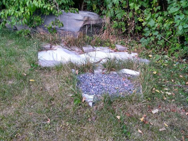

Inte hänt så mycket så varje vecka va ju lite väl överdrivet att fota.
24/6
  • En overgiven trädgårdsplats med ogräs, stenplattor och skuggan av en person.
tobbbias och 1 till
Haha.
Älskar att du ändå är noggrann och följer planen.
Jag har fått gå och plocka bort några små mjuka blad runt några av plintarna. Har försökt att vara så noggrann det bara gick att lägga runt plintarna men växterna är duktiga på att hitta solljus. Vissa stjälkar är 20 cm innan de kommer fram ut i luften och kan skapa blad. Men det har gått över förväntan med bara markduk!
Frågan är mer långtidsexponeringen av markduken i solen. Första säsongen kanske är piece of cake men 3e säsongen kanske markduken blivit så spröd så den faller sönder... Då tänker jag främst på att UV-ljuset kanske bryter ned duken.

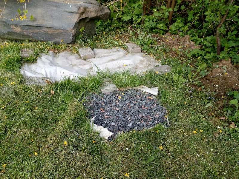

Vart på semester men nu är jag tebaks. Inte hänt mycket men det hart ju knappt regnat heller...

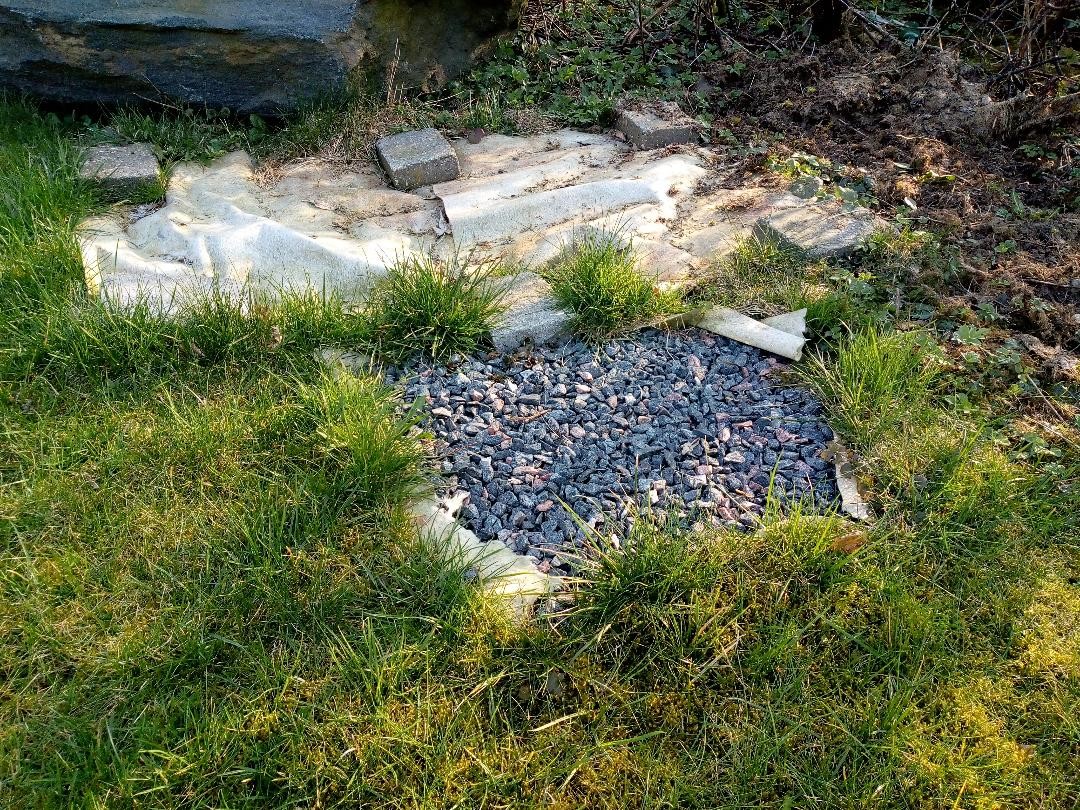

5/9 Inget nytt. Jag ska definitivt kolla och fota under markduken... återkommer med detta :)

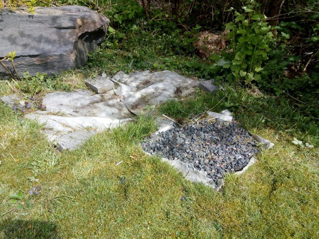

Nu börjar gräset växa igen. Låter duken ligga framme tills vidare.. Inget spår av att den har tagit skada av solen (än..)

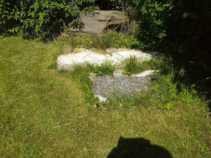

En uppdatering. Plockade även bort duken för att kolla läget. Dör den intresserade finns bilderna här:
https://deladrulle.se/sidor/markduk-mot-ogras
Under mackadammet är det iaf helt dött, spår av liv under duken med två lager och lite mer under enlagersduken.
Markduk delvis täckt med mackadam i en trädgård, där duken plockats bort för att visa resultatet.
FrkGrön och 1 till
Då kan man konstatera att svaret är "Ja, man ska ta bort ytlagret". Inte helt trevligt i längden med det organiska materialet under duken.
Pelle_k
nja kikar man under duken med mackadam är det ju helt dött så vitsen med att ta bort ytlagret ser jag inte riktigt. Däremot om man ska ha en jämn yta som inte sätter sig så är det en annan sak. Under altanen däremot känns det som att det kvittar.
Ozzys Gozze
Känns helt klart som att det hade kvittat att skala bort grässvålen som jag gjorde.
Och om ett antal år hoppas jag att vi får se om mitt släpande med makadam också varit i onödan.

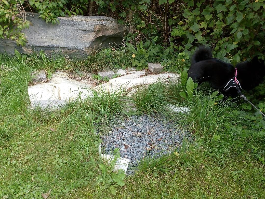

Lite seg på uppdateringen men såär såg det ut idag 16/5 drygt 2 år senare. Fotat lite mer hur det ser ut under och lagt upp på min hemsida men det är inget nytt direkt utan allt är som förra året. Får se om jag låter det ligga men ett tag till kanske :)
