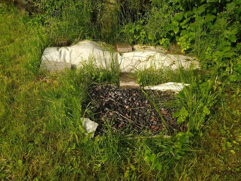

Har själv byggt atan 3ggr och har alltid schaktat av ytlagret, lagt på markduk och makadam. Nu ska jag dock hjälpa min bror med bygget och utan tillgång till grävmaskin så kan man fråga sig om det är nödvändigt att schakta av gräset innan man lägger markduken. Googlat runt och fått minst sagt dubbla budskap.
Finns det ingen som har skippat detta och som kan lägga upp bilder på hur det ser ut efter några år?
En annan fråga är ju makadam på markduken eller ej?

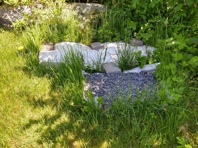

Nördig ingenjör som jag är så har jag gett mig på ett litet långtidsprov men ja lär ju inte få svar inom någon dag precis.... Jag har offrat 1kvm av gräsmattan och lagt på en bit markduk i ett och två lager. Tänkte kika 1gång i veckan och kommer lägga upp foto på hur det utvecklar sig på https://deladrulle.se/sidor/markduk-mot-ogras
Ska försöka uppdatera status här oxå löpande.

6/5 mackadamviten ser stabil ut men än så länge står sig övriga även om det buktar lite, på enlagersbiten
Säck med mackadam i trädgård, vita fiberduk och grå stenplattor på gräsmatta.
tobbbias
Lite lat här, senaste status 19/5. Tämligen oförädnrat jämfört med för två veckor sedan. Mackadambiten lär ju inte få några problem iaf...
  • Obehandlad trädgård med vit presenning och mackadamsten, omgiven av högt gräs.
stalf
29/5. Mackadambiten oberörd som väntat. Enlagersbiten står pall men det är mer gräs under den än 2 lagerbiten. Känns dock som det har stagnerat. Får la se hur det blir nu när det har regnat
  • Trädgård med mackadamsten omgiven av gräs och väv, enlagersväven delvis täckt av vegetation.
