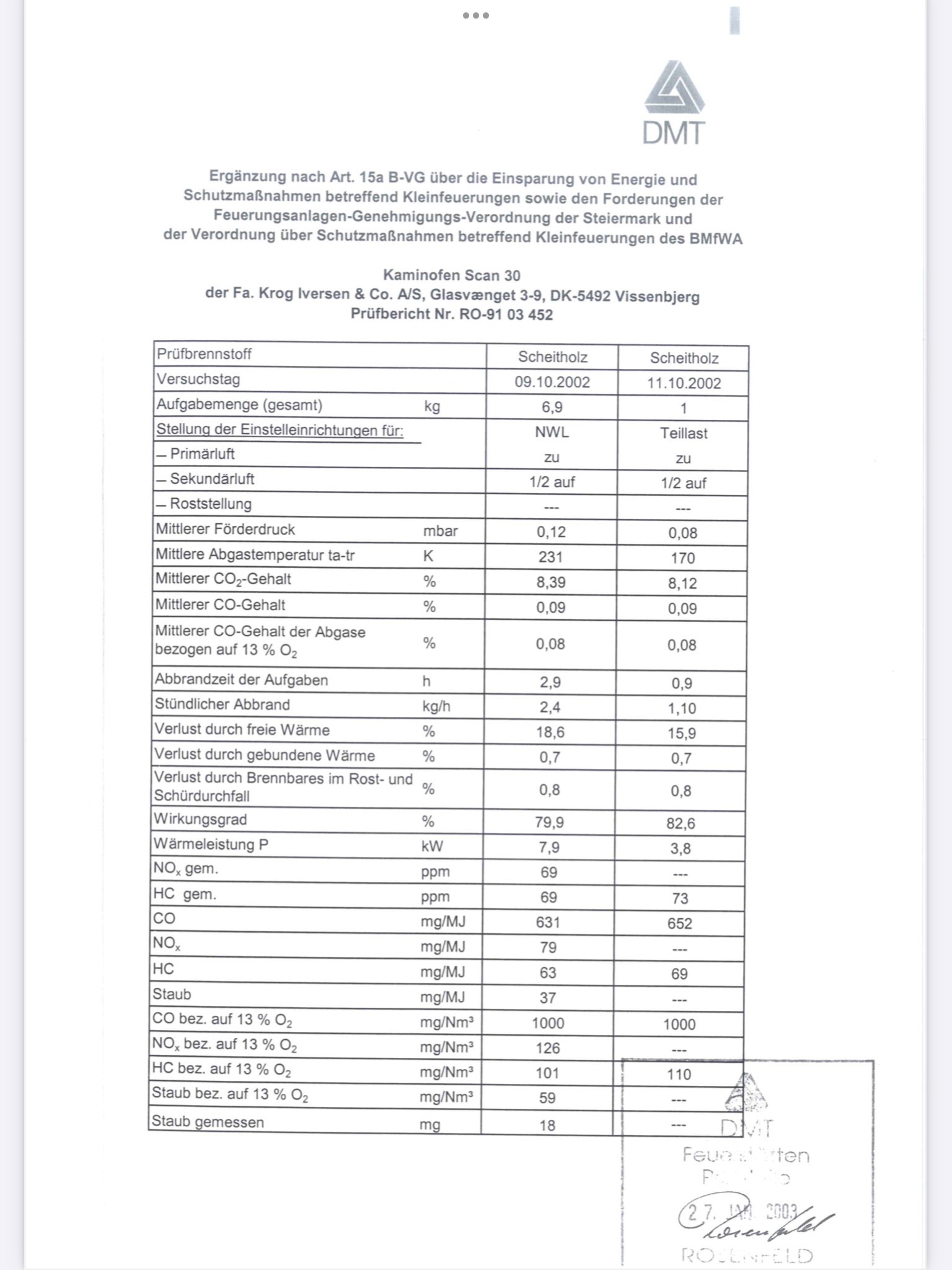

Eldabutiken i Halmstad hittade en prestandadeklaration på tyska som kommunen godkände!
