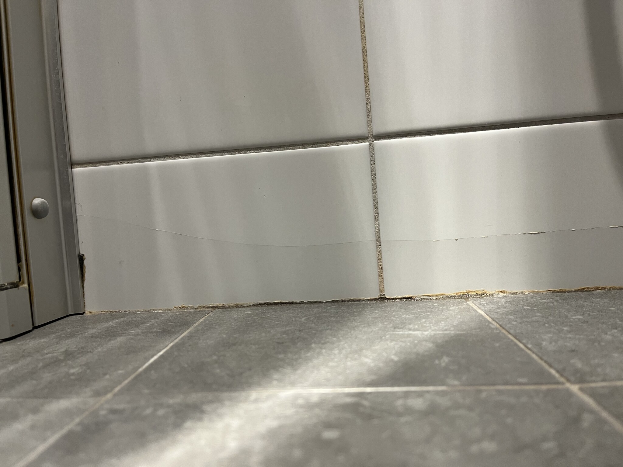

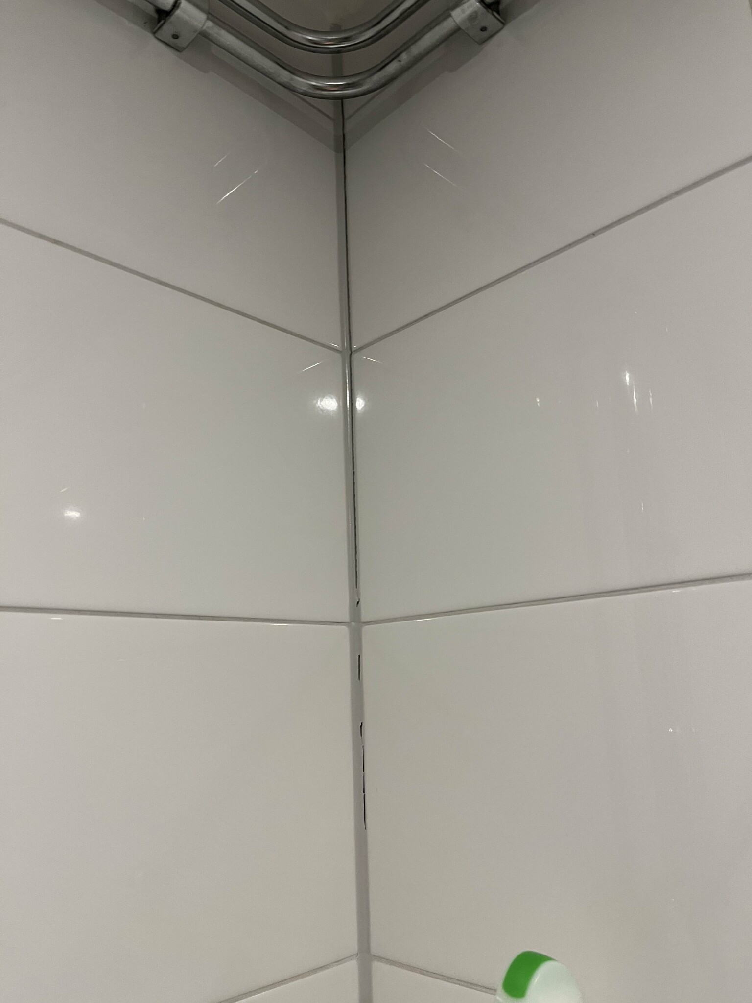

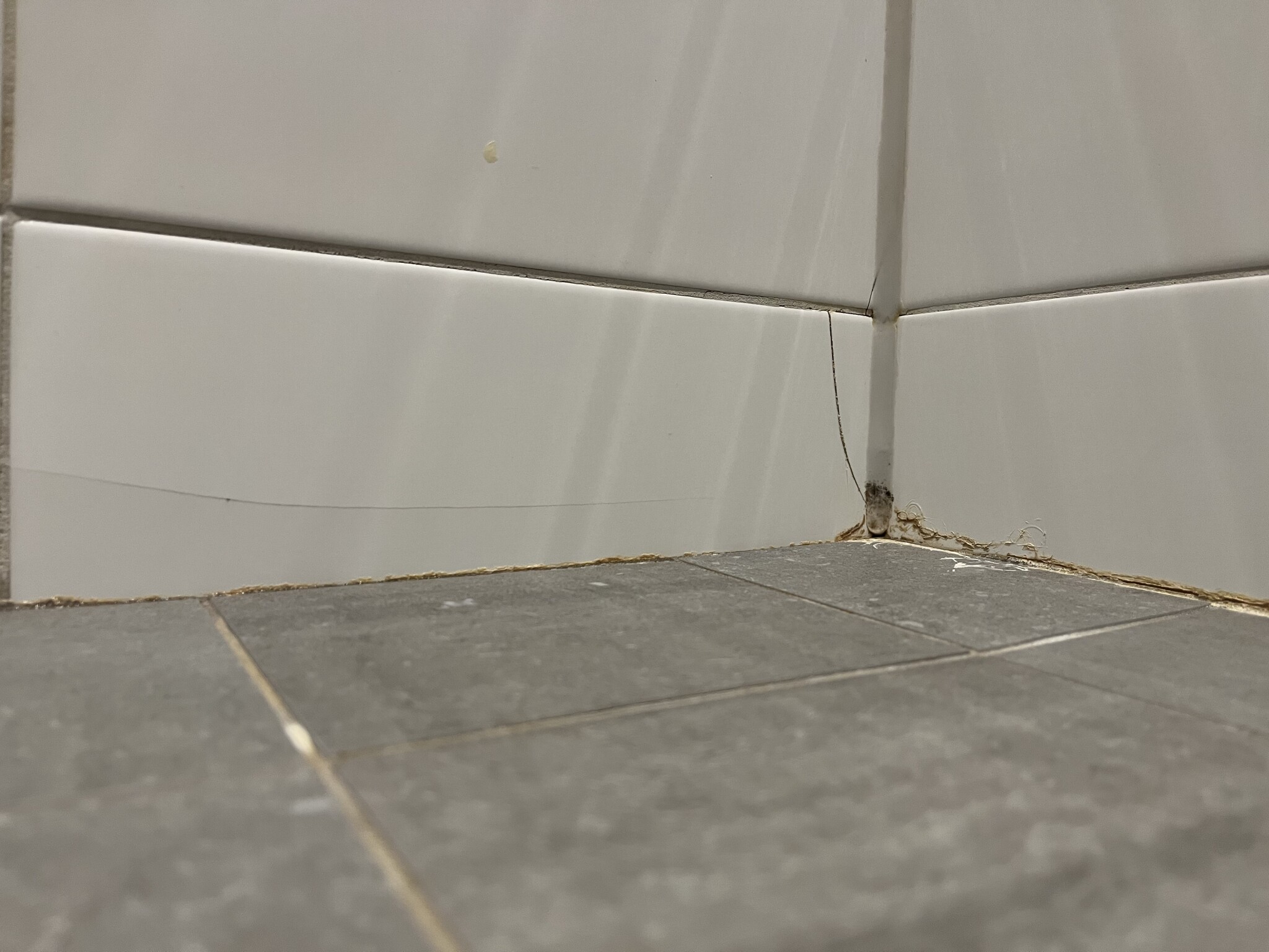

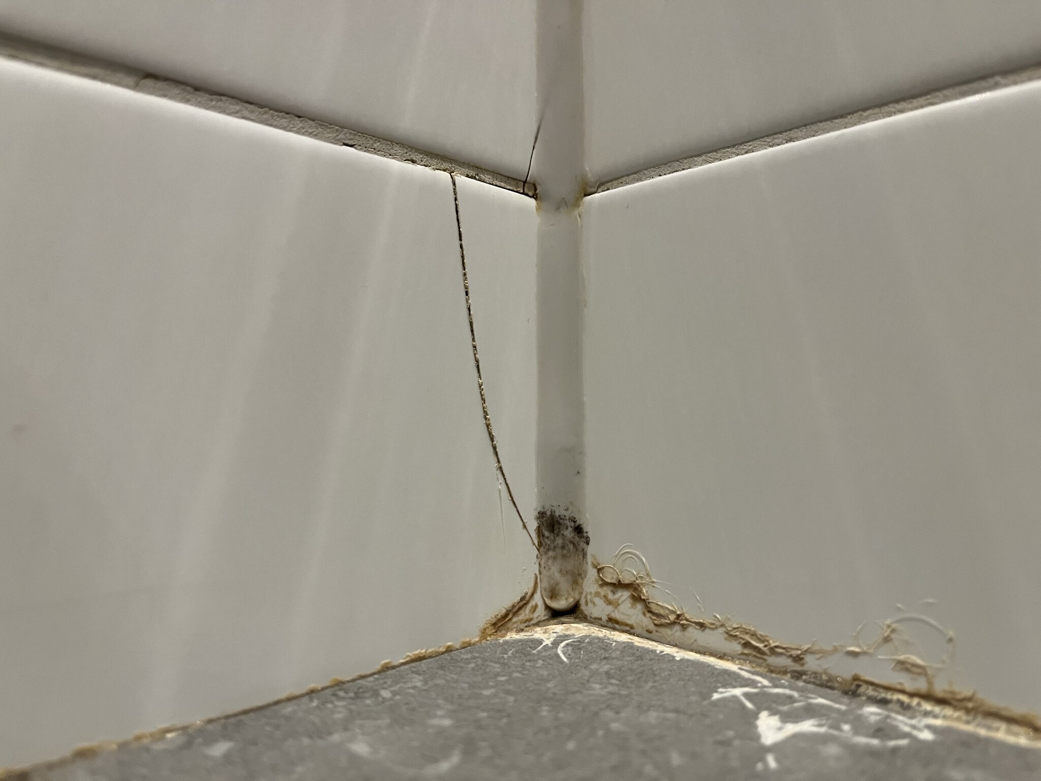

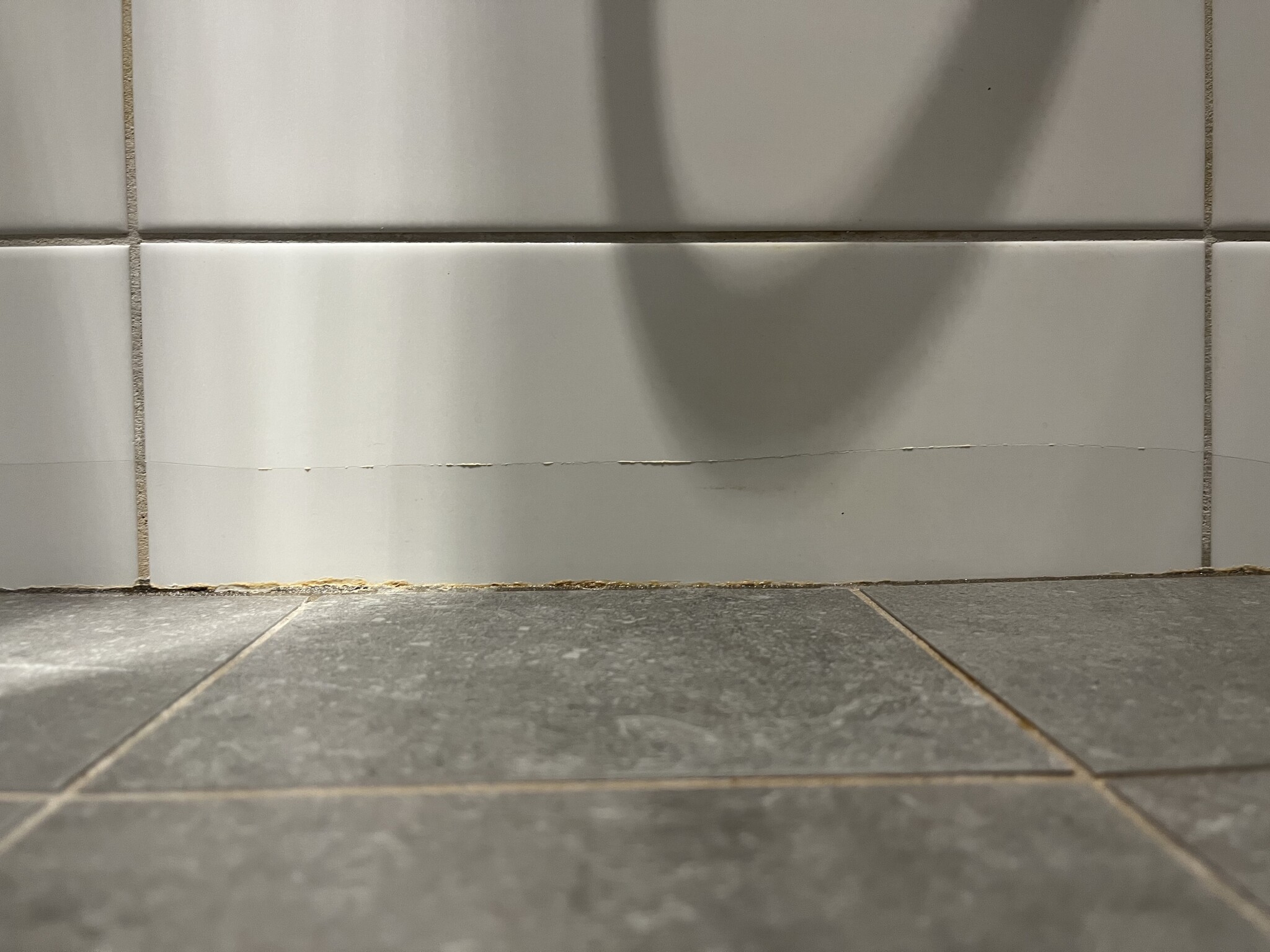

Har köpt bostadsrätt som hade sättningsskador i duschen. Dock är tätskiktet bakom intakt.
Har kontrollerat med föreningen och med försäkringsbolaget och de står inte för reparation.
Det är sprucket i fogen mellan väggen och golvet, i kakelplattorna och i silokonfogen i väggen. (Se bilder)
Ämnar inte att byta kakelplattorna utan endast fylla igen sprickorna.
Någon därute som vet hur detta görs eller har erfarenheter sen tidigare?

Är ju mest estetiskt så kör på ny grå fog i hörnet och snygga till den värsta spruckna plattan med samma som trycks in i sprickan. De som spruckit längsled lär man ju inte kunna få nå snyggare. Är väl mest biten i hörnet där.
