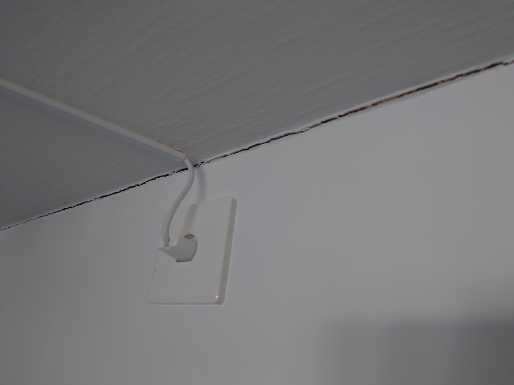

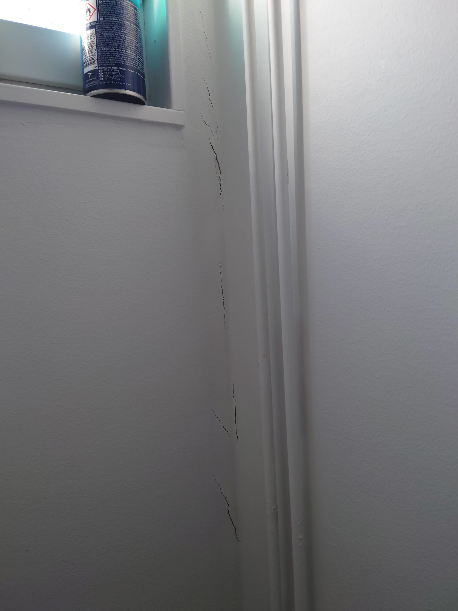

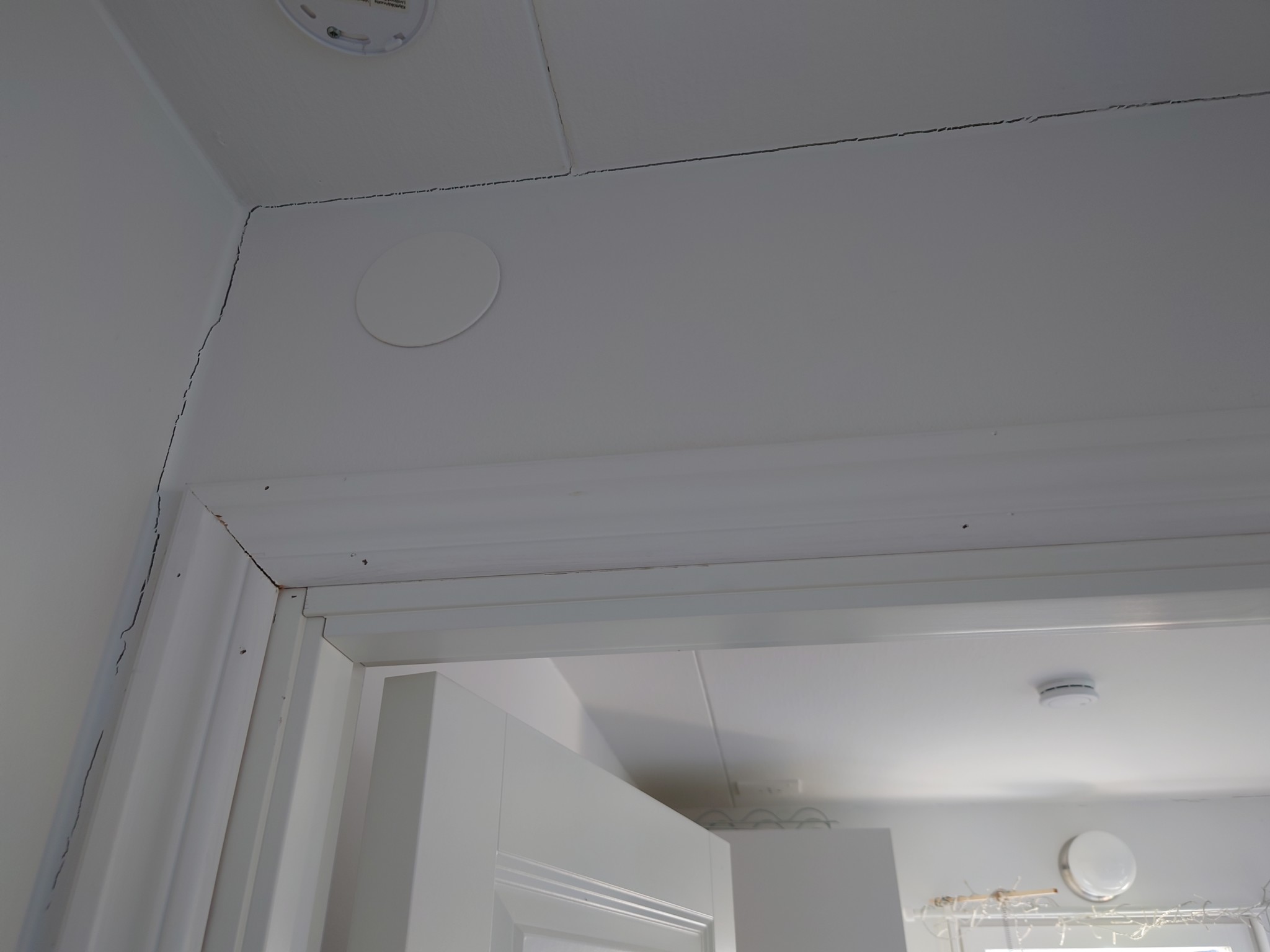

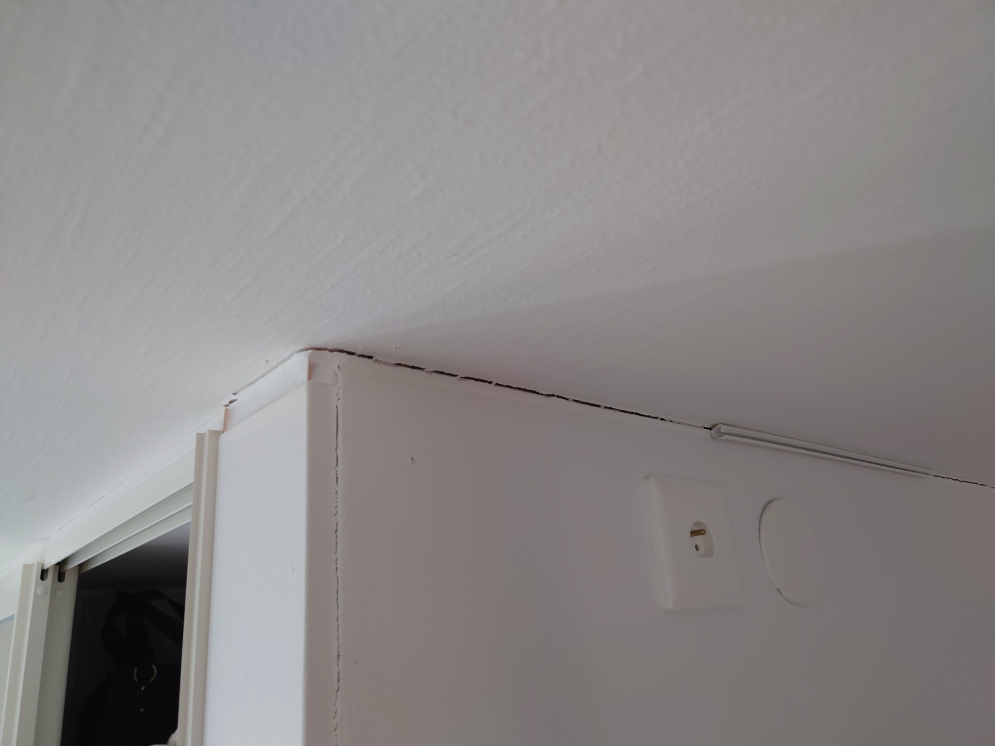

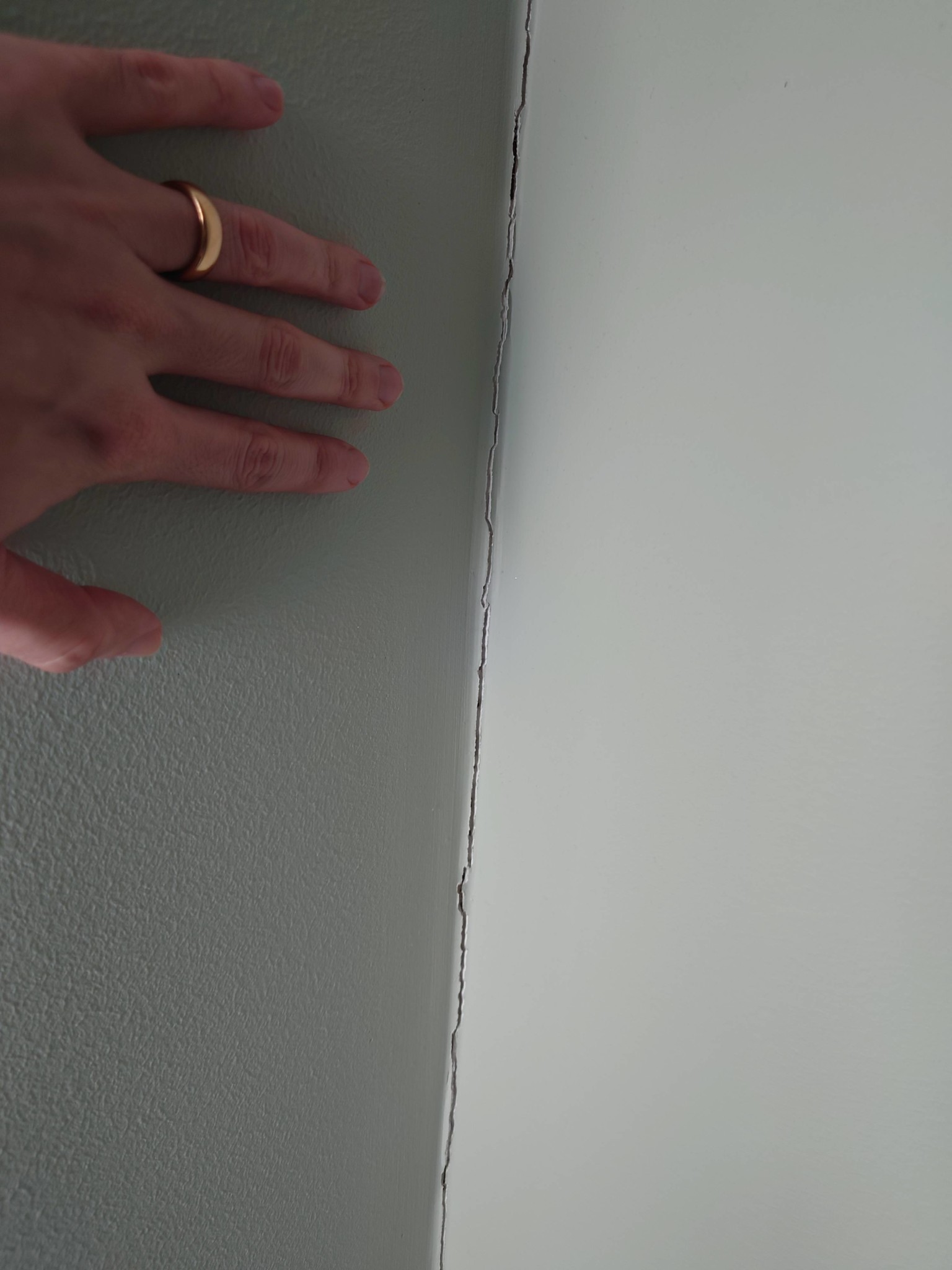

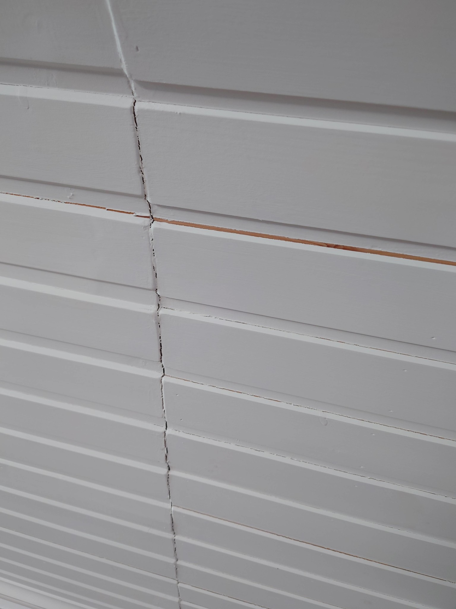

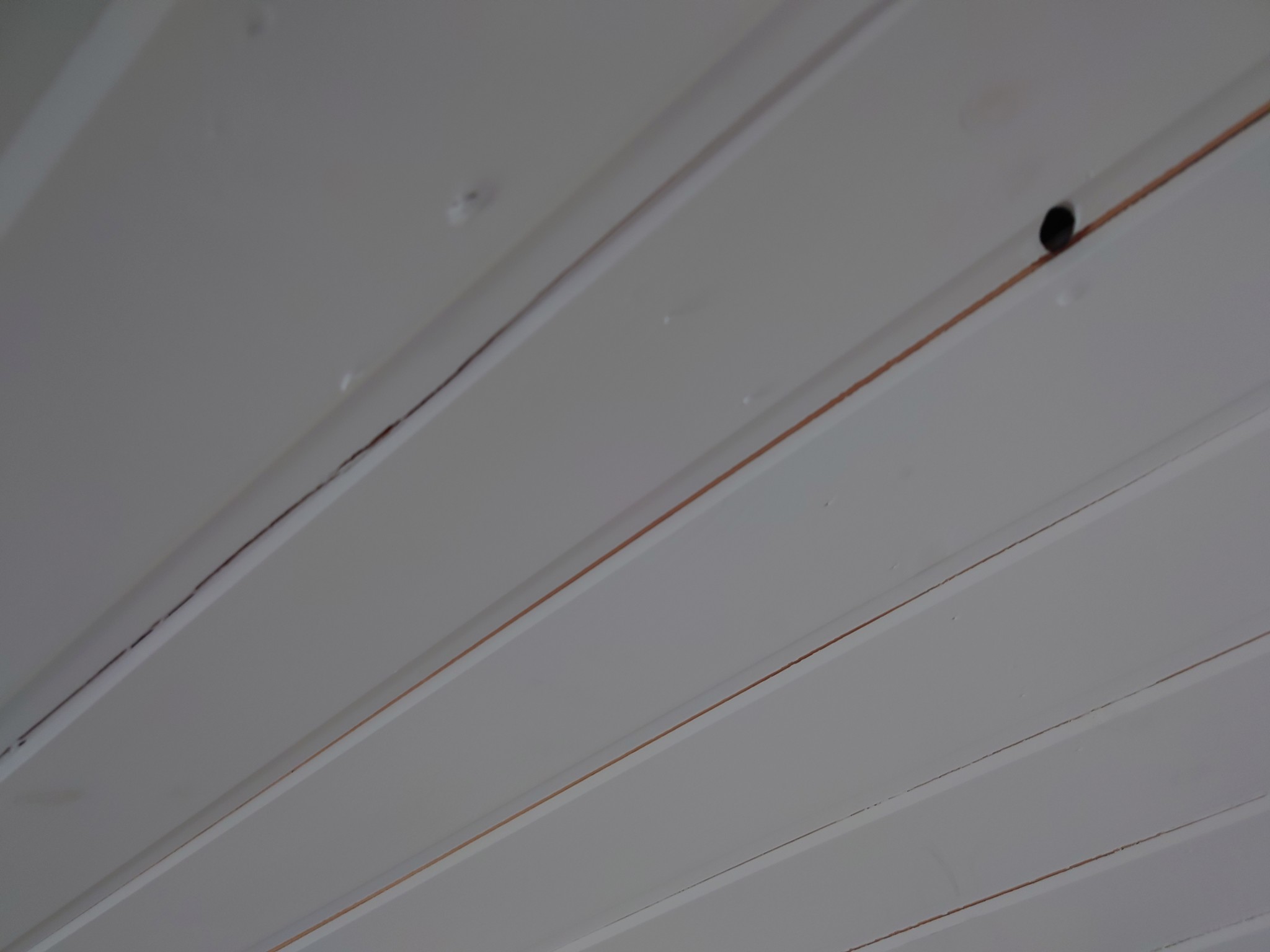

Undrar om detta borde inspekteras eller bara målas/spacklas över? Vi har fått spruckna fogar i innerväggar i i princip alla rum i huset senaste 4 månaderna, även innerpanel på övervåningen. Ibland är sprickorna uppåt 2 mm breda.
Fasaden och lecablocks-sockeln har inga tecken alls på sprickor, och golvet verkar inte luta annat än på några få isolerade platser i vissa rum (bara testat bollar och kort vattenpass dock).
Huset är från 62, trästomme med yttre tegelfasad på bottenvåningen, platta på mark på lerig jord. Innerväggarna är förmodligen plywood.
Vi har bara bott här sedan augusti, och har installerat mekanisk frånluft. Så det har vart väldigt torrt inne under vintern, vilket får mig att undra om det kanske orsakat sprickorna... Lutar åt sättningar men nyfiken på vad ni tror
  • Spruckna fogar i en vitmålad innervägg med synliga sprickor intill dörrkarmen.
  • Spricka längs hörnfogen mellan vägg och tak med synlig tråddragning.
  • Hand bredvid en sprucken innerväggshörna som visar omfattningen av en fogskada som uppkommit under vintern.
  • Sprickor i en vitmålad innervägg där fogarna mellan panelbräderna har spruckit.
  • Spruckna fogar på en innervägg i ett hus, med tydliga sprickor i vitmålad plywood.
  • Spricka längs takets hörnlist nära vit eluttagskåpa i ett hus från 1962
  • Spruckna fogar längs innerväggs hörn och taklist i ett hus, visar potentiella sättningsskador.

att träet har krympt , torkat
