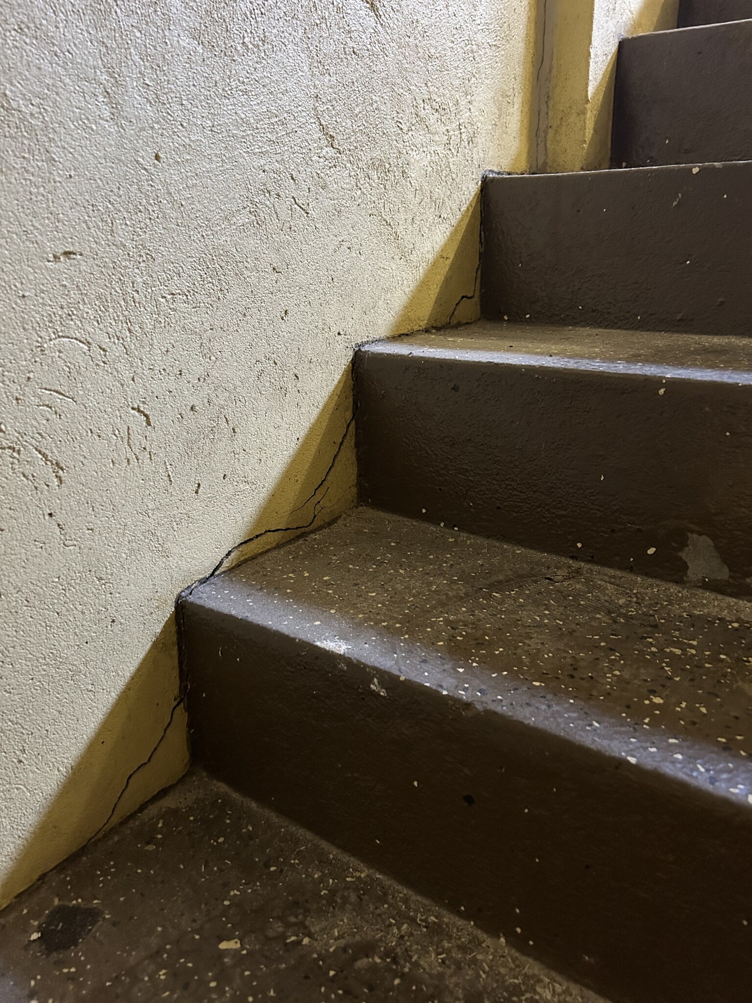

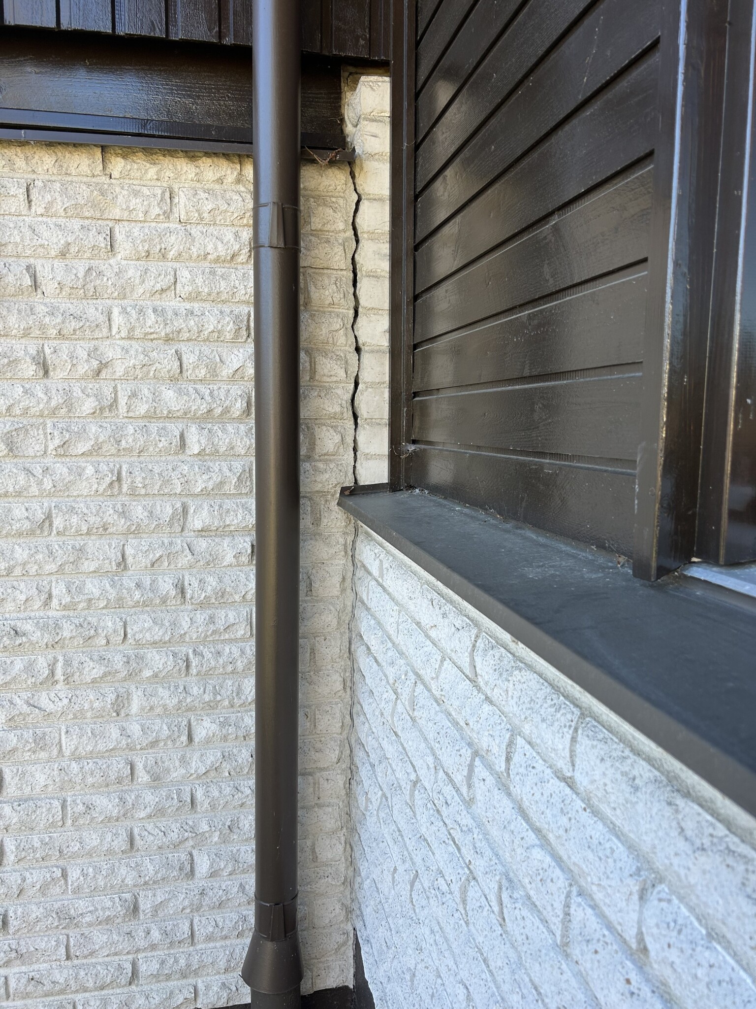

Jag har upptäckt en sättning i mitt hus, det är tegelfasad som spruckit (nästan 2 cm) i garagets vägg (inte fristående garage) lodrätt, Spricka går också diagonalt utefter trappan i garaget (som går till källare) (ca 0,5 cm) och sedan ser jag liten hårfin spricka i källarvägg. Jag killgissar att det inte hjälper att lägga i lite murbruk, måla och hoppas på det bästa eftersom det växt till sig under vintern. Alla råd jag hittar ber mig anlita en expert.
Jag bor i Skåne (Åhus) och undrar om ni känner till något i närheten, om jag googlar hittar jag bara tre företag i hela Sverige och jag misstänker att de kan finnas fler. (De tre är Stabtech, Geobear, Golvlyftarna)

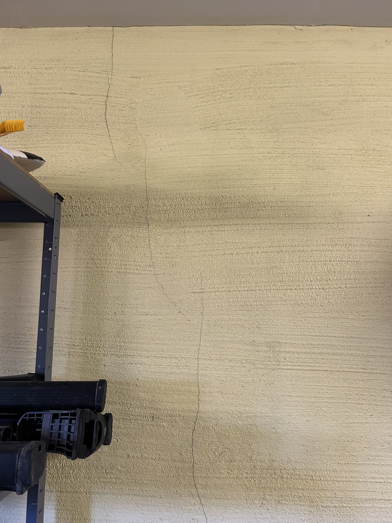

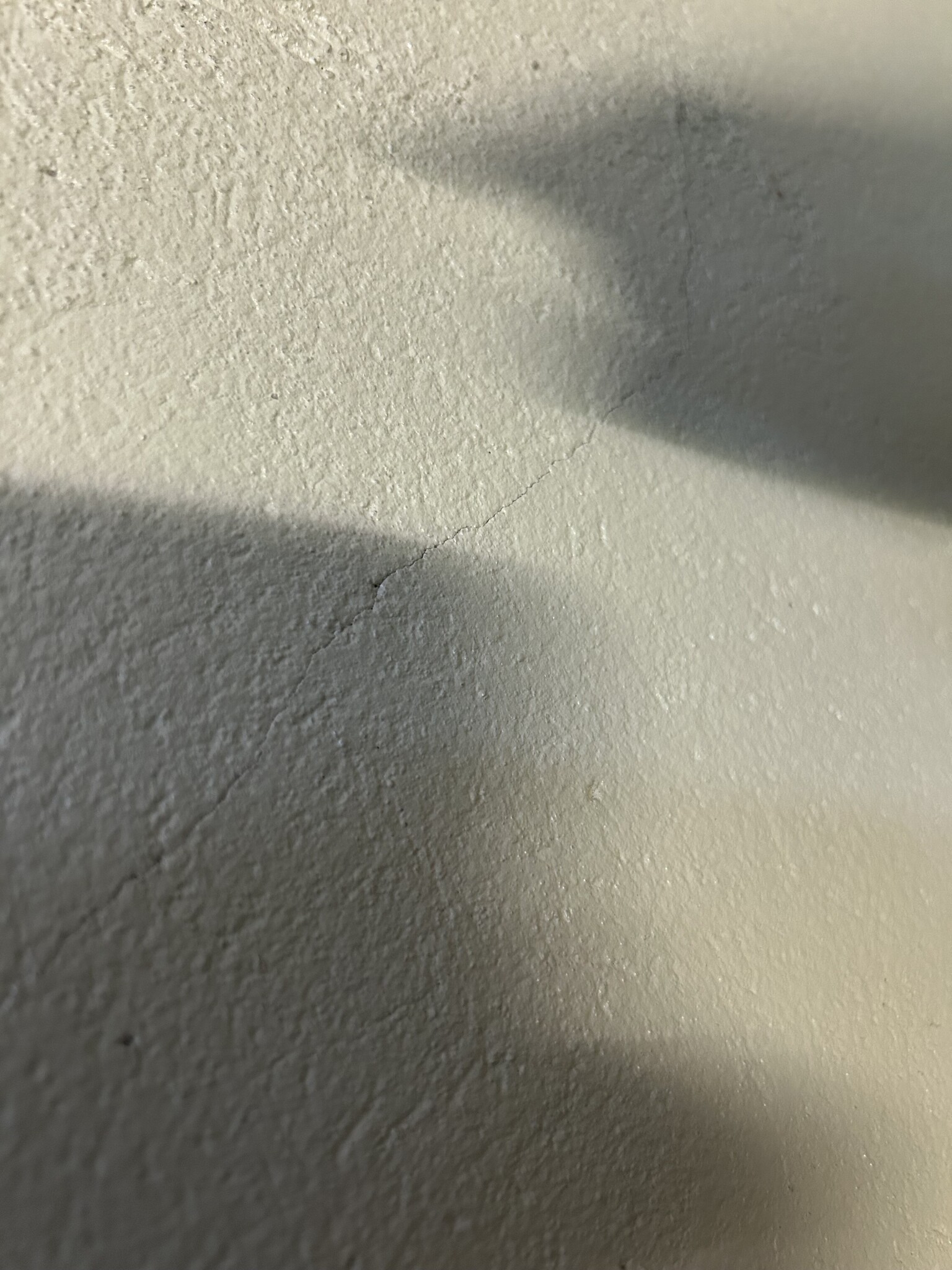

Där är uteväggen, på insidan kommer bild 2 där trappan går utmed samma vägg. Bild 3 är på motsatt sida vägg och sista bilden är väggen på tvärs över garaget och bild 2. Det är alltså garaget som sätter si i förhållande till huset om jag gissar.
  • Utvändig vägg med vit tegel, stuprör och en synlig spricka där två olika väggmaterial möts.
  • Bruna trappsteg bredvid en ljus vägg med sprickor.
  • Kråmig yta av en vägg med skuggor, del av en diskussion om väggens placering i förhållande till ett garage och hus.
  • Sprucken beige garagevägg med hyllhörn till vänster, möjligt strukturellt problem.
Skulle tro att det är typiska sprickor man får leva med. Har det en gång börjat röra sig där så kan man ju inte åtgärda det på nåt sätt. Hus rör sig, det kommer man aldrig ifrån och det kanske var värre just nu på senare tid. Har svårt att tro att det blir värre på nåt vis så det enklaste är nog bara att krafsa ur lite och mjukfoga teglet iallafall. Det andra skulle jag bara hålla koll på och låta vara.
Jag ska följa det och se om det var en engångsgrej eller om det kommer att bli värre.
Men jag var som sagt ute efter tips på företag i närheten av nordöstra Skåne som håller på med sådant här. Om någon känner till det får ni gärna tipsa mig.
Att stoppa sättningarna är nog svårt och dyrt. Förhoppningsvis slutar det snart och då kan du snygga till.
Du kan ju försöka kontrollera så att inga rör läcker och underminerar marken kanske.
