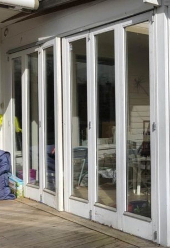

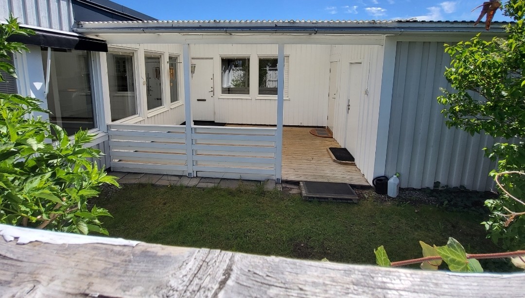

Vi har en altan som är ca 5m lång/bred där vi tänkte öppna upp och sätta vikdörrar.
Det sitter en 45x145 rakt över som är skarvar på mitten vid stolpen.
Vi tänkte skruva på en 45x145 över befintlig och då täcka skarven .
Har sett att många grannar har kört utan stolpar helt öppet.
Vad tror ni kan man ta bort stolparna utan problem?
Till höger är huset och vänster ett uteförråd.
Eller har ni nått tips hur vi ska göra?
Alt 2 är att sätta ett fast fönster på 75cm på varje sida sen skjutdörrar på resten.

Byt den befintliga balken i sin helhet och skruvlimma dit 3 st 45x145 så håller det, men fortfarande risk för nerböjning så dörrarna inte går att öppna.
Mitt förslag är att följa rådet med limträbalk, då det är svårt att ändra på fysiken.
