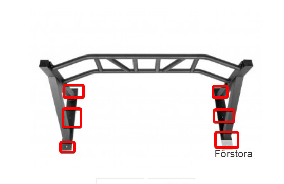

Skall sätta upp nedanstående chinsräcke i befintlig gipsbeklädd ytterväg. Då jag misstänker att jag inte träffar reglarna så vill jag ha ett starkt fäste i väggen.
De rödmarkerade fälten på bilden är skruvhål i ställningen.
Min tanke är att i kanske 4-5 reglar skruva fast 3 st horisontella brädor och sedan fästa ställningen på denna.
Frågan är då -
1. Vilken typ av dimension på trä bör jag använda? Jag misstänker att det finns en korellation mellan avstånd från väggen och tjocklek på bräda som jag bör beakta?
2. Vilken typ av skruv bör användas för infästning i vägg och chinsräcke till brädor?
Eller tänjer jag galet? Finns det ett bättre sätt? Var inne på plywood först men detta måste ju vara starkare ändå? Vill inte ha något "spel" i räcket utan vill ha det så stumt mot väggen som det bara går.

Glöm OSB.
Idén med brädor är bra, hittar du brädor som är 28 mm tjocka eller 34 så är det bra.
Är man byxis så sätter man 45x95 reglar
Plywood är bl.a. men det räcker med ett lager men då måste skruvarna till chinsen gå genom plywooden och ”göra hål” i gipsen.

Hmm ser nu att Plywood 21 mm finns på Bauhaus. En sektion på 120x200 cm fäst i 4 reglar med tätt mellan skruven måste väl vara idiotsäkert - frågan är du bara infästningen av chinsstången i plyfan?
6 st skruv är det jag har att spela med?
Tack för svar - det enda jag är lite orolig för är att ställningen då kommer hela 45mm ut från väggen och då blir ännu känsligare för "svajjning" - men du tror alltså att detta är bättre än ex 21mm plyfa?prototypen skrev:

Har du råd med en helskiva 21mm plywood så visst blir det stadigt.
3 st 45 x 95 är nog bra mycket billigare och enklare att bära in.
Plywood kan vara bucklig och inte vilja ligga plant mot väggen men reglar kan ha vridit sig.
Chinstillverkare vad säger den om infästning?

Misstänker att tillverkaren ej rekommenderar upphängning i gipsväggprototypen skrev:
Priset är helt ovidkommande här, lägger gärna 1000:- plus för en stadigt monterad ställning, så en plyfa-skiva för 450 spänn har jag råd med. Tack för svar!

Sätt skivan så högt det går, chinnsen ska inte sitta i överkant på skivan.
Viktigare att skruva skivan upptill, nertill räcker med en skruv per regel.

Tack för tips. Om jag har tur och det inte ser alldelles för tokigt ut i förhållande till rummet kan jag ju försöka träffa regel med en sida av chinsställningen också.prototypen skrev:
