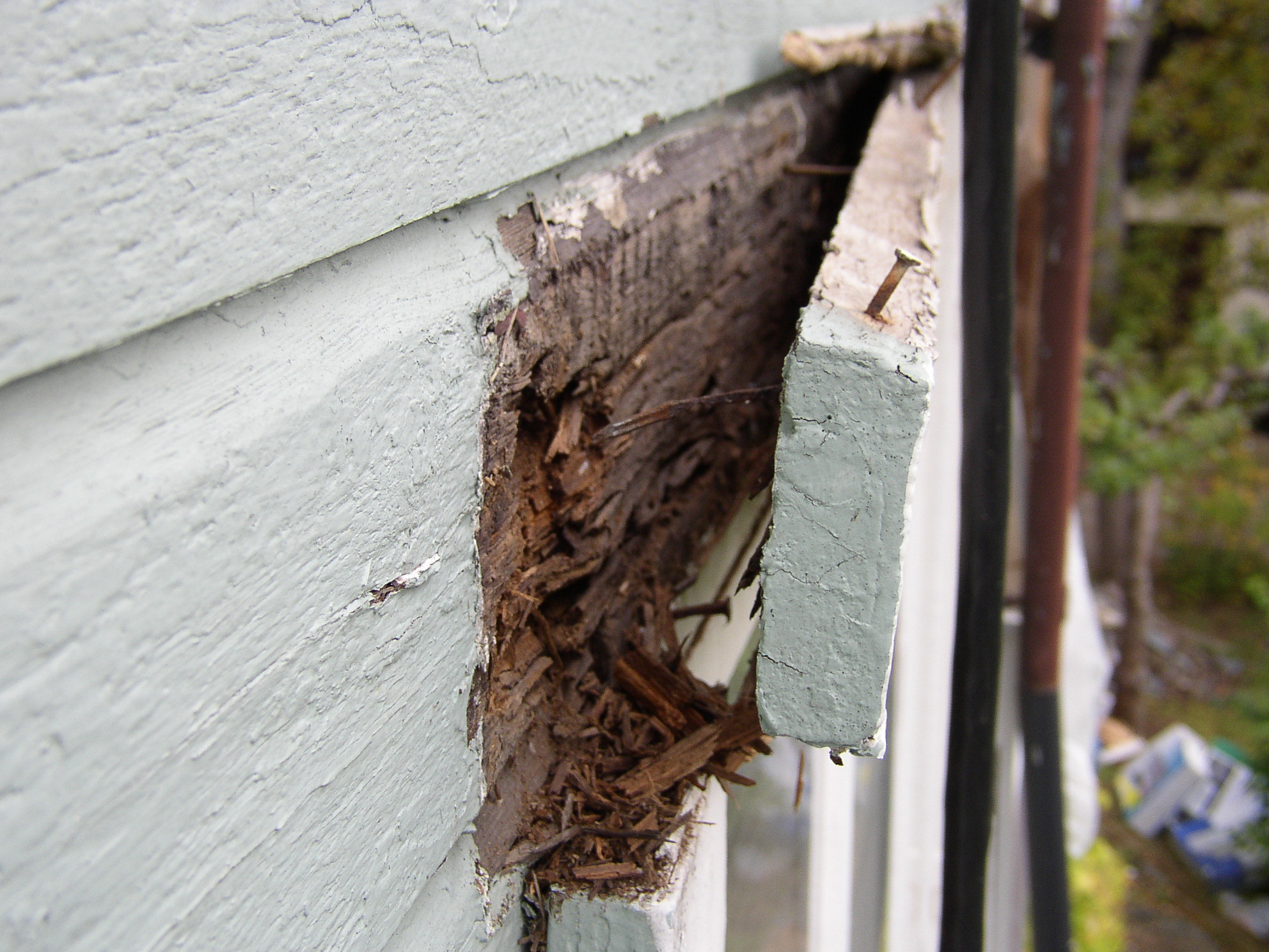

Jag hade "ovanblecket" av trä på ett gavelfönster och det var ordentligt rötskadat i fönster och avbärarbrädan ovanför. Mer än 60 års regn och oväder hade gjort sitt. Visst kan man ha trä som förr men då får man se till att underhålla också innan skador i väggen uppstår.
Men det där ser inte ut att ha varit utfört på rätt sätt, så det är inte konstigt att det blivit så.imported_Benno skrev:
