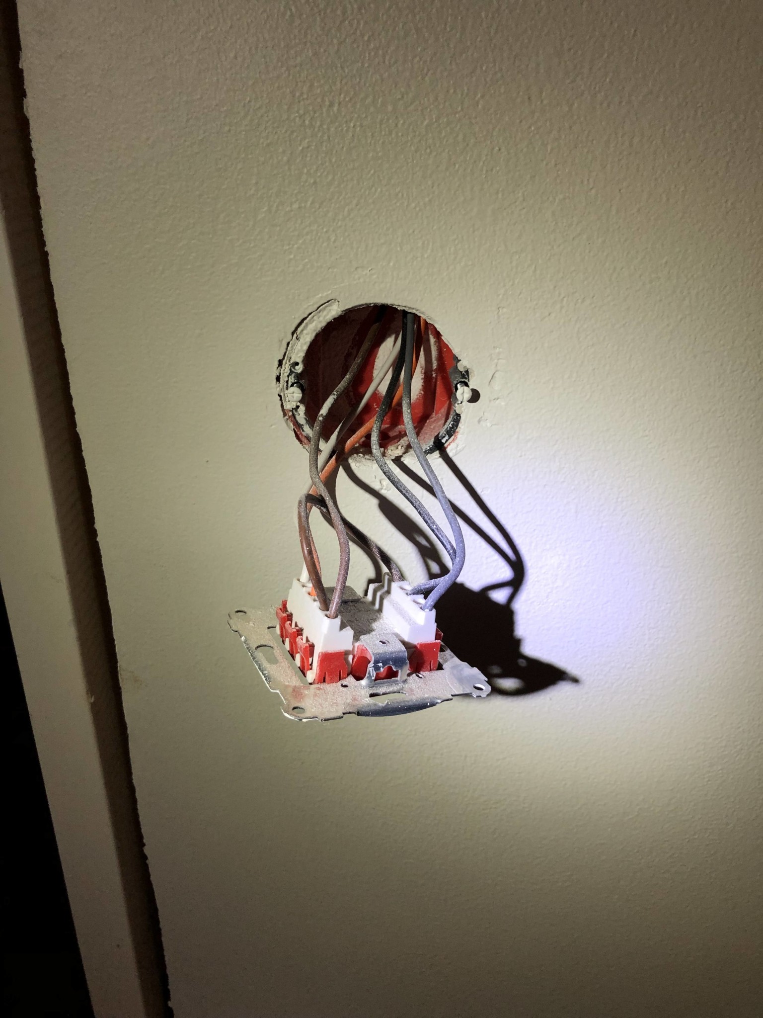

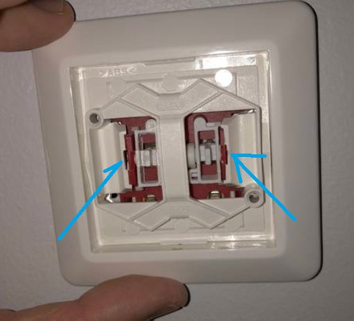

målaren tog ut våra vägguttag och lämnade det så här, vågar jag skruva tillbaka brickan och sedan vägguttaget själv? Behöver jag speciell elskruvmejsel? Förstår att jag i sådan fall måste stänga av strömmen. Något mer jag bör tänka?
  • Öppen vägg med elledningar och demonterat vägguttag.
  • Öppet vägguttag med borttagna skyddsplattor och synliga ledningar och anslutningar.
F
Om du vågar kan bara du svara på, men det är inte svårt att fixa.
Stäng av strömmen.
Sätt tillbaka ramen genom att passa in skruvarna i dosan (hålet i väggen) i de ”nyckelhålsformade” hålen på plåtramen till uttaget.
Skruva sen åt skruven och plåtramen sitter fast.
Var försiktig och noggrann så du inte drar ur några ledare eller klämmer något mellan dosan och ramen.
Sen skruvar du dit ytterkåpan.
Vanlig pozidriv 1 (stjärnmejsel)

Så det jag bara behöver göra är alltså att stänga av strömmen och sen bara använda mig av en helt vanlig skurvmejsel för att sätta tillbaka allt?

Just så enkelt är det!

Ser nu att skruvarna försvunnit, är på Clas Ohlson och vet inte vilka som bör passa...

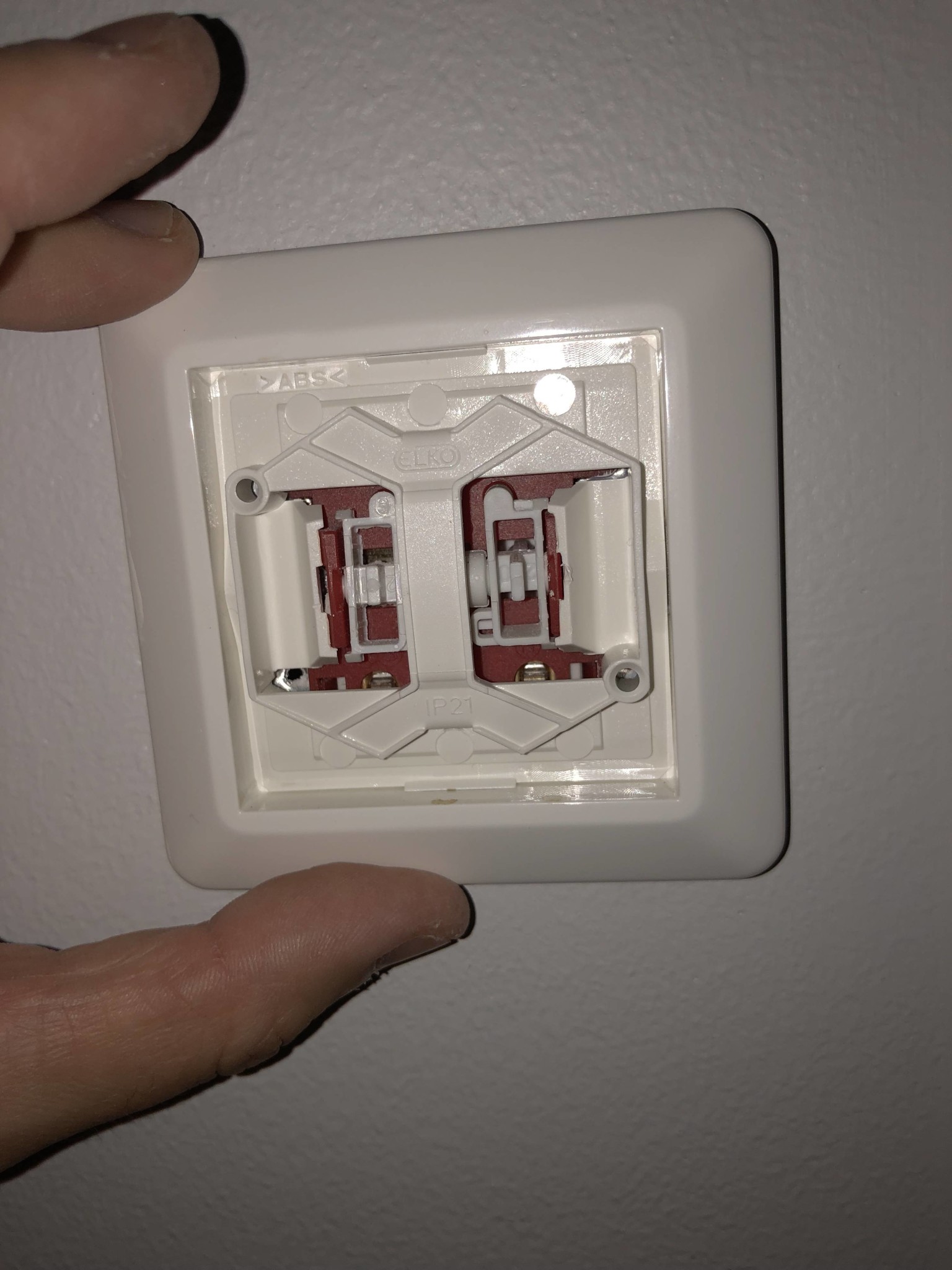

  • Öppen eluttag utan frontplatta med synliga kabelfästen och saknade skruvar; en person pekar på uttaget.
optimum
Nej det ska inte vara några skruv.
Man snäpper fast den
optimum

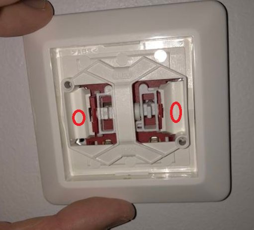

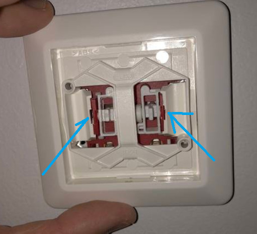

Vid de blå pilarna,
Jag brukar trycka med en slö skruvmejsel på den vita plasten
Visa bilaga 362836
  • Hand som pekar på vita plastdelar inuti en eluttag ram där blå pilar markerar tryckpunkter.
13th Marine
Är osäker på just den du har, men tryck i knapp/knapparna så tror jag den sitter fast.
optimum
Vid de röda ringarna trycker man, försiktigt
En hand pekar på en öppen eluttag med två röda ringar markerade på tryckmekanismen.
Aha oki! Ser dock ut som att den gått sönder just där i plasten? Om ni kikar lite närmre kanske det går att se på bilden?
ClasseClas
Prova att trycka ner där @optimum pekar så ska du se att det klickar till i plasten. Sen sitter kåpan fast. Fortfarande med spänning avslagen!
optimum
Ser inget trasigt.
Kika på en likadan monterad på annan plats i lagenheten/huset.
Då ser du hur plastsnäppet är i ingrepp
optimum

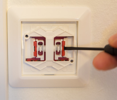

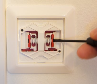

Så här demonterar man ramen
Där ser du även snäppen i ingrepp
Hand demonterar eluttagets ram med skruvmejsel, visar snäppen.
Oki! Tack så jättemycket!
Får prova det när jag igen är hemma!
