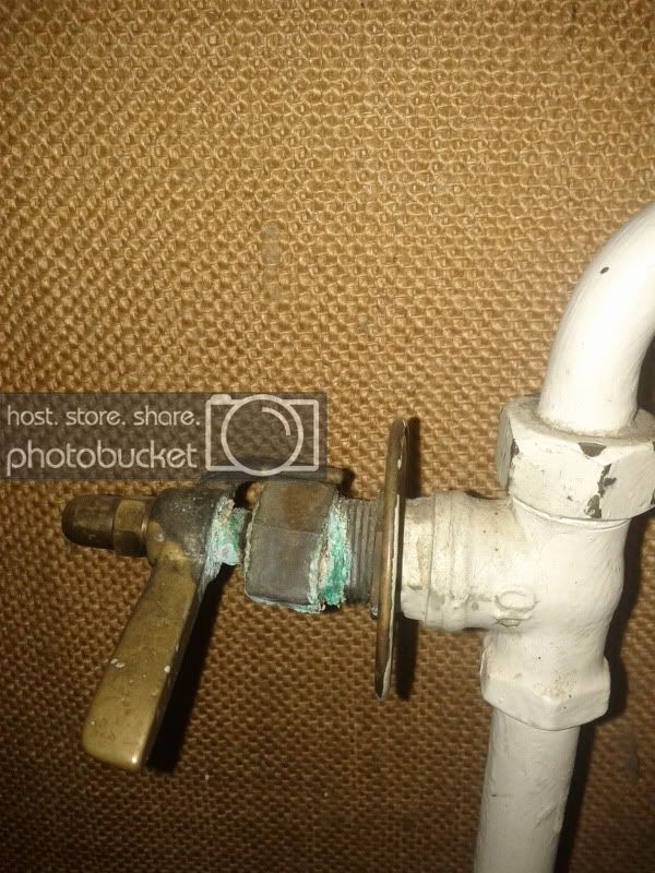

Vi har vattenburen värme med ved i huset, alla element är väldigt gamla och har gamla vred el vad det heter så vi vågar inte vrida på dem, då börjar de nog läcka (det gjorde elementet i garaget som vi ville sätta igång, nu blir det nytt element där)
Kan man sätta dit nya vred med termostat? Vad kan det kosta isf per element inlusive arbete?

Det bör gå att byta radiatorventil och sätta en termostat. Det beror på hur just dina element ser ut där "vreden" sitter. Kan du posta nån bild?
Tänk på att du måste tömma radiatorsystemet för denna operation.

Du kan ju fota dina olika ventiler och besöka en rörfirma för att få rätt grejor med dig hem. Vill du göra jobbet själv kan du kanske vänta tills efter vintern och tappa ner hela systemet och pyssla i lugn och ro. En termostat kostar ett par hundringar, men det lär väl också krävas några övergångar mellan olika dimensioner.
Finns säkert någon rörkrökare här som kan svara på hur lång tid som kan krävas.
Haha själv nej nej det vågar jag inte. Jag vet ju inte ens vad de jag ska tömma o har aldrig gjort något sådant vill inte ha vattenläcka. Nu vet jag iaf vad de heter så då vet jag vad jag ska säga om jag ringer en rörnisse
Om de är som den på bilden blir det enkelt att byta till termostatventiler, det passar att bara byta ut delen mellan röret och muttern ovanför. Borde inte ta mer än max en dag för en normal villa inkl tömning, påfyllning.

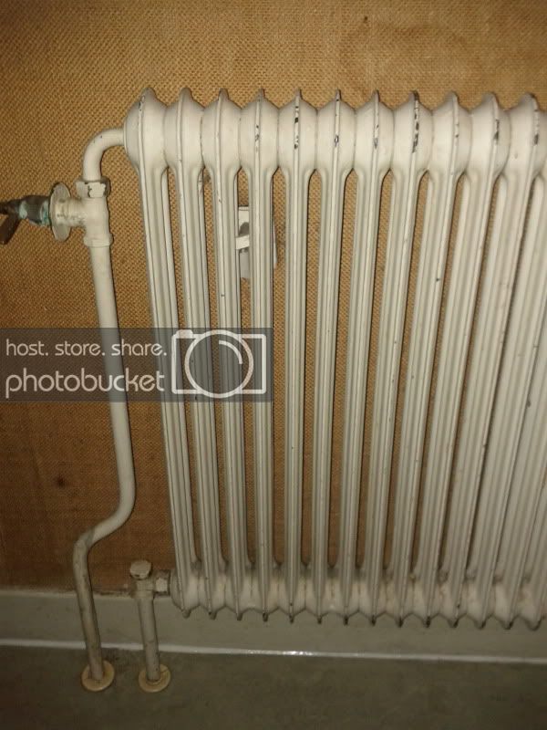

Jag ser fortfarande inte hur dina radiatorer ser ur. Som sagt är det sektionsradiatorer skall du inte byta ut dom.
Vreden liknar precis de jag bytte ut för några år sedan, har sparat mina. Nån gång skall jag renovera upp dem och sälja dom.

Ok du ville se själva elementet, ja det ser ut som ett vanligt fult element *S* Här kommer en bild.
Vad menade du att jag inte ska byta, själva elementet el ska jag inte byta ut vredet? Vi vågar inte vrida på dem nu och sänka värmen då lär d nog börja läcka som sagt.IMG_20111107_155353.jpg

Den där typen av radiator funkar väldigt bra, så det finns ingen anledning att byta den egentligen (bortsett från ev. estetiska aspekter). Ventilen kan du dock byta till en termostatventil för ännu bättre funktion.

Precis som mulpac säger, byt radiatorventiler ej elementen.
Vi målade om våra, ser väldigt bra ut!
Tusen tack för er hjälp =) Elementen får färg och så byter jag radiatorventil, nu vet jag vad de heter så då kan jag säkert googla fram lite priser.
