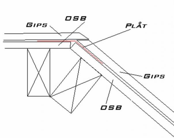

Jag har ett par ställen där det blir ytterhörn på väggarna (dvs två väggar möts) i mindre än 90 graders vinkel. Är lite fundersam på vad som är bästa sättet för att få dessa snygga: Till att börja med gipsskivorna: Hur ska jag montera dem? Verkar i stort sätt omöjligt att skära dem i vinkel så det går att sätta dem dikt mot varandra. Sedan angående spackling: Vid 90-graders hörn brukar det ju vara smidigast att använda en metallprofil i ytterhörn för att få till det, men det blir ju svårt när det är andra vinklar. Hur bör man göra där för att få till det?
Hej
Här kommer en grovhuggen skiss på hur jag gör. Målaren limmar sedan en bredare typ av skarvremsa över hörnet och spacklar.

Ja, det finns inget bra sätt att göra vid 45-gradiga ytterhörn. Sätt remsa och spackla 2ggr, sen slipa, måla, och sen får du troligtvis spackla igen. Helt värdelöst att det inte finns 45-gradiga hörnjärn!
Precis som Wasa beskriver fungerar alldeles utmärkt. Ytterst kan man fästa hörnskydd i metall. Det finns "färdiga" för 45 graders vinkel och så finns det plåtband med perforering i mitten för kunna vika bandet i önskad vinkel.
http://norgips.se/index0,710.htm

Tack för tipsen. De banden med perforering låter bra, eftersom jag har åtskilliga hörn som inte är 45 grader heller. Var kan man köpa sådana Elvis?
P.s
Som en () kan nämnas att plåten på min skiss har som uppgift att hålla ihop hörnet vid eventuella rörelser i konstruktionen.
