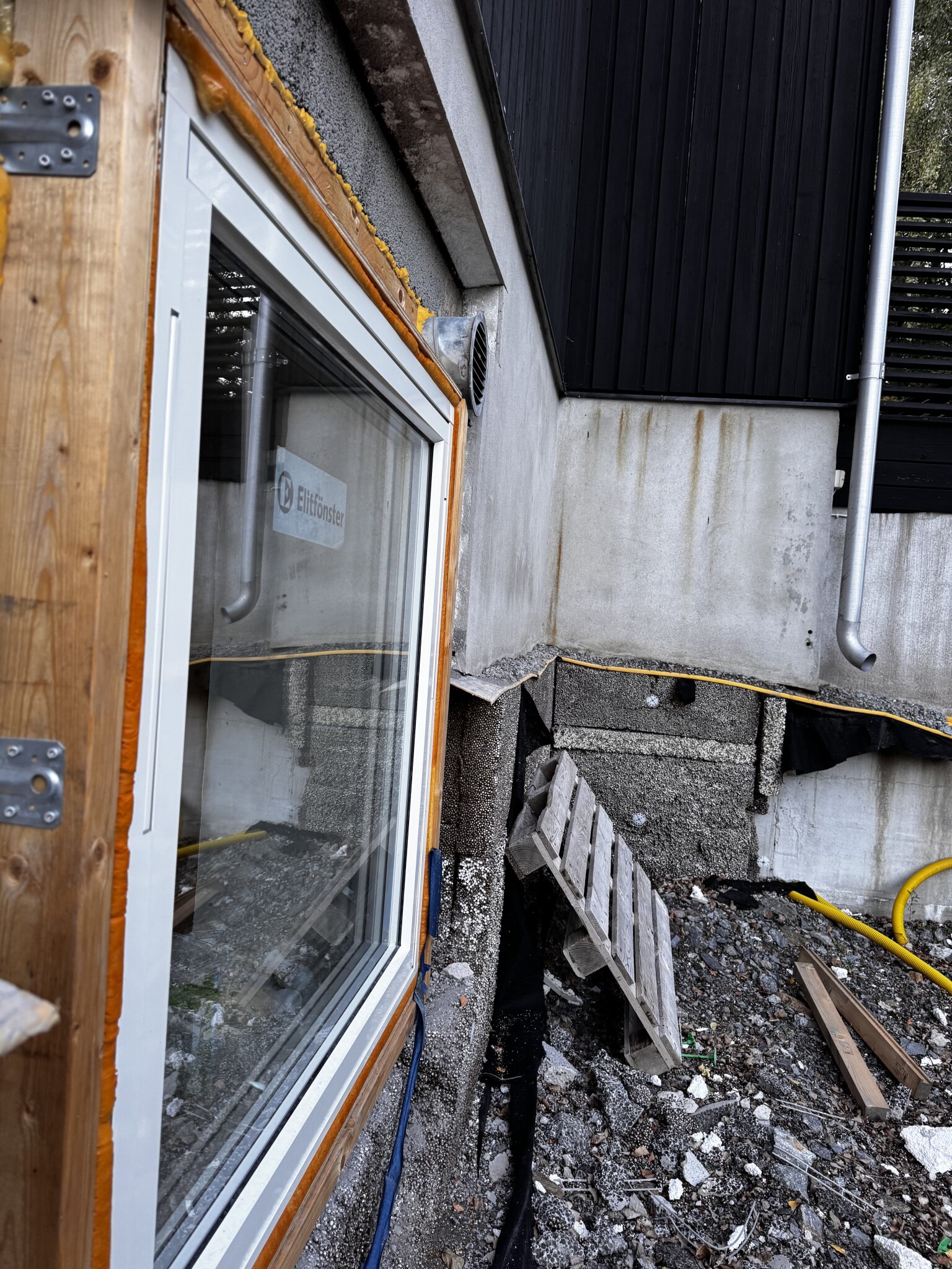

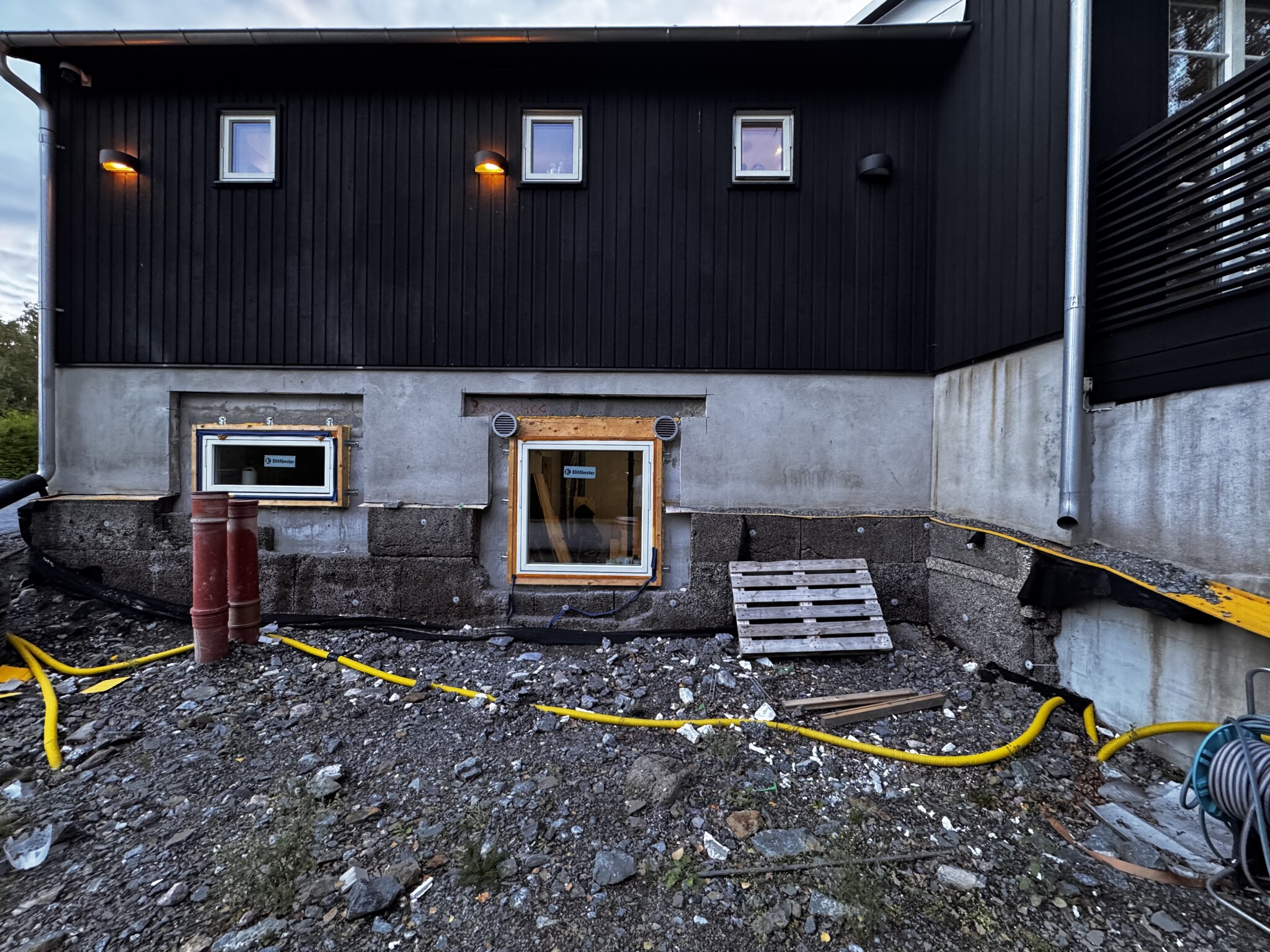

Vi har ett sutteränghus och håller nu på att inreda undervåningen. Vi har nu satt in fönster och vill gärna sätta stenplattor/skiffer på husfasaden.
Konstruktionen ser ut såhär från utsidan:
1. Puts
2. Cellplast/Frigolitisolering
3. Lecablock
(nu kommer vi till insidan)
4. Luftspalt på ca 5 cm från lecablocken
5. Stenull
6. Plywood
7. Gips
Kan även nämna att en del av husfasaden låg under mark tidigare och då var det isodrän mot lecablocken på det som låg under marken (där putsen slutar som ni kan se på bilderna).
Jag undrar vad rekommendationen är för att sätta skiffer så det inte uppkommer några fruktproblem i framtiden. Ska man ha en luftspalt även på utsidan mellan putsen och cellplasten, eller kan man sätta det rakt mot den befintliga putsen (alternativt knacka bort putsen och sätta skiffer direkt mot cellplasten)?
Om jag ska "killgissa" så borde man väl kunna sätta stenplattor/skiffer direkt mot putsen eller cellplasten eftersom vi har luftspalt på insidan och cellplasten (och putsen) andas ändå inte vad jag vet. Huset är snart 15 år gammalt och vi har lyckligtvis aldrig haft några fuktproblem hittills.
Tacksam för alla tips, råd och tankar som ni har om detta.
