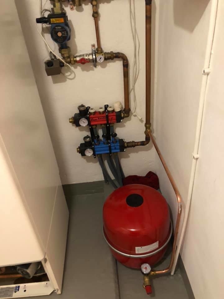

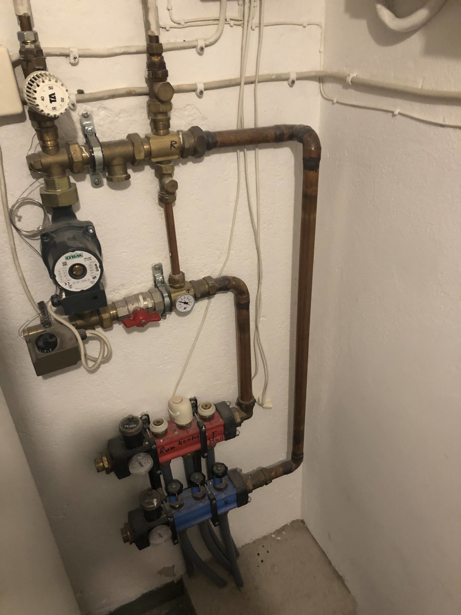

Har en Nibe f2025 med vvm300 panna där expansionskärlet inne i min vvm300 inte fungerar som det ska. (Trycket varierar hastigt, går mellan 0-1bar)
Tyvärr är pannan monterad tätt emot en vägg så jag kommer inte åt att fylla/kontrollera lufttrycket i expansionskärlet inne i vvm300.
Min fråga är således: Kan jag montera ett externt expansionskärl och koppla in det varsomhelst i rörsystemet?
Tex returen från golvvärmeslingorna till höger i bild?
Bara ett 22mm kopparrör att kapa och koppla ihop med ett externt expansionskärl monterat på väggen bredvif...
Borde väl funka?
God jul!
/Hjalle
Ja
Det ät inga höga föden till kärlet, så det finns ingen anledning till grova rör.
