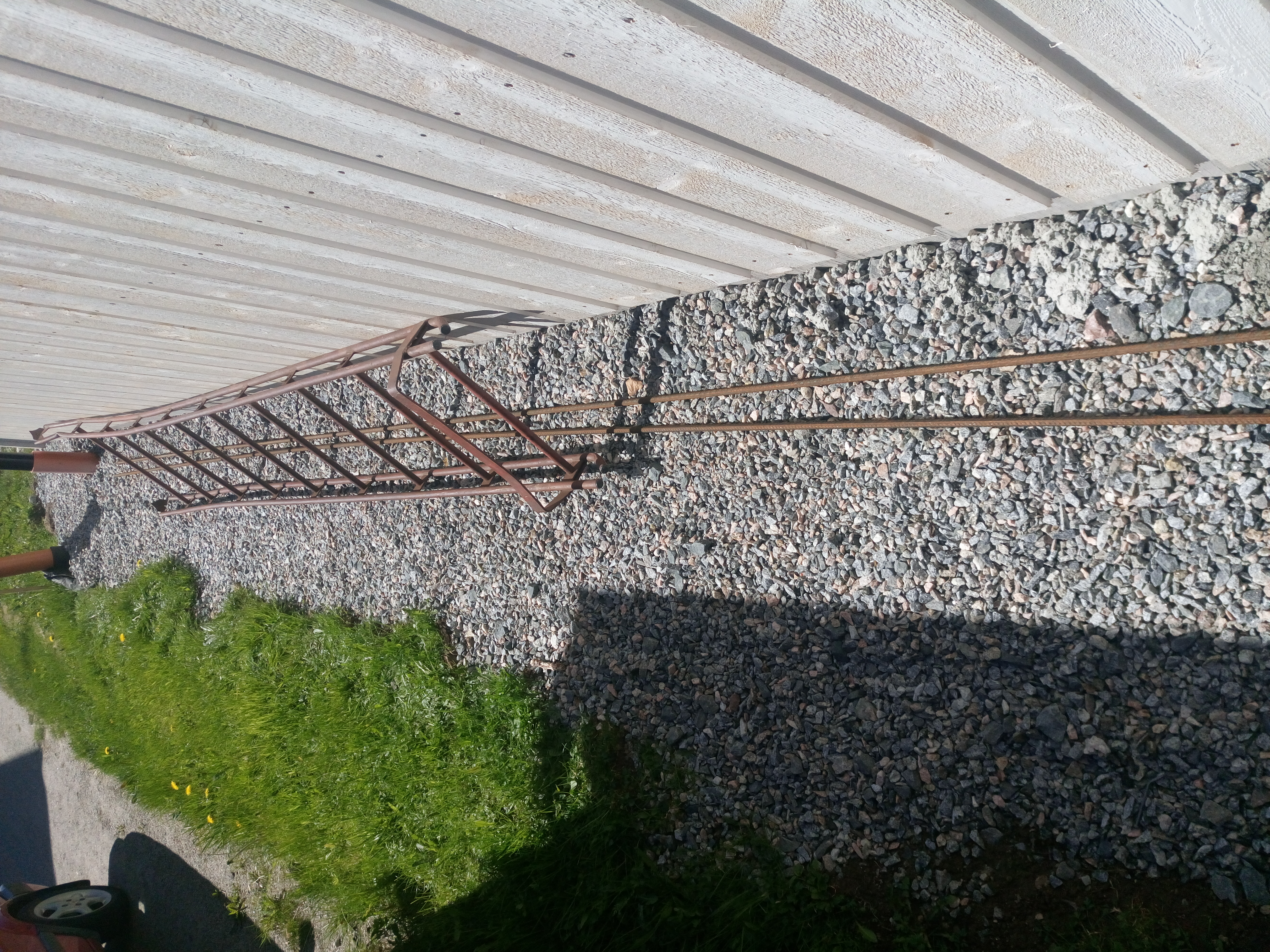

Hej jag vet att detta ämne varit upp flera gånger men hittar ej riktigt svaret på min fråga. Jag ska sätta kantsten runt en sida på garaget (se bild). Min fråga är hur jag bör göra själva underarbetet då garaget är nybyggt och utgrävningen för plattan gjordes förra året.
Skulle jag då kunna gräva bort gruset 60cm utanför garaget och helt enkelt stoppa ner stenen där och motfylla med matjord på andra sidan? Stenen kommer då att stå mot markisolering på ena sidan och matjord på andra sidan och stå på en bädd av makadam.
Är detta något som skulle funka eller har ni något annat bra tips?

Det kommer att fungera utmärkt. Skulle matjorden hamna direkt på dräneringsgruset, kan man lägga geotextil mellan gruset och jorden
