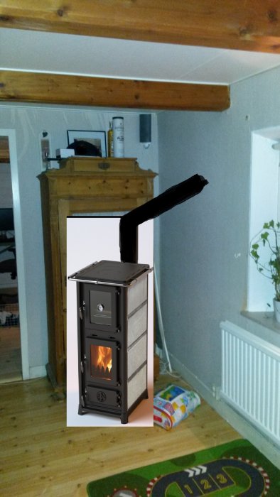

Nu är det iaf dags för vardagsrummet. Tanken var att sätta en lite äldre kamin som passar in i vårat sekelskifteshus. Jag tycker inte det känns nödvändigt att gå med skorsten rakt upp genom tak utan min tanke var att gå horisontellt rakt ut från kaminen för att där bygga upp en skorsten. Alternativt som min fantastiska bild nedan.
Frågan är vad som gäller? får jag göra på det sättet? hur långt upp måste skorstenen utanför sticka upp osv.
Bortse från den fantastiska bilden i paint och bortse även från själva modellen av kamin. Kommer vara liknande...

Jag förslår att du ska ringa till en sotare och fråga.
Men jag har för mig att det är ett himla krångel med bygganmälan och grejer om du ska låta "sätta upp" en ny skorsten på huset?
Röken värmer ju skorstenen och där med huset. Finns det inte en gammal rökkanal någonstans som du kan använda?
