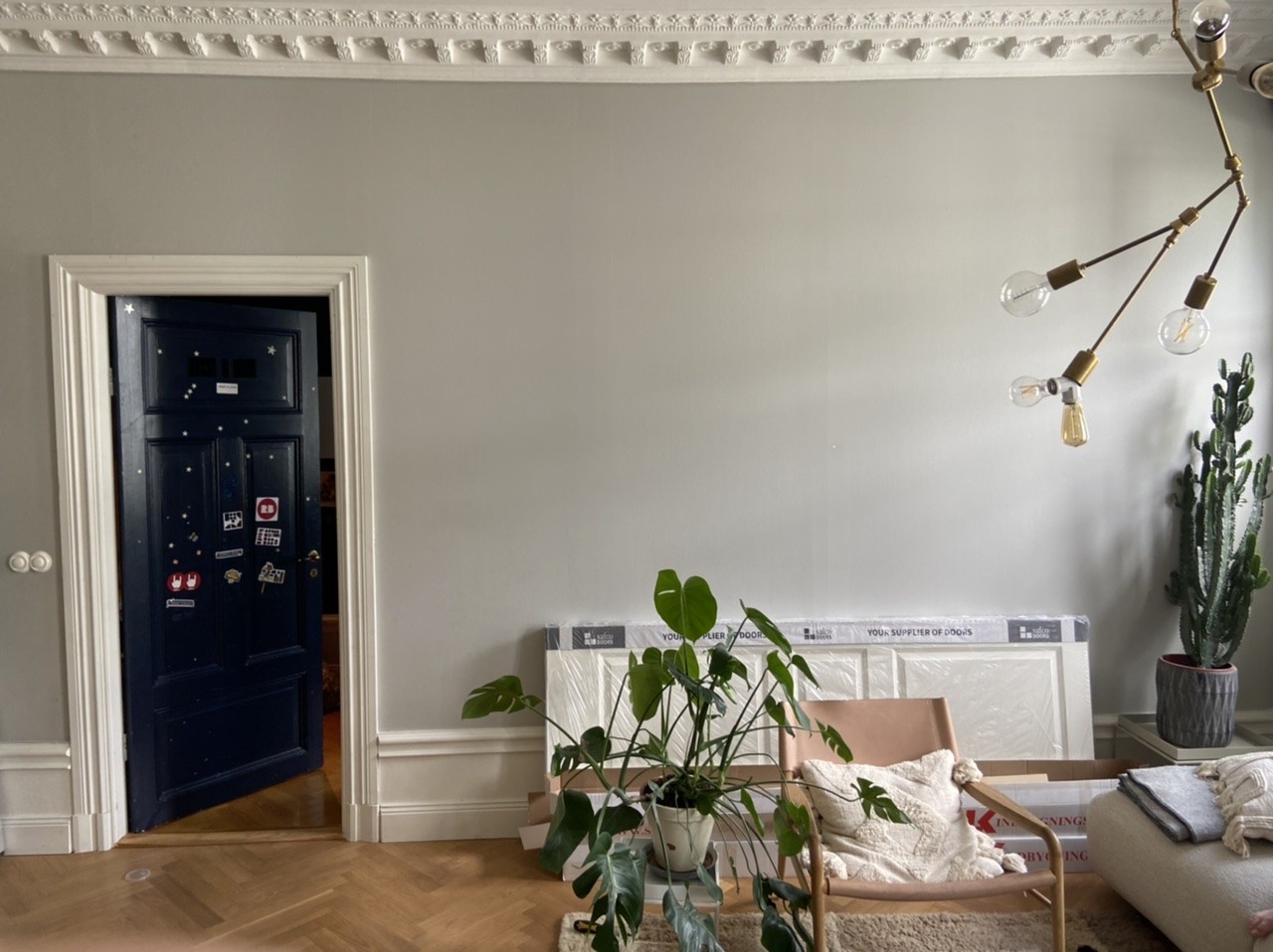

Sätta in skjutdörr i brf reglad vägg utan att ta end ytskikt på ena sidan
(Titeln blev lite fel det ska vara ”befintlig vägg” inte brf vägg, men det verkar inte gå att ändra?)
Vi ska sätta in en skjutdörr i en vägg som är reglad med CC60 + OSB och gips-skivor byggd för 10 år sedan. På ena sidan väggen i vardagsrummet är det stuckatur monterat i taket (sekelskifteshus) och ~50 cm hög bord längs golvet. Jag hoppas kunna plocka bort gips och OSB skivorna bara på sovrumssidan (som är utan stuckatur/bord) så jag slipper röra väggen i vardagsrummet. Den stora frågan är om det är värt besväret att försöka hålla vardagsrummsidan intakt.
Reglarna i väggen måste ju flyttas lite på ena sidan dörrhålet (höger om dörren i bilden) för att få plats med kassetten och då föreställer jag mig att det kommer bli knepigt att kapa de skruvar som är dragna in i reglarna från vardagsrummet som håller fast OSB- och Gips-skivorna.
Har ni något tips på hur jag ska kunna ta bort de gamla reglerna om jag bara har acces från somrumssidan.

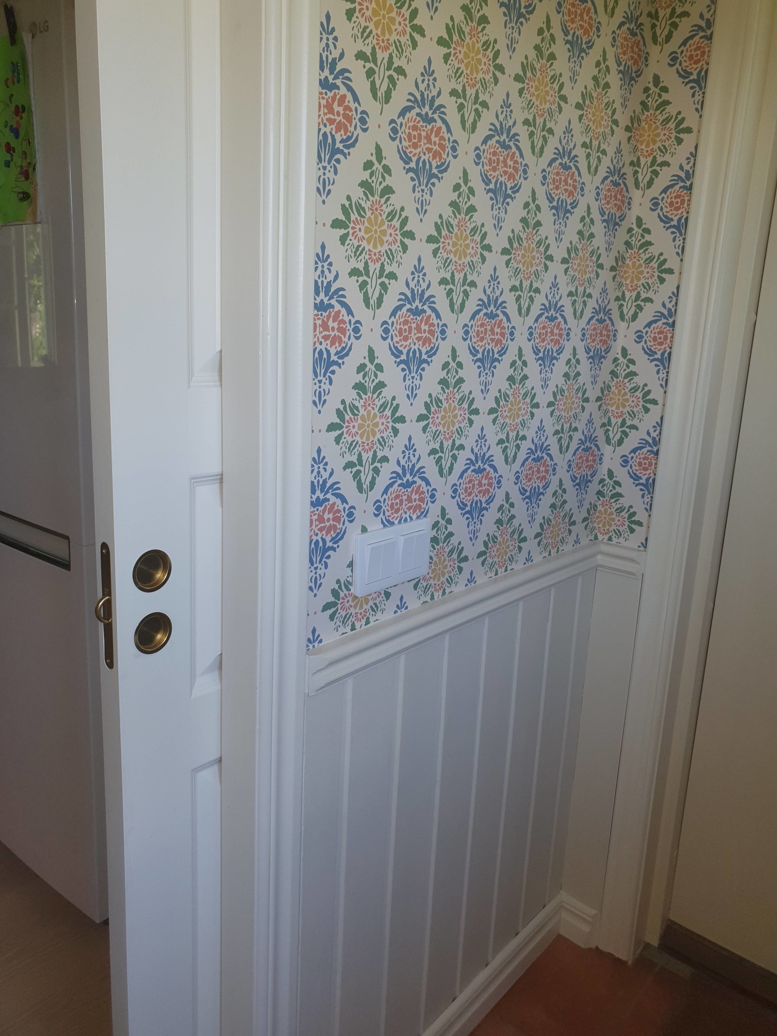

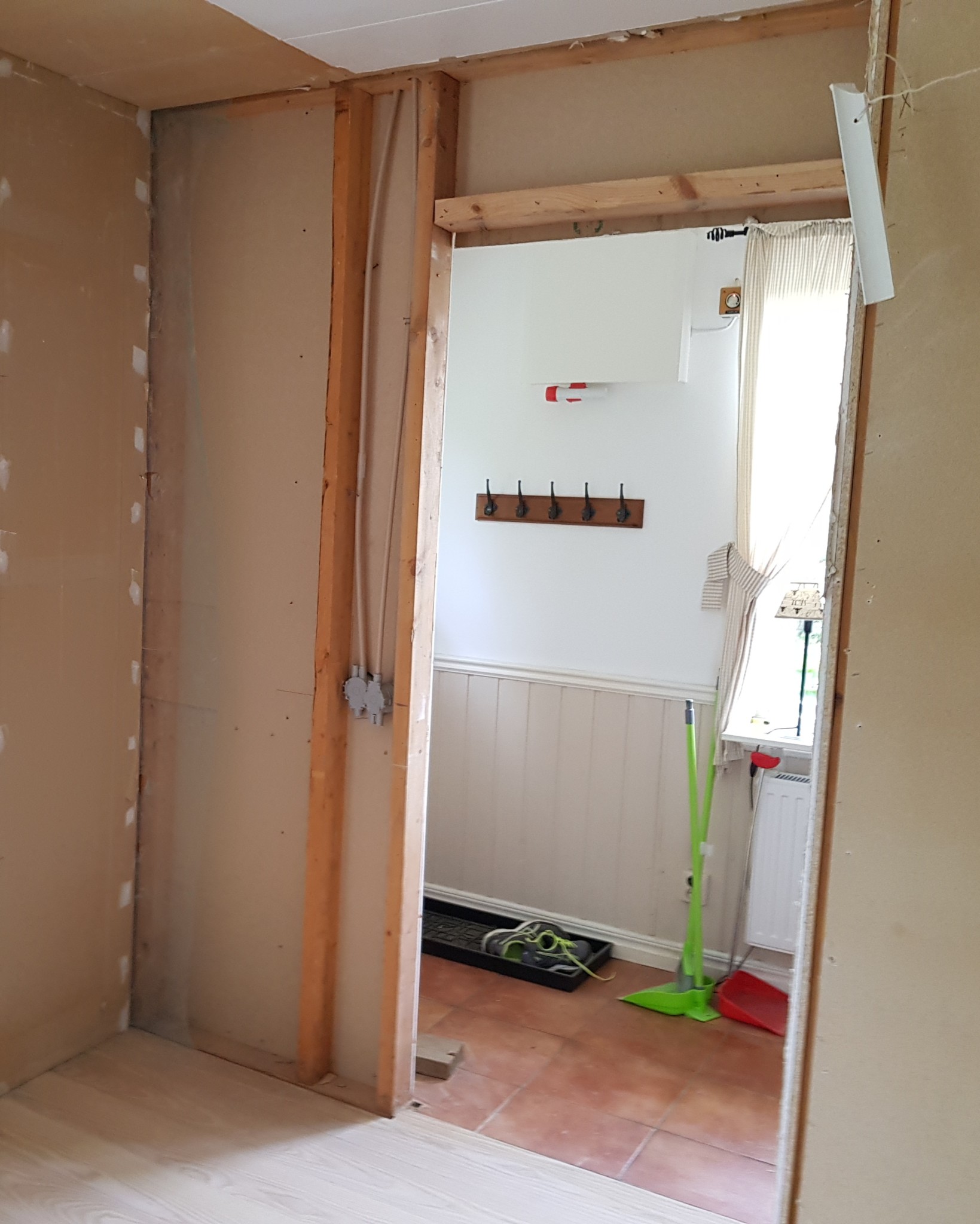

Gjorde precis den operationen när jag satte in skjutdörr i köket vid renovering, ville inte riva hela väggen mot till farstun.
1. Plocka ut dörrkarm
2. Riv väggskivor åt ena hållet
3. Jacka ur reglarna för att skapa utrymme för dörren. Jag använde sticksåg med rivingsblad och lämnade ett par cm av regeln som motstående vägg var fäst i. Gick utmärkt med sticksåg med rivnigsblad och motstående vägg som anhåll. (Blev inte det vackraste snittet, men så länge det lämnar utrymme till dörren är det inte så noga. Salningen döljer.
4. Fäll in regel som skenan till dörren fästs i. Avlastar också de försvagade reglarna.
5. Montera dörr och återställ. För att slippa regla satta jag dubbla osb skivor som skråskruvades i golvet och i regel ovan och vid sidan om dörr.

Ah det var ju smart!
Synd bara att jag redan köpt kassett… men jag behöver nog inte använda alla delarna om jag sågar ur reglarna…
