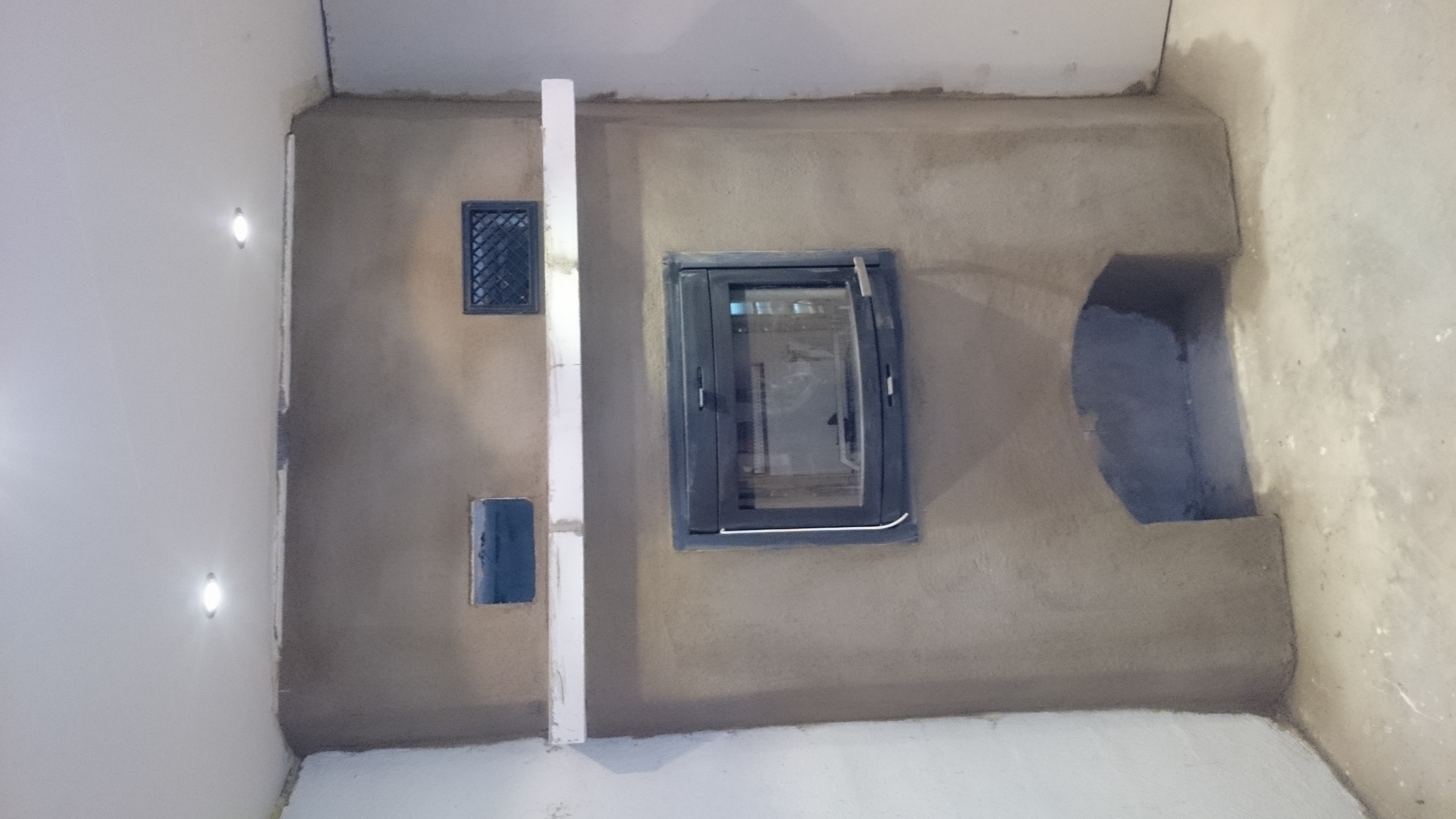

I min källare har jag en rejäl "klump" av lecablock som är underdelen av den murstock som en kamin på övervåningen står på. I den finns sedan tidigare en rökkanal (som är "lokalt" murad av tegelstenar).
Jag skulle vilja sätta in en kamin i denna murstock men inser att det kanske inte är optimalt att bara såga ut ett stort hål i lecablocken och sätta in kaminen.
Borde jag ta upp ett ännu större hål och mura med typ en rad av tegelstenar (eller något annat?) så jag kan sätta in kaminen (typ en sådan här : http://www.akersbergavedspisar.se/insatser/lotus/item/150-lotus-h470)?
Hur skulle ni gjort?
Så här ser det ut: kamin.jpg
Så här blev det:
Drömhus2012 och 1 till
Och idag var sotaren och besiktigade. Inga problem.
Oj vad jag ser fram emot att komma hem och elda. Nästan 70 kvm sutteräng som varit ouppvärmt, dvs ligger på runt 15 grader idag. Bara skyffla in ved :)
Fredrik.engdahl och 1 till
Och såhär ser det ut på baksidan, kalluft in i rören där nere (som kommer matas med fläktar också) och varm ut i dem där uppe (+ de som är ovanför insatsen på framsidan).
