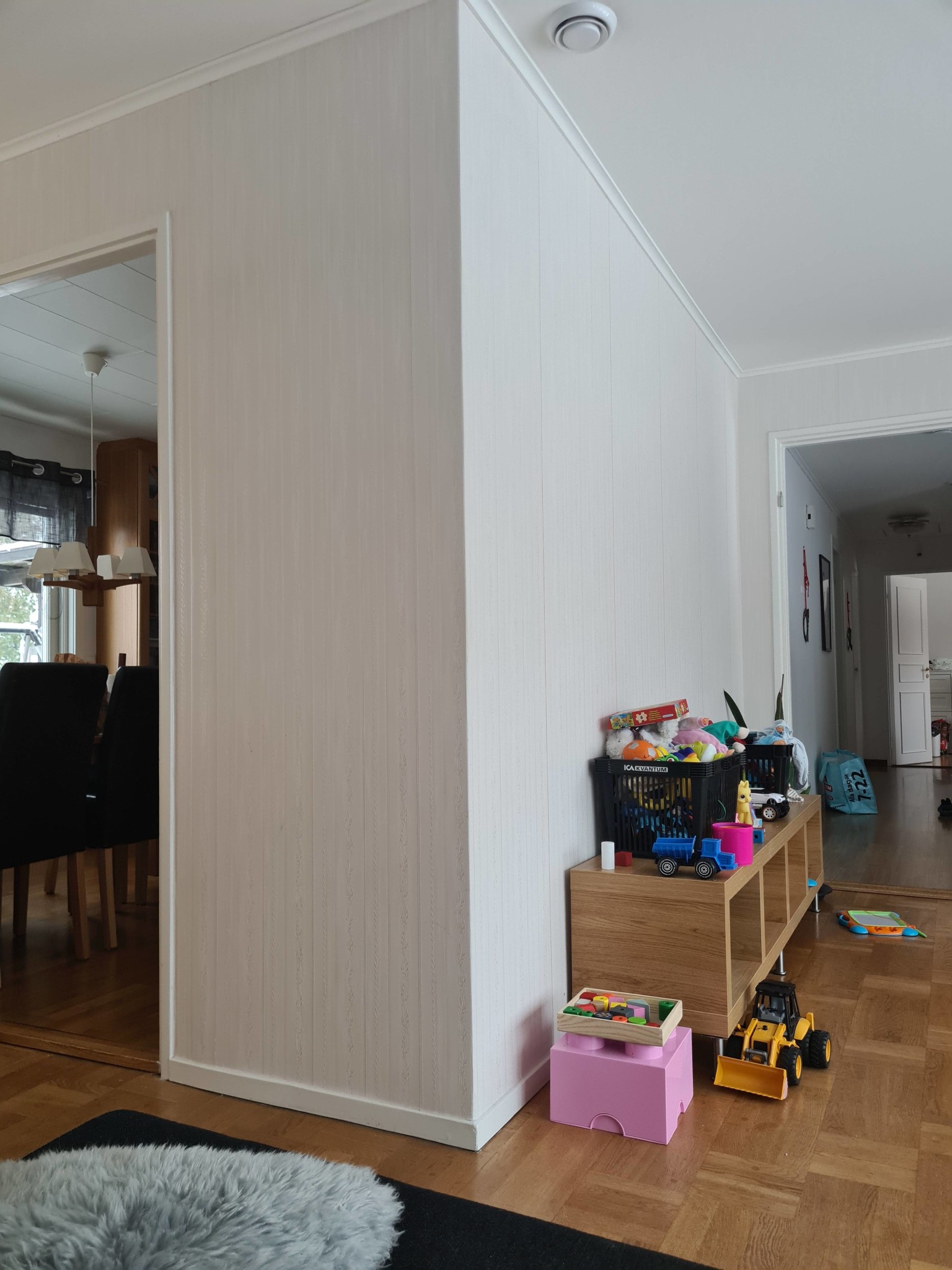

Jag och frågan har ett 1 plans hus med källare som vi har en öppen spis nere i gillestugan, men jag har haft funderingar om man inte kunde bygga in en kamin in i murstocken på övervåningen?
Murstocken går rakt upp, och som ni ser på bilden så är murstocken från högra hörnet och enda in till dörrkarmen (30mm ifrån karmen)
Om ni ser på bilden nedanför som är ett exempel, går det att göra såhär när man har en öppen spis under? Och isånafall hur skulle man utföra ett sådant jobb, och gärna en ungefärlig kostnad för arbetet om någon har erfarenhet

Hur gick det? Är inne på samma tanke
Troligen är det väldigt svårt med tanke på hur bärande murstocken är. Också beroende på storleken på den och insatsen så måste ju ändå kaminen på nedervåningen ha ett rör till sig. Detta bygger enbart på min google expertis.
Lutar åt att bygga in insatsen precis utanför murstocken, uppnår nästan samma resultat fast jag slipper en stor kamin och kan ha lite mer nytta med plats över

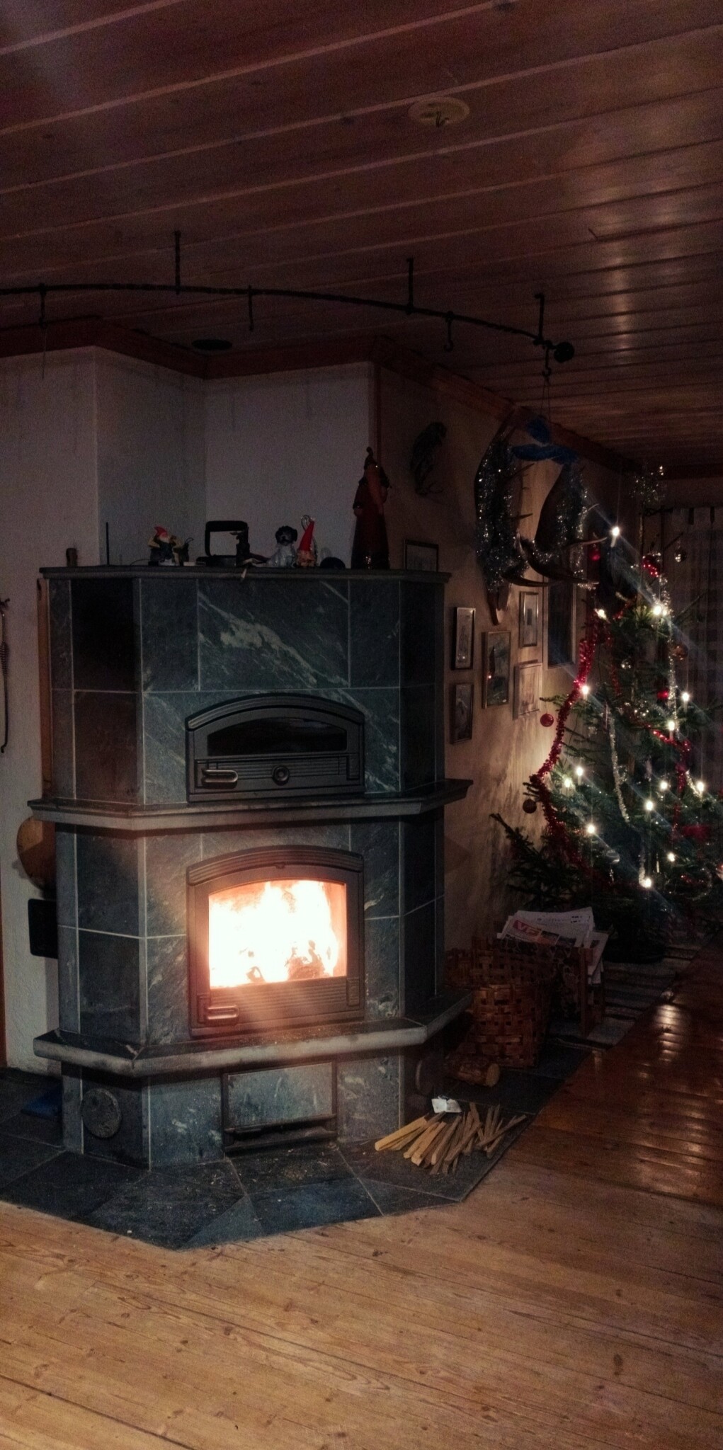

Finns många fina Tulikivi ugnar att välja på. Tyvärr rätt kostsamma numer. Men allt är ju relativt.
Värmer hela bodelen i enplansvillan.
I detta fallet blev det tilluft utifrån stenfoten och in genom grunden via ett spirorör.
