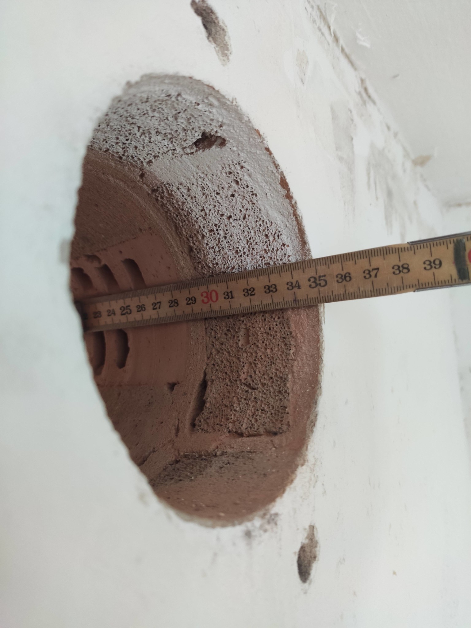

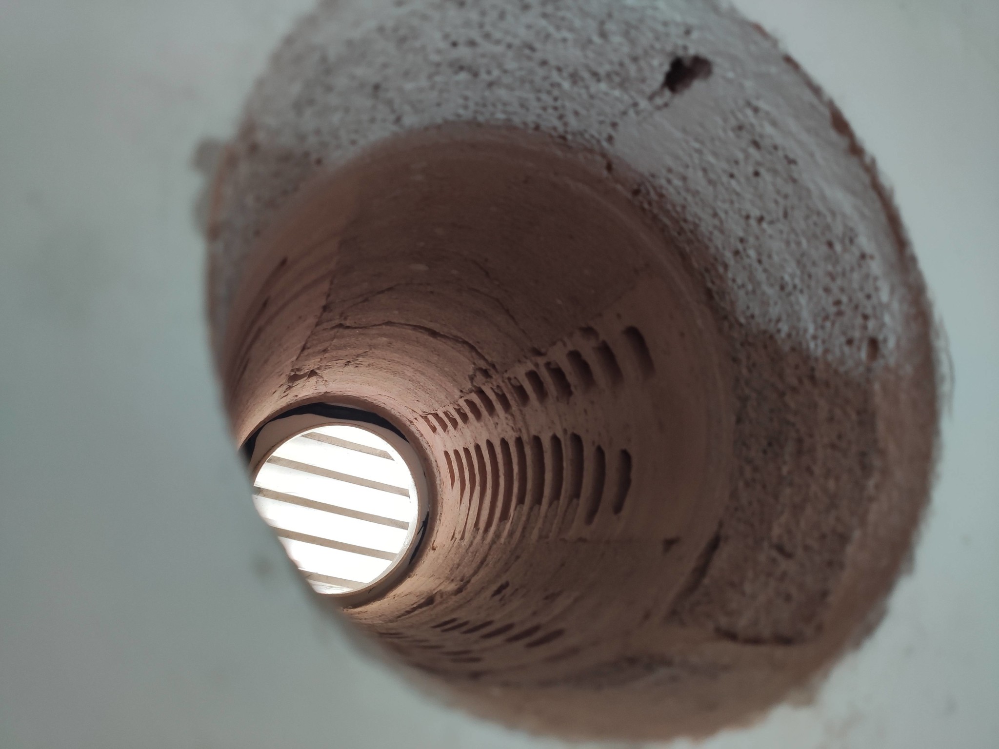

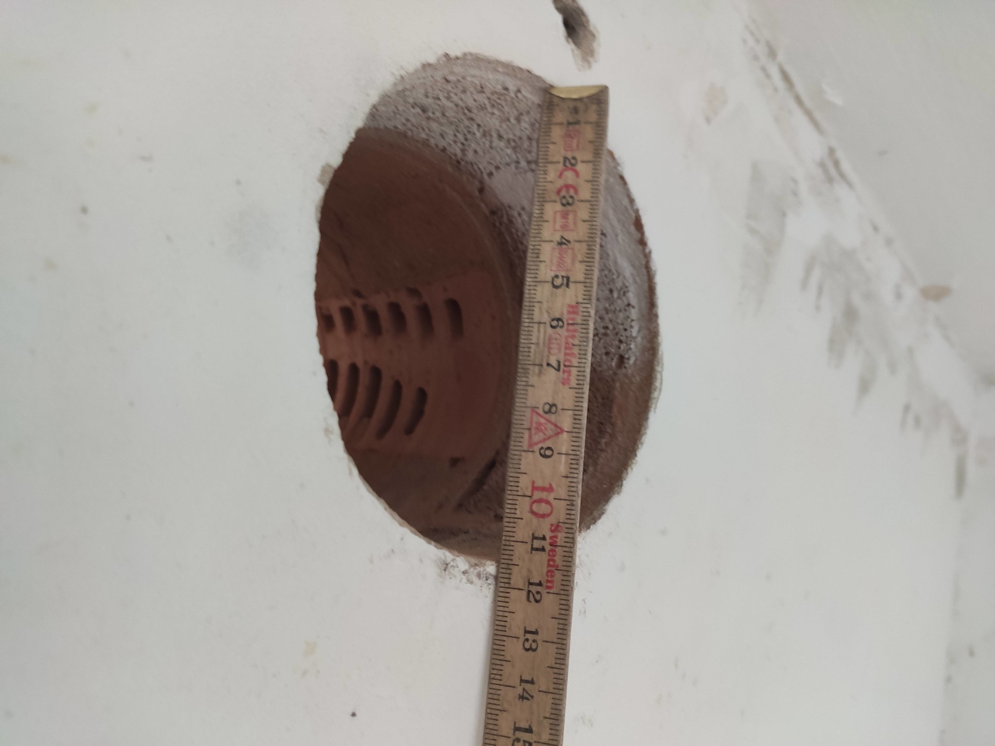

Hejsan jag ska i min bostadsrätt sätta igen 3 ST ventilationshål, alla 3 i yttervägg. Hålen är 35 cm djupa och 11.5 cm i diameter.
Det är tegel, blåbetong och sist putsat in mot lägenheten. Det ska tapetseras senare så vad ska jag fylla igen det med?

Jag skulle fyllt hålet med stenull (~typ markskiva) eller liknande och sedan putsat insidan med t.ex. gipsputs eller vanligt putsbruk.
Gipsputs är antagligen enklare att slipa och sen finspackla än cementbaserat bruk.
Anders243 skrev:
Okej, en bit cellplast kanske och sen gipsbruk var min första tanke
På insidan tror jag gipsputs blir bra. Dock vet jag inte hur utsidan ser ut, men jag antar att ventilen kommer sitta kvar och skydda lite. Min invändning mot cellplast var mest att det kanske inte var lika åldersbeständigt och motståndskraftigt mot att t.ex. något djur krafsar bort cellplasren och bygger bo där, men det kanske går bra.

Fyll med en massiv tegelsten och bruk, tillräckligt bra lambda och mycket billigare.
Det som är lättbetong ska putsas med ett lågalkaliskt bruk.
Du bör skära till kanterna 1-2 cm i vinkel så du också putsar utöver "hålet" så kommer det vara mycket troligare att det inte spricker om några veckor.
Lämna putsen några mm innanför till spackel.
Jag skulle köpa tre tegelstear eller alternativt ett mindre lecablock.
Sen hugger du tegelstenen eller lecablocket så att det passar med kanske nån cm marginal i hålet med en murarhammare. Inte svårt om det låter så och inget precisionsarbete.
Till detta kommer en säck murbruk.
Vät hålet med en blomspruta. Gegga bruk på insidan. Gegga bruk på stenen. Tryck/knacka fast i hålet med murhammaren. Se till att den hamnar ett par cm innanför murverket.
Sen putsa för att få det snyggt mot väggen. Två steg putsning + spackling lär krävas.
