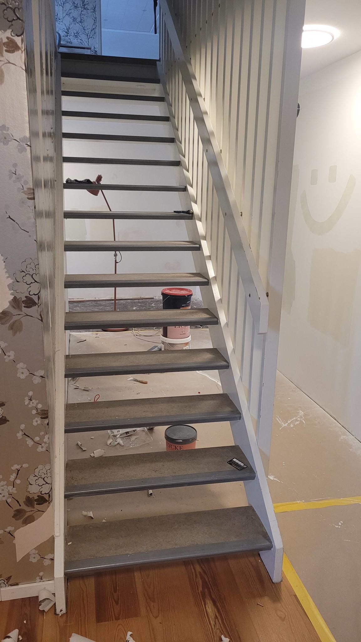

Kommer ner enorma mängder damm från övervåningen. Men nu vill vi hänga kläder under trappen så vi vill sätta igen sättstegen(?). Antingen göra helt tätt eller spara 5 cm luftspalt i överkant på varje steg. Bara dammet inte har fri väg.
Vad ska jag använda? Skjuter gärna fast det med dyckert och sen kvartsstav bakom så man inte kan sparka bort dom av misstag.
Tips?
Tips?

Ja finns färdiga att köpa, alternativt så köper du mdf, eller limfogskiva och sågar till och målar.S Surgubbe skrev:Kommer ner enorma mängder damm från övervåningen. Men nu vill vi hänga kläder under trappen så vi vill sätta igen sättstegen(?). Antingen göra helt tätt eller spara 5 cm luftspalt i överkant på varje steg. Bara dammet inte har fri väg.
Tips?
https://trappbutiken.se/products/sattsteg-for-igenbyggnad-19mm-vit-mdf
https://gds.se/hus/trappor/trappa-inomhus/trappa-stang-den-oppna-trappan
