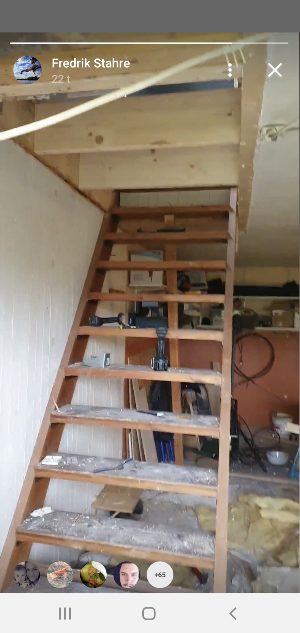

Räcker det med att skråa dessa bjälkar för stt sätta igen hålet på bild. Ska på med golvspån och laminat uppe sedan, syll, isolering, plast och gips i det som blir tak.

Jag hade jackat ur reglarna i underkant 45x45 i båda sidor och sen limskruvat en 45x45 som du sedan ställer reglarna på. kanske är overkill men hade känts bättre :)
