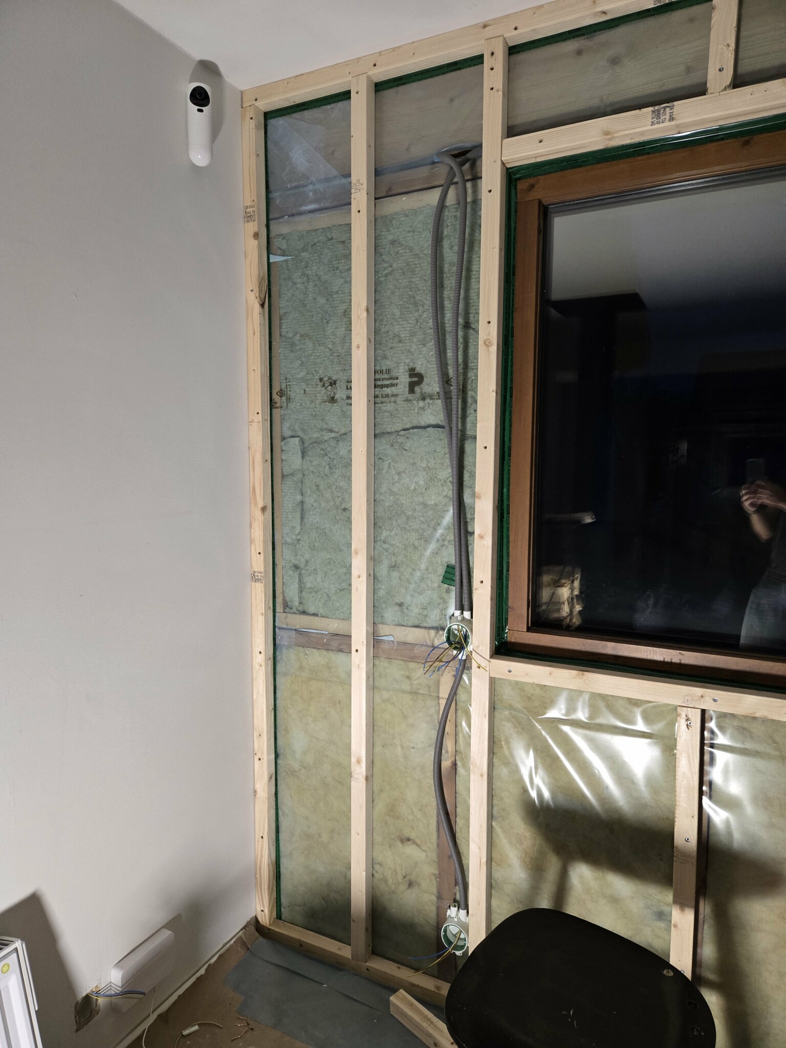

Har idag på den gamla delen av huset (120kvm av 170kvm) spaltventiler i fönsterna. 1 plans hus fårn -75.
Håller succesivt på att renovera rum för rum, där bland annat tilläggsisolera innefrån med ny ordentlig ångspärr, tejp runt fönster och dörrkarm osv sen 45mm isolering.
Självdraget i springor och håligheter kommer minska markant då den tidigare plasten vart som en schweizerost och lapptäcke.
Vi kommer behålla de gamla 3 glas fönsterna då dom är i bra skick och plånboken vill inte byta fönster nu bara för att.
Men då är min fråga:
Kan jag ta bort dessa ventiler och fylla utrymmet med tex plastisk trä så de blir heltätt och fint (fönsterna skall ändå målas om på in och utsida) och därefter montera en Fresh TL100DE på vardera sida vardagsrummet på väggen och 1st per sovrum?
Finns många trådar om detta men verkar som många tycker spaltventilerna är dåliga och släpper in för mycket kallras jämfört mot väggventiler?
Det kommer ej vara några element under fönsterna.
Uppvärmningen består av elgolvvärme i sovrum, luft/luftpump och kamin i vardagsrum, värmen sprider sig fint runt i huset ifrån kaminen.
Har eftermonterat frånluftsventiler i badrum och tvättstuga då luften stod still innan.

Inte svaret på din fundering, och du har säkert redan koll på detta, men ha med i bakhuvudet så du sätter väggventilerna på rätt höjd på olika våningsplan. En ventil för högt upp på väggen på tex övervåning tenderar att bli frånluft istället för tilluft pga de olika lufttrycken i huset.

Huset i fråga är ett 1 plans hus.
Tilluftsventilen kommer få hamna i höjd med övre delen av fönstret pga är inte sugen på experimentera med balken
