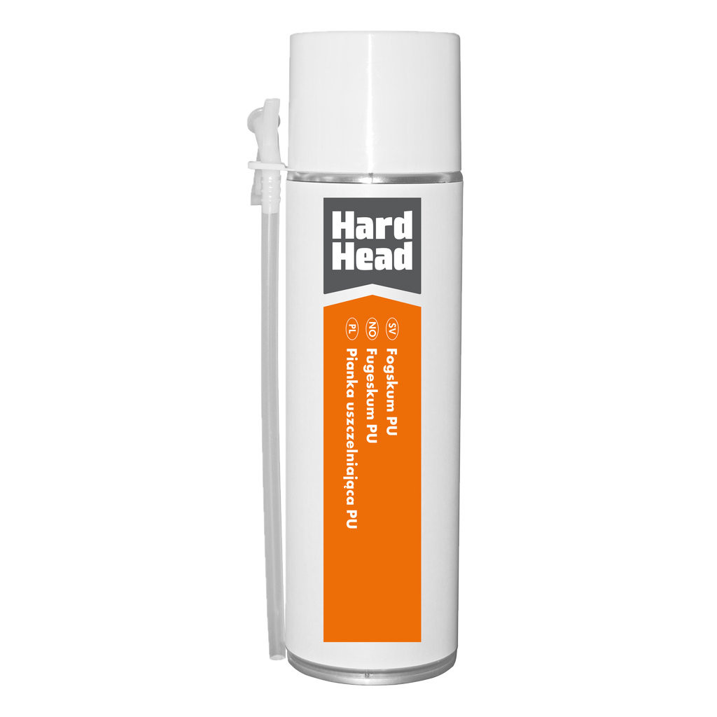

Håller på att renovera ett kök i en BRF lägenhet. I köket finns (förutom köksfläkt) ett hål genom ytterväggen i sten rakt ut. Där sitter det ett ventilgaller.
Jag skulle gärna sätta igen det. Då tänkte jag följande skiktning utifrån:
yttre ventilgallar - insektsnät - byggplast - 15 cm mineralull - byggplast - 15 cm mineralull - gips.

Om du får och verkligen skall sätta igen ventilen så tycker jag det enklaste vore att bara spruta in lite fogskum.
Men är det verkligen en tilluftsventil i köket?

Tack! Ventilationen går just till stället där det gamla skafferiet stod.
Behövs byggplast när man skummar igen?

Nix. Polyuretanskum är helt tätt då det har slutna celler.Thomas_Blekinge skrev:
http://www.jula.se/catalog/bygg-och-farg/farg-och-fog/lim-fog-och-spackel/fog/fogskum-pu-502170/
