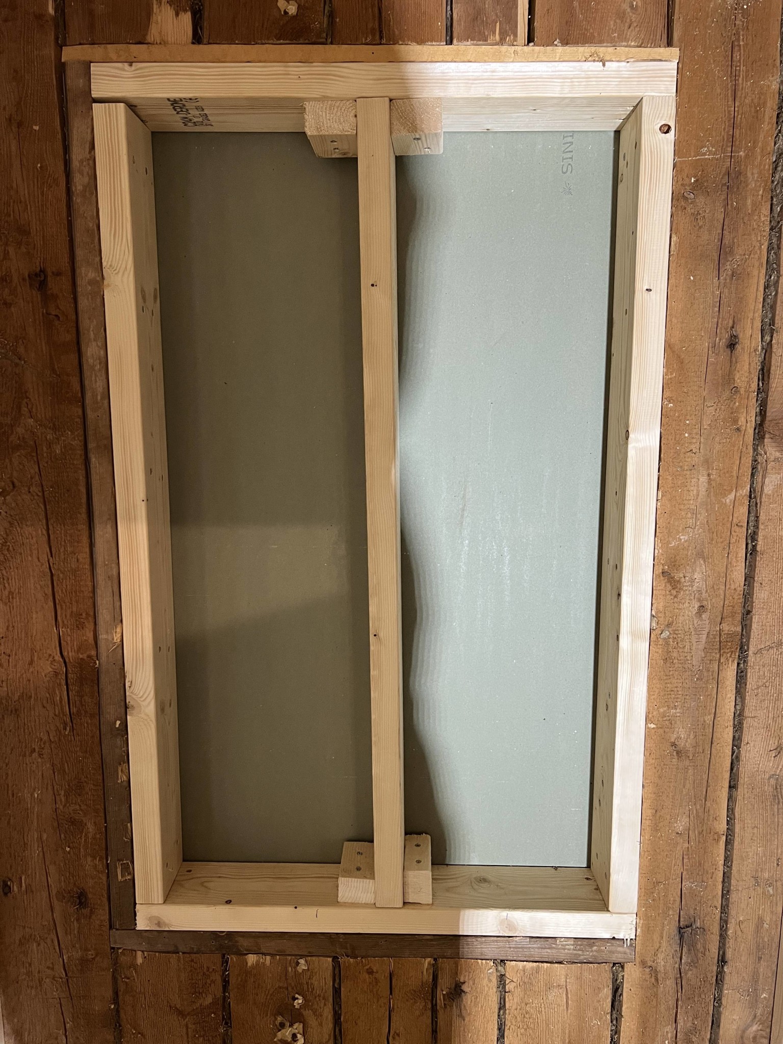

Hej! Har satt igen ett fönster i ett blivande badrum. Det är ett gammalt trähus som inte har någon ångspärrsplast idag, då det är byggt innan detta började användas. Ytterväggen är uppbyggd på följande sätt, (utifrån och in) Träfasad - tilläggsisolering - Vindskyddspapp - Isolering - 9cm tjock plankvägg. I hålet där fönstren varit tänkte jag nu sätta dit ångspärrsplast. Är det OK att sätta en plast som täcker hålen + ca 20 cm extra runt om? Eller hur ska man gå tillväga?
På detta sen ska det reglas upp med 45 reglar och isoleras, på med Plywoodskiva, Gips, tätskikt, och klinker.

Det är inte ok i det här fallet men det behövs inte heller för att tätskiktet fungerar som ångspärr.
Jag tror inte direkt att det skulle orsaka någon katastrof men helt onödig risk och ger inget, Man ska alltid undvika flera lager ångspärr.

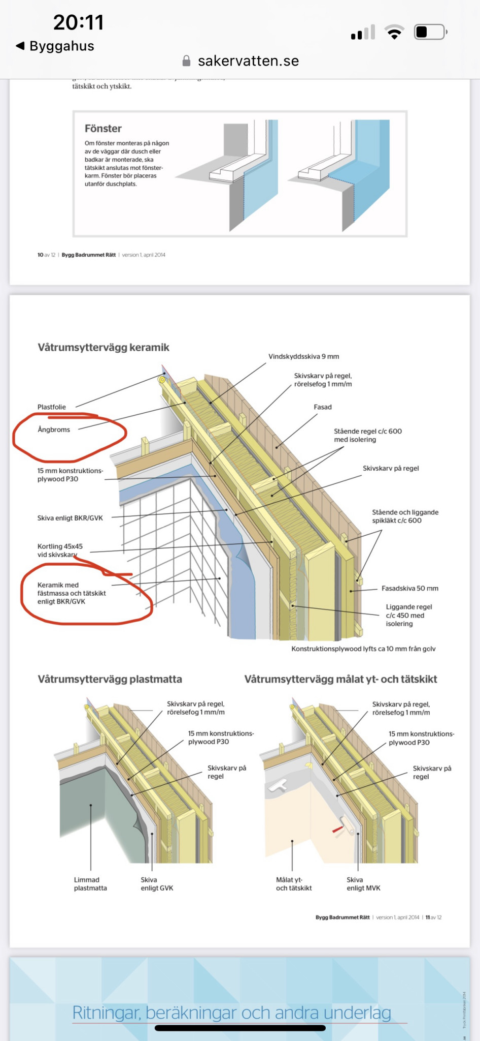

Enligt senaste rön ska man ha ångbroms bakom tätskiktet i ett badrum iom att de nya tätskikten är så pass ångtäta.
Nu verkar det vara vettigt bara om man faktiskt har en kontinuerlig ångspärr/broms längs hela väggen. Gäller det bara en liten ruta i en vägg som i övrigt helt saknar någon form av spärr/broms så lär det spela kvitta vad man gör.

Okej, hur är det med ångbroms då? Är det ett måste istället för ångspärr? Alltså ha Klinker - tätskikt - gips - plywood - isolering - ÅNGBROMS - isolering - Vindpapp - fasad.Rickard. skrev:
Bidrar det till en större risk att hela ytterväggarna i badrummet saknar ångbroms? Eller är det ingen fara då resten av huset inte heller har det? Vill ju undvika att det uppstår problem i framtiden.U Ursidae skrev:Enligt senaste rön ska man ha ångbroms bakom tätskiktet i ett badrum iom att de nya tätskikten är så pass ångtäta.

Nej det är inget måste med ångbroms.
Syftet med ångbromsen är att kunna sy ihop ångspärren i rummen bredvid med någonting eftersom det är omöjligt att täta ångspärren mot baksidan av tätskiktet.
