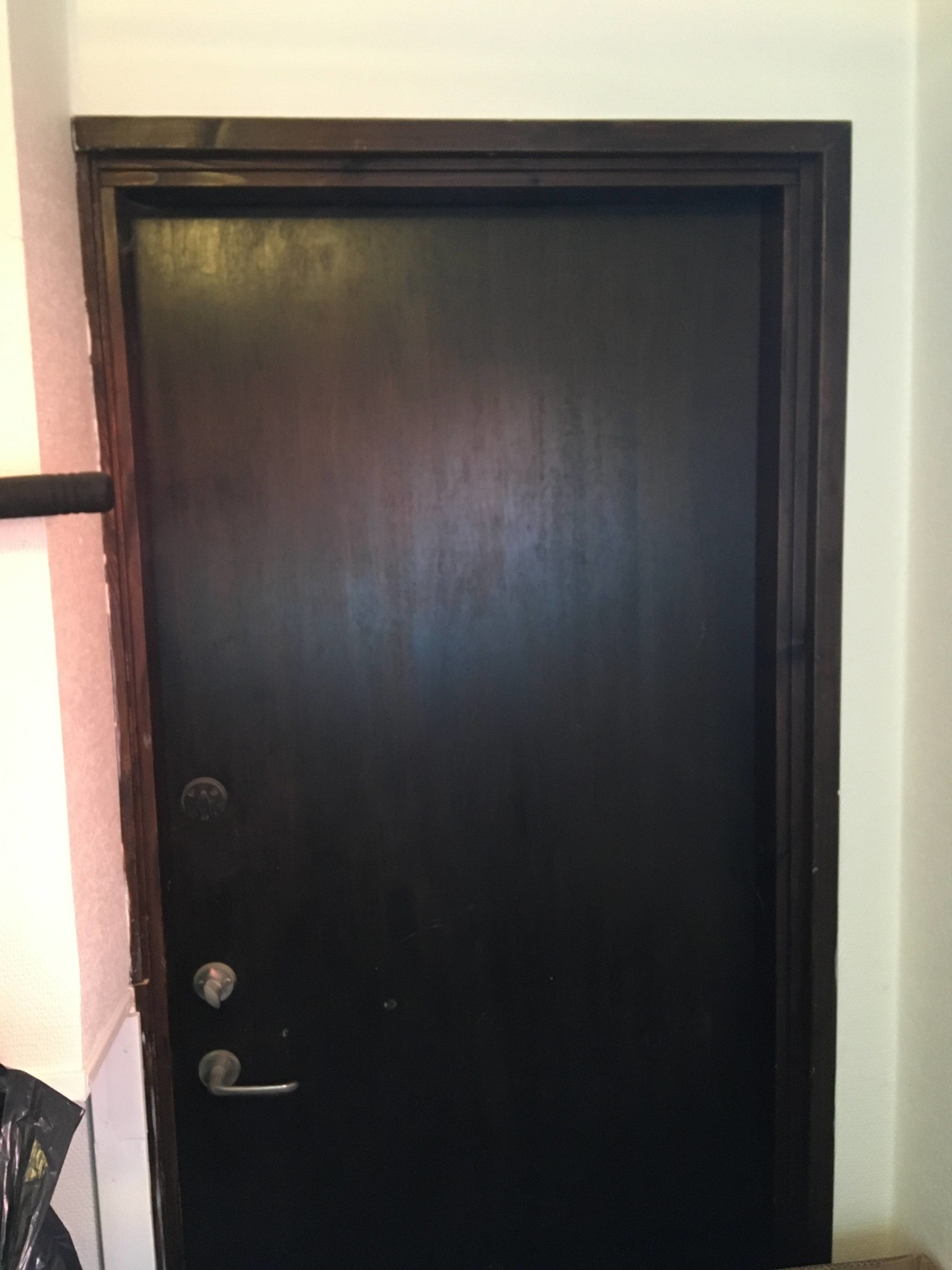

Vi vill sätta för den här ytterdörren och ha hyllplan framför. Är det något man ska tänka på med kondens eller så? Kan man bara spika fast en plywoodskiva och vara nöjd? Kan jag fylla på med isolering emellan för att spara en krona eller två på uppvärmning?

Hur ser väggen ut på utsidan?
Det kanske är idé att ta bort dörr och karm helt, sätta ny ytterpanel, och, som du skriver isolera, sätta plastfolie och en skiva på insidan.
Det kan ju bli snyggare så, om ni inte tänkt att återställa dörren igen någon gång i framtiden.

Om du vill göra det väldigt enkelt, så gör så lite som möjligt.
Måla dörren vit på insidan, ta bort trycken och låsvred, och sätt upp hyllan i den "alkov" som redan finns, med dörren som baksida.
Det blir ju inte sämre isolerat än det var tidigare.
