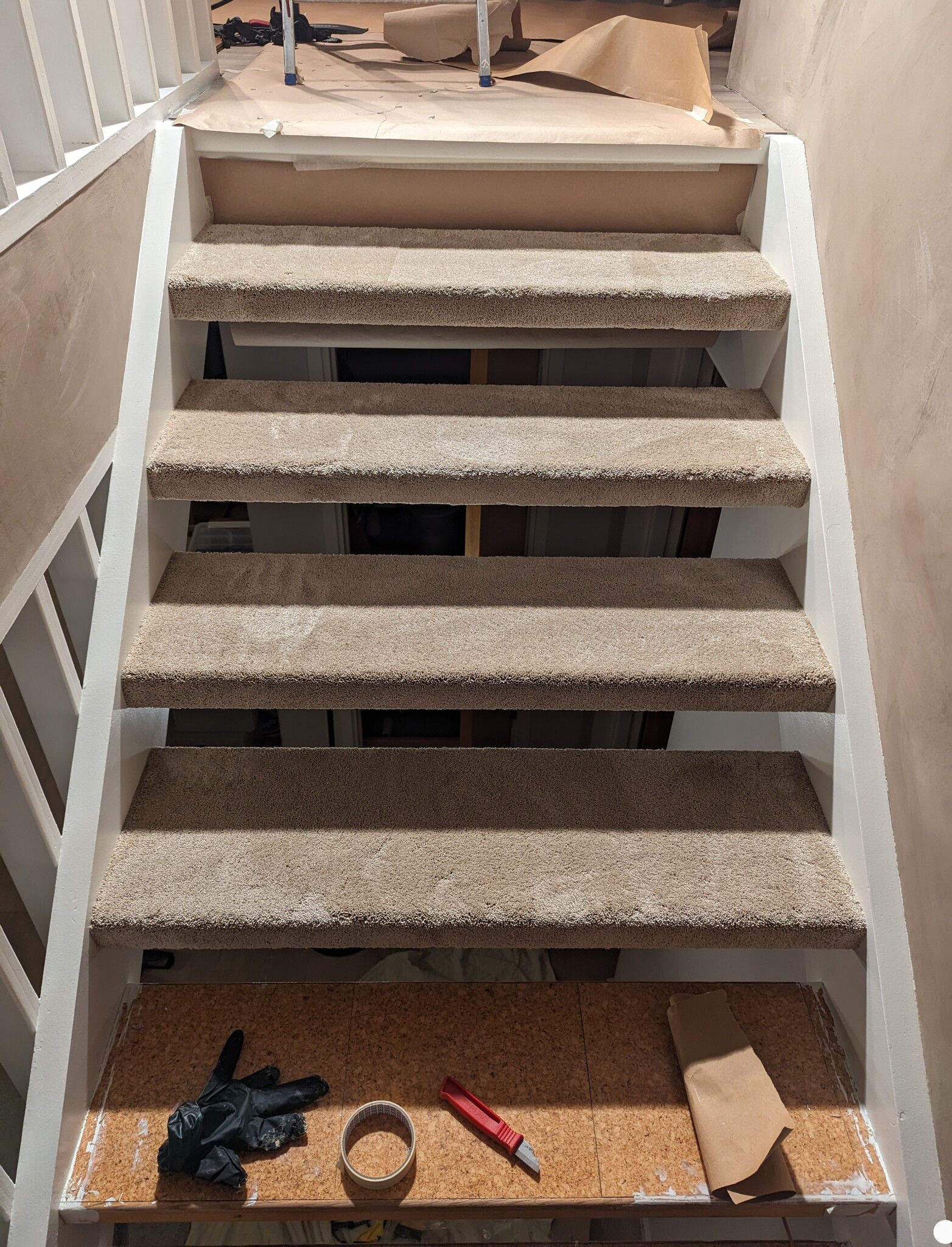

Ja. Till slut så blev det gjort. Hade tänkt skapa en projekttråd, men har inte fått ändan ur.H henrikpalm skrev:Kom du någonstans med det här projektet?

Jag klädde stegen runt om, med skarven ungefär i mitten av undersidan. Det blev faktiskt riktigt bra. Jag valde att använda kontaktlim, för jag ville inte riskera att det lossnade, men ibland låter det ändå som om mattan inte är helt fast när man kliver på den. Det gick åt fem(!) liter lim.
Jag funderade på list, men ville inte ha något som bröt av det mjuka.

Snyggt! Kapade du till matta i förväg eller la du dom omlott och skar av båda bitarna på en gång för att få skarven att passa ihop?N NoiseMaker skrev:Ja. Till slut så blev det gjort. Hade tänkt skapa en projekttråd, men har inte fått ändan ur.
Jag tillverkade ett sånt där stegmätarverktyg med hjälp av min laserskärare (typ det enda jag använt den till). Sedan gjorde jag mallar av golvskyddspapper som jag sedan förde över till mattan. På första svängda steget glömde jag att vända mönstret uppochner, så den biten fick jag kasta. (-= Hade räknat fel så det blev ändå typ fyra kvadrat matta över ≈ 2000 kr.
