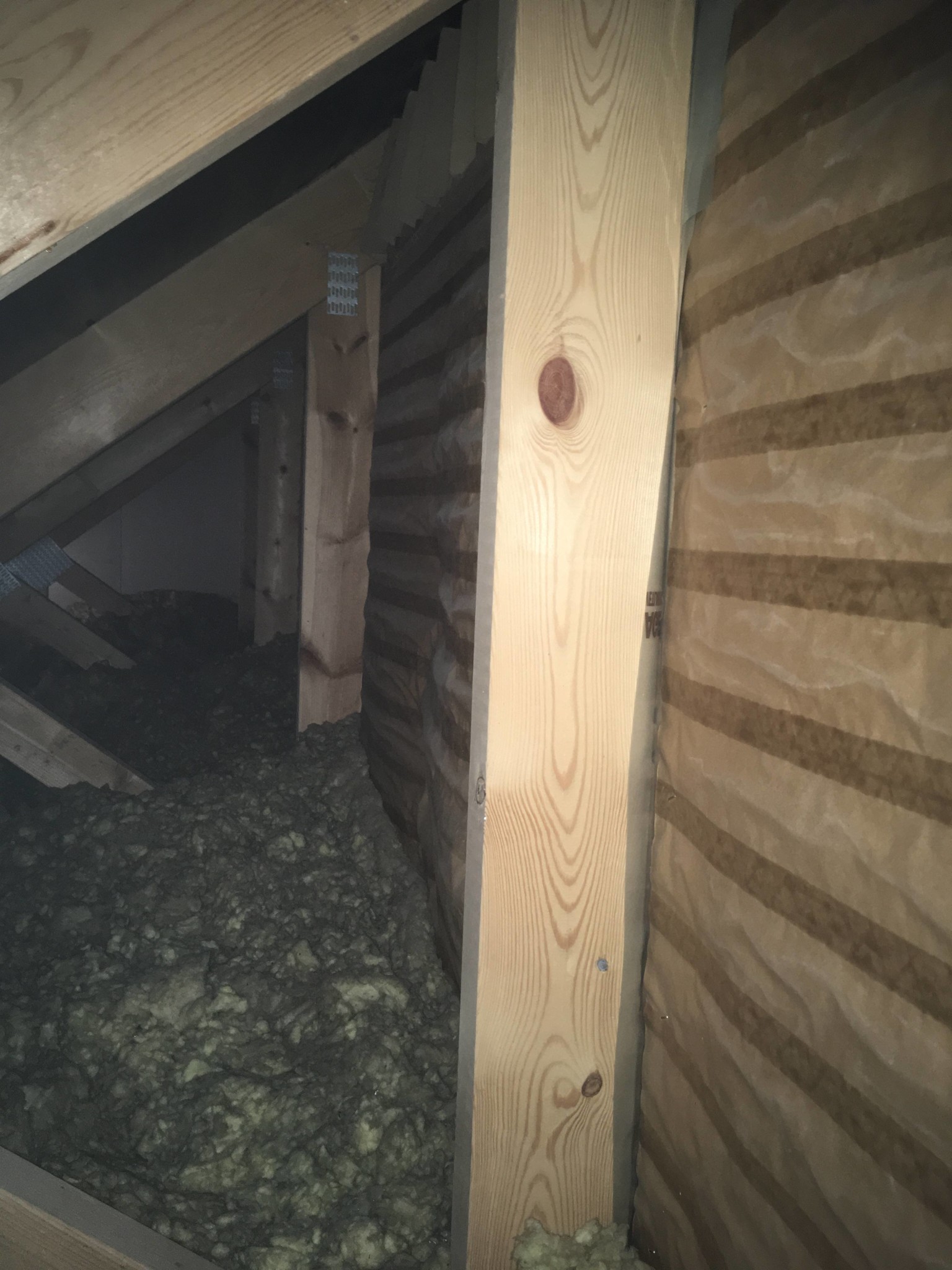

Hej! Min ena kattvind ser ut som på bilderna. Det är en öppning vid taket, vilket alltså innebär att det är kallt där på vintern. Väggarna mot huset är isolerade, och över isoleringen sitter en tunn papp. Skulle det påverka isoleringen och uppvärmningen av huset positivt om man satte t.ex. gipsplattor över isoleringen?

Troligen högst marginellt.
Inte så att man skal lgöra det för att få bättre isolering iaf - då är det ju bättre att fylla upp med isolerskivor (och vindpapp utanpå)
