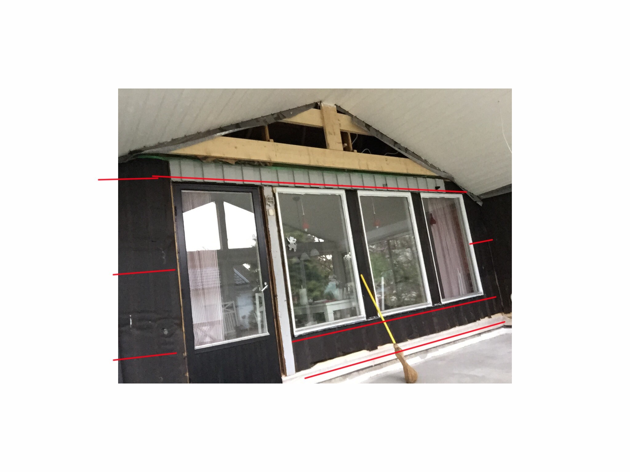

Skall sätta gips på väggen som är mot huset i vårt nya uterum.
När jag lyfter på pappen ser jag att det är dåligt med reglar att fästa gipsen i (se min skiss nedan).
Min fråga är om jag skall skära bort isolering för att fästa gipsen bättre eller bara sätta fast den där det går.
På gipsen skall det sedan sättas fejk sten (dvs betong plattor)
Har även ett andra problem, hur gör jag de dryga 20cm jag har i botten. Hur skall jag fästa gipsen i husgrunden. Vill inte regla ut för då kommer fönstren komma ännu mer in i väggen.
Tacksam för hjälp.
Regla mer, är mitt spontana svar.
Det är väl också viktigt att du får ett stabilt underlag med tanke på att det skall monteras sten.
