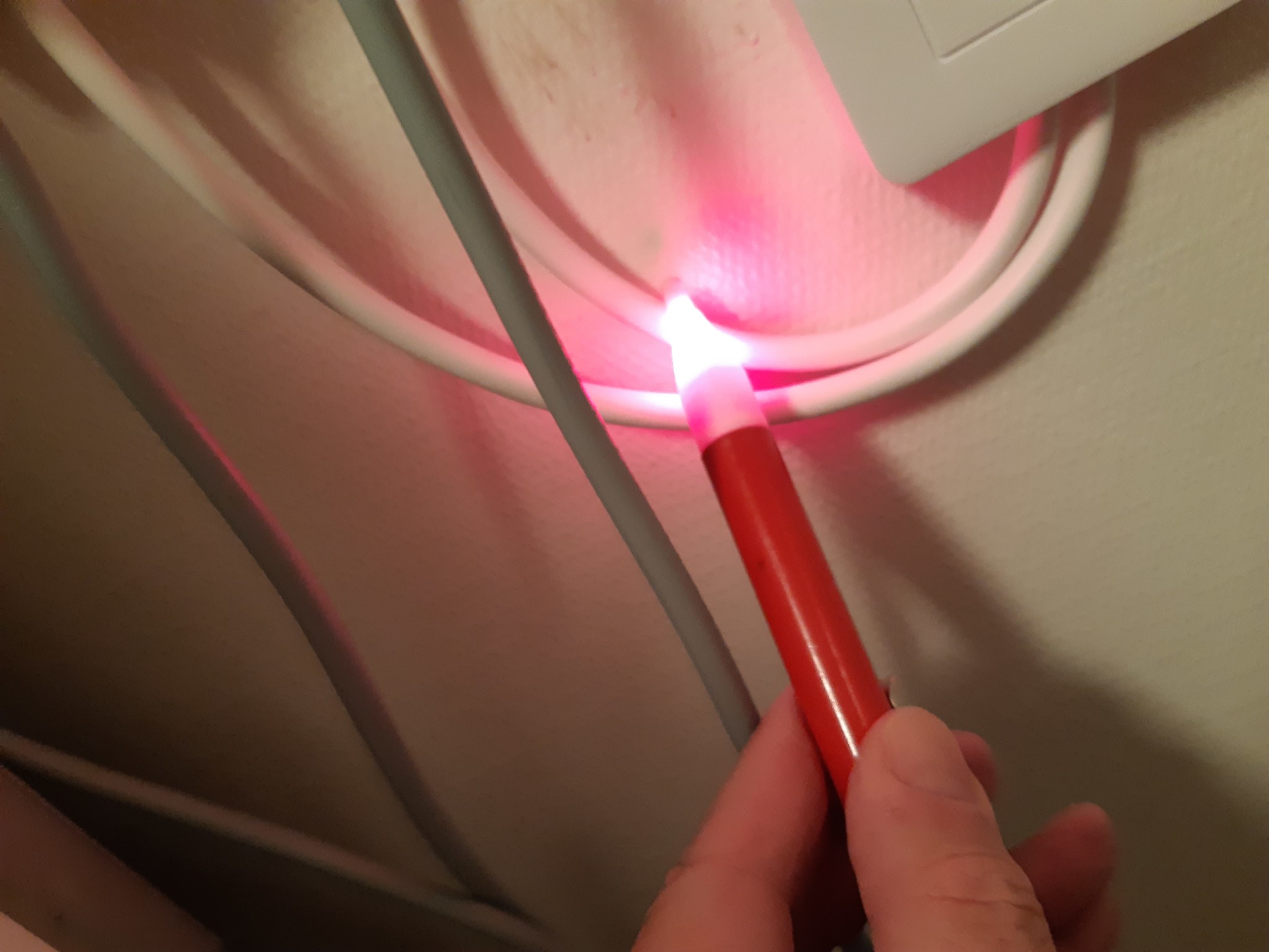

Vet man att gulgrön är skyddsjord och skall vara 3-4 cm längre än Nollan = blå och fas, line (L1) brun alt svart så behehöver man inte vara någon einstein för att ansluta ett uttag. Se bara till att säkringen är av och att det är garanterat strömlöst på fasen.
Testa alltid med en spänningsprovare.
Man ska även alltid betrakta nollan som spänningsförande, även när gruppens säkring är urplockad/frånslagen.
Ja, jag har mätt upp spänning mellan nollan och skydddjord i många installationer.
Får nollan och skyddsjord kontakt med varandra räcker det för att jordfelsskyddet skall lösa ut.
Man skall behandla alla ledare för sig med respekt för den elektriska faran.
