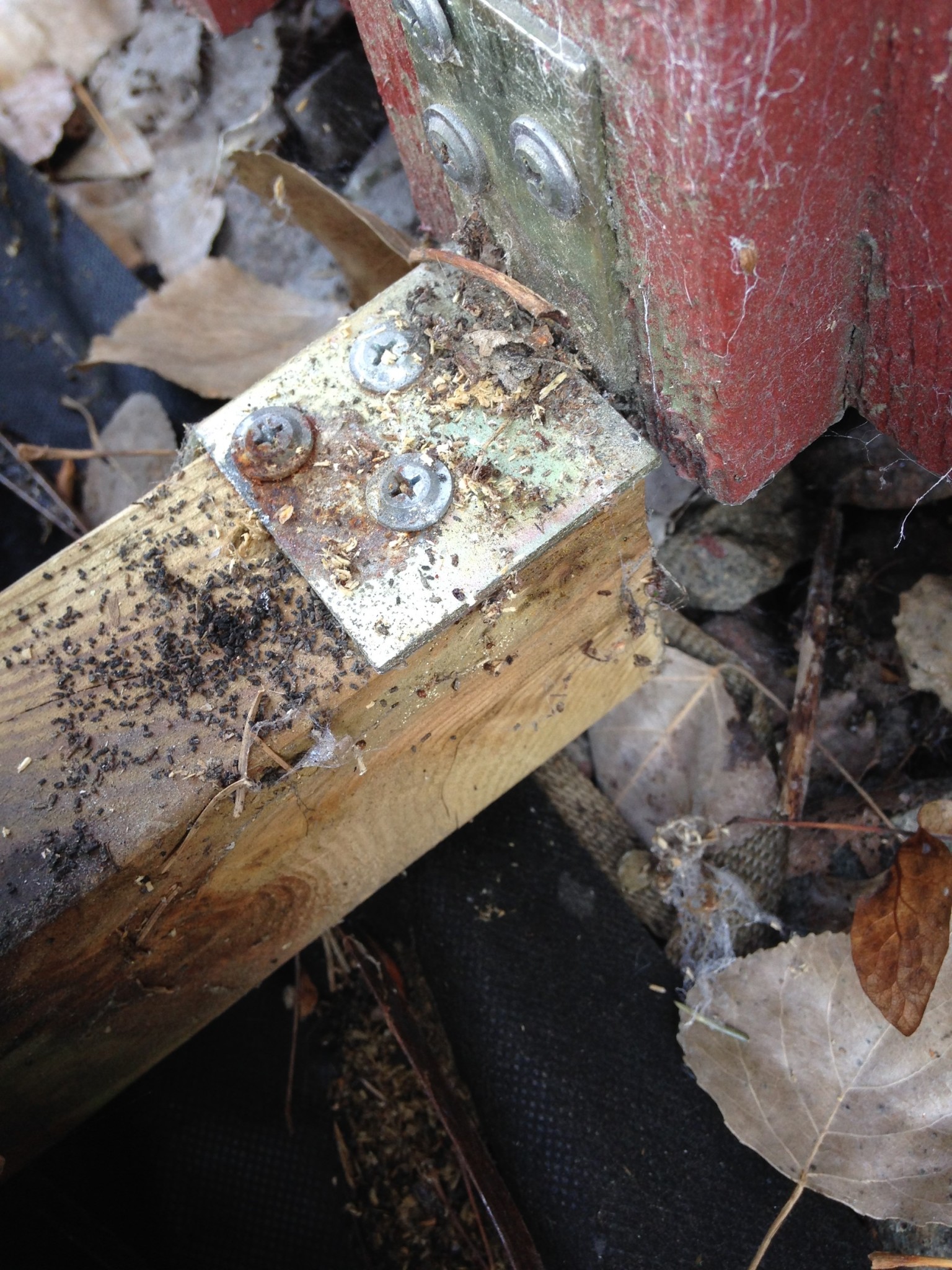

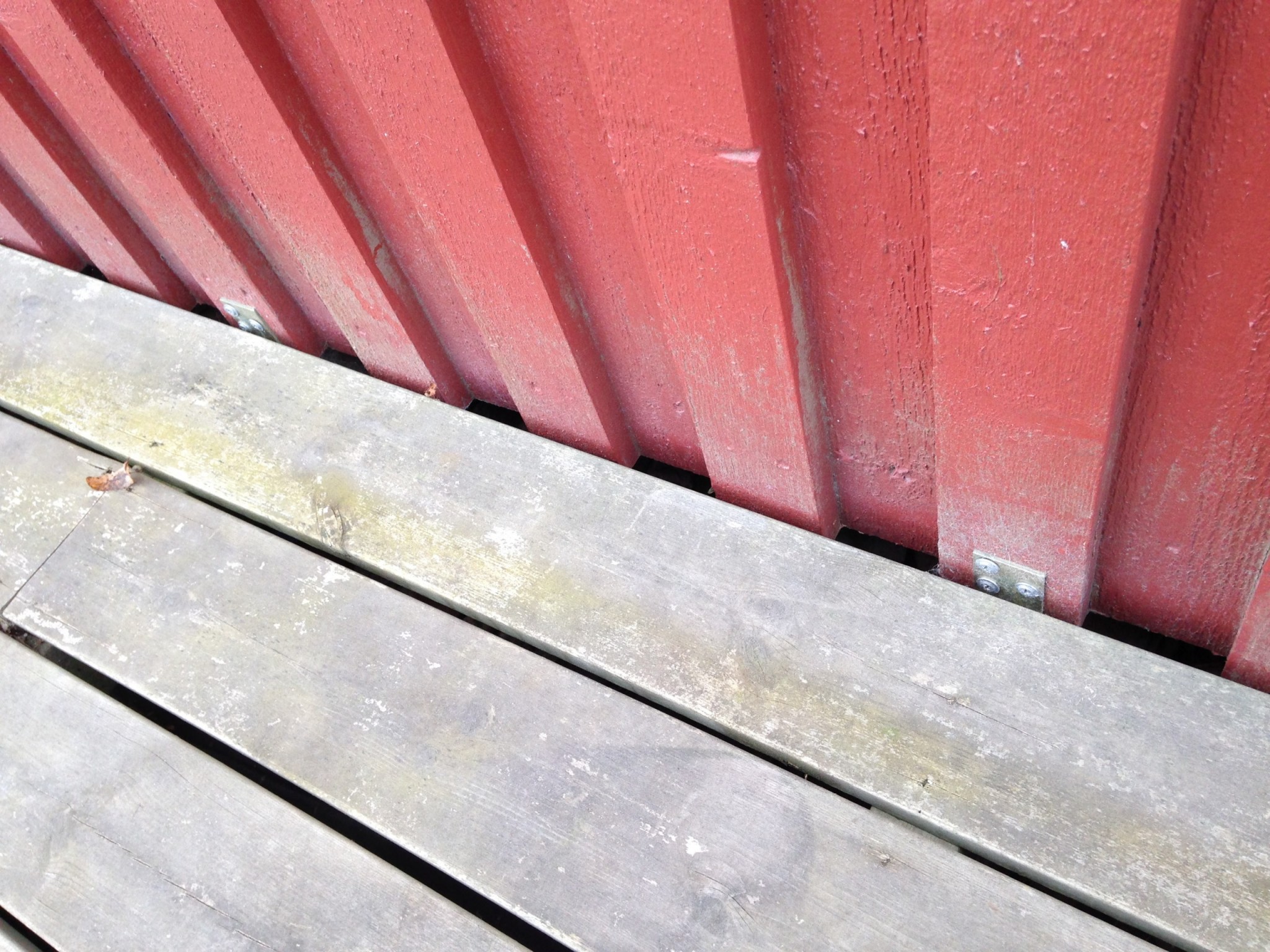

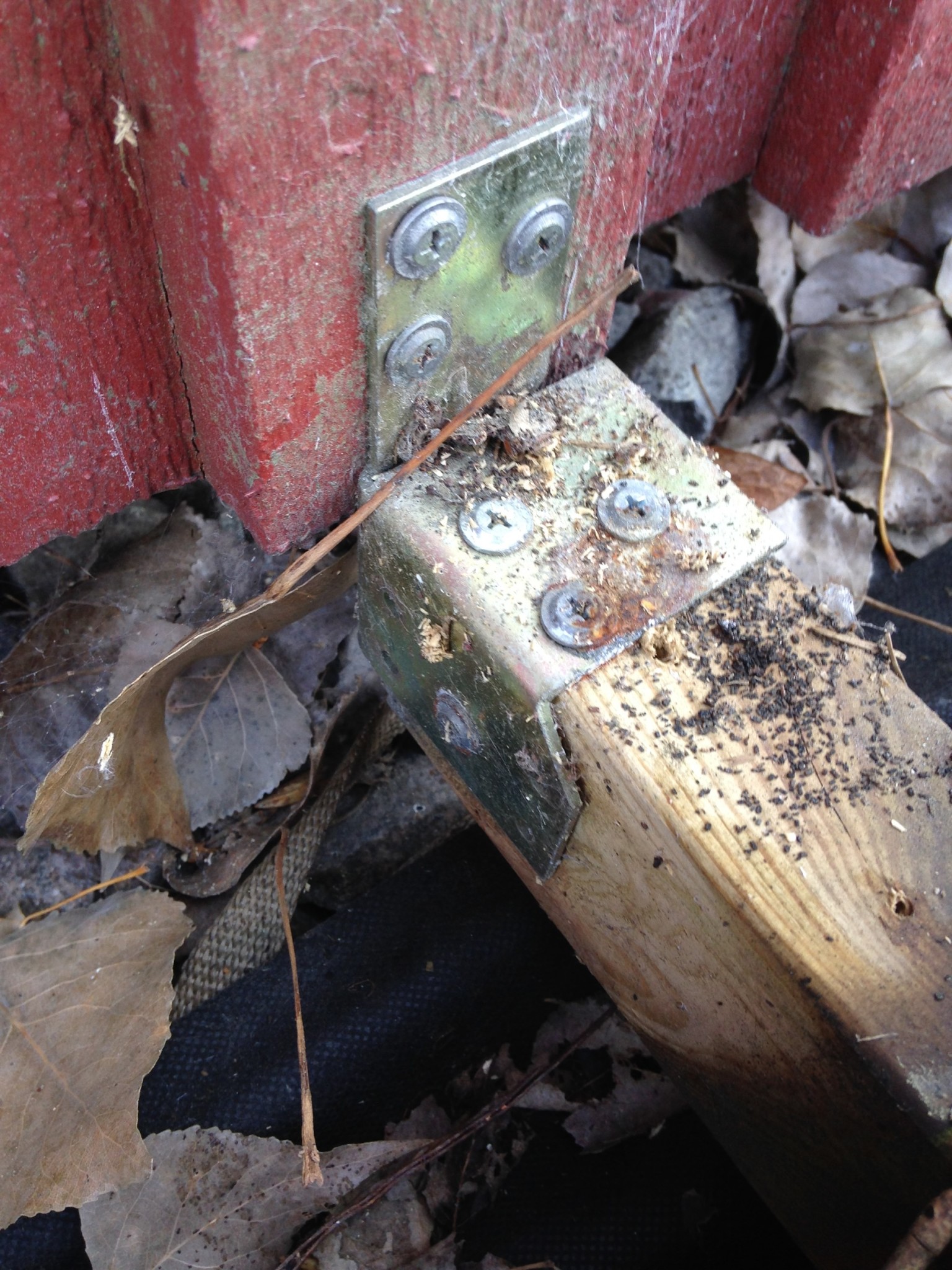

Jag skall bygga ut vår altan och tänkte samtidigt byta ut befintlig trall mot ny. Den gamla ramen är fäst i husväggen på ena sidan och ligger på betongplattor på andra sidan.
Jag tycker själv att det inte den tidigare konstruktionen ser så snygg ut eftersom beslaget sticker upp vid husväggen. Ta gärna en titt på de bifogade bilderna. Det jag funderar på är om det finns något snyggare sätt att göra detta på. Jag undrar också vad denna typ av beslag kallas för. Som synes är det metall på ena sidan av regeln, men inte andra.
Min gissning är att den som byggt detta valt bort en bärlina eftersom nivån på trallen ligger precis i gränsen mellan betong och yttervägg.
Dumsnålt att spara den gamla stommen, när ni ändå skall byta trallen.
Lägg plattor och ställ ramen på dessa, så slipper ni ha den fäst mot fasaden.
Jag tror det är universalbeslag de använt tidigare.
Hur lång livstid har en stomme? Den befintliga är nog ungefär 3-4 år bara. Så kanske är det bättre att behålla stommen, men att ta bort beslagen och lägga plattor under?
NTR-klassat (tryckimpregnerat) har 20 års garanti mot röta, så det ska man minst kunna förvänta sig.
