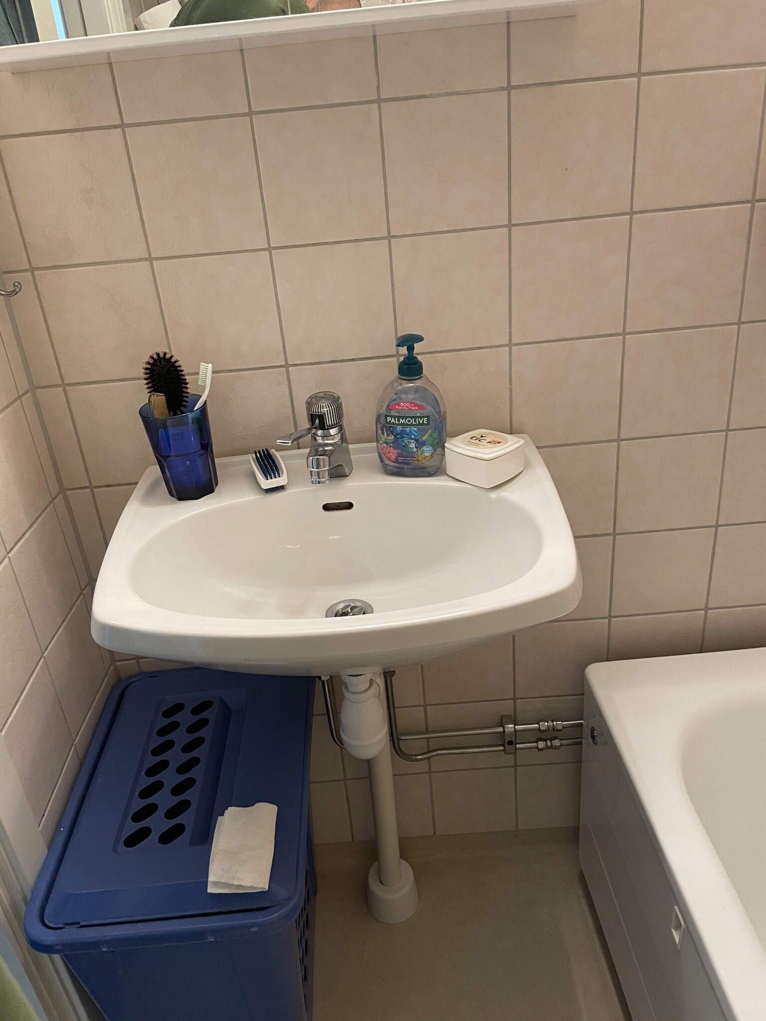

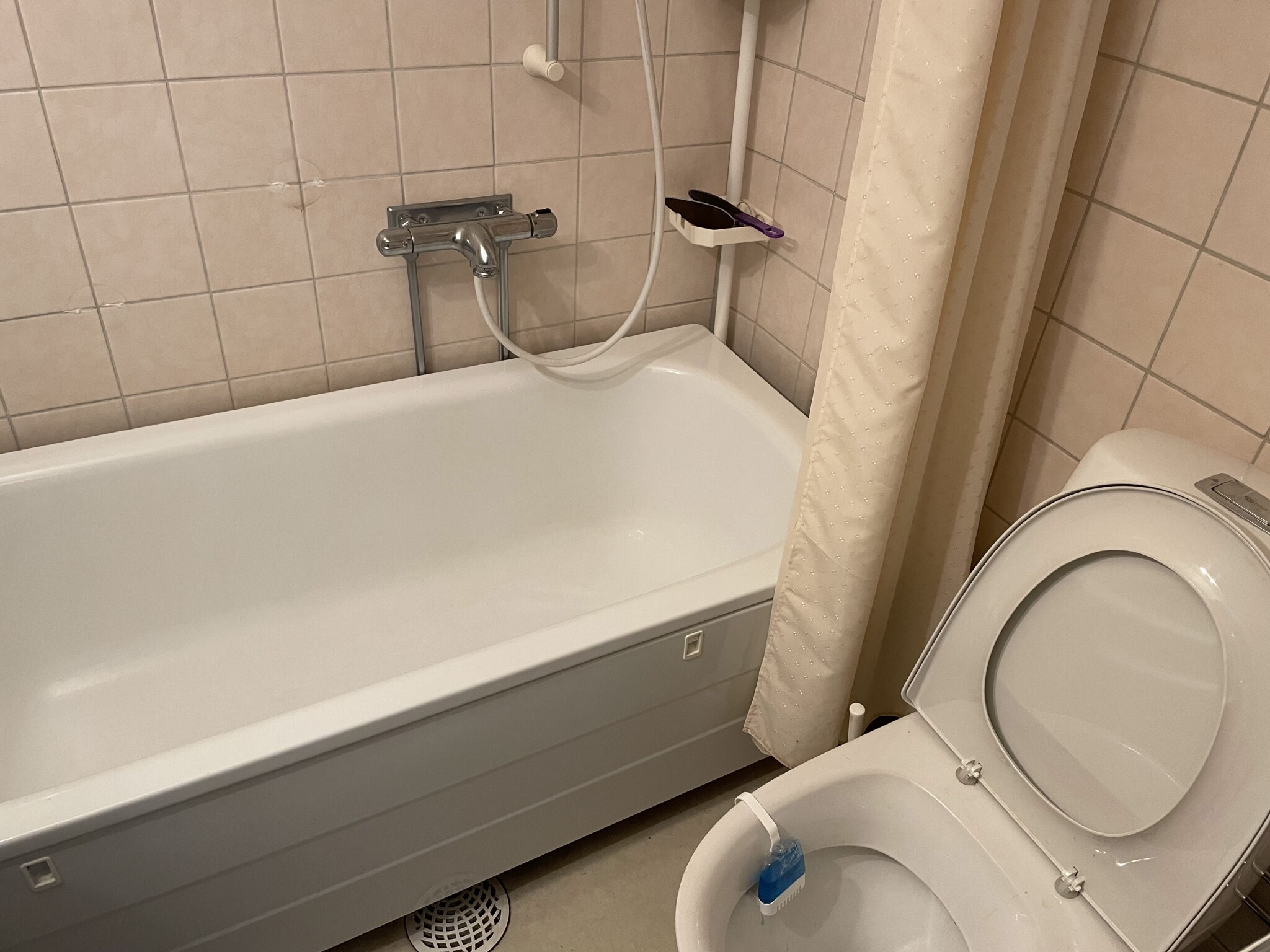

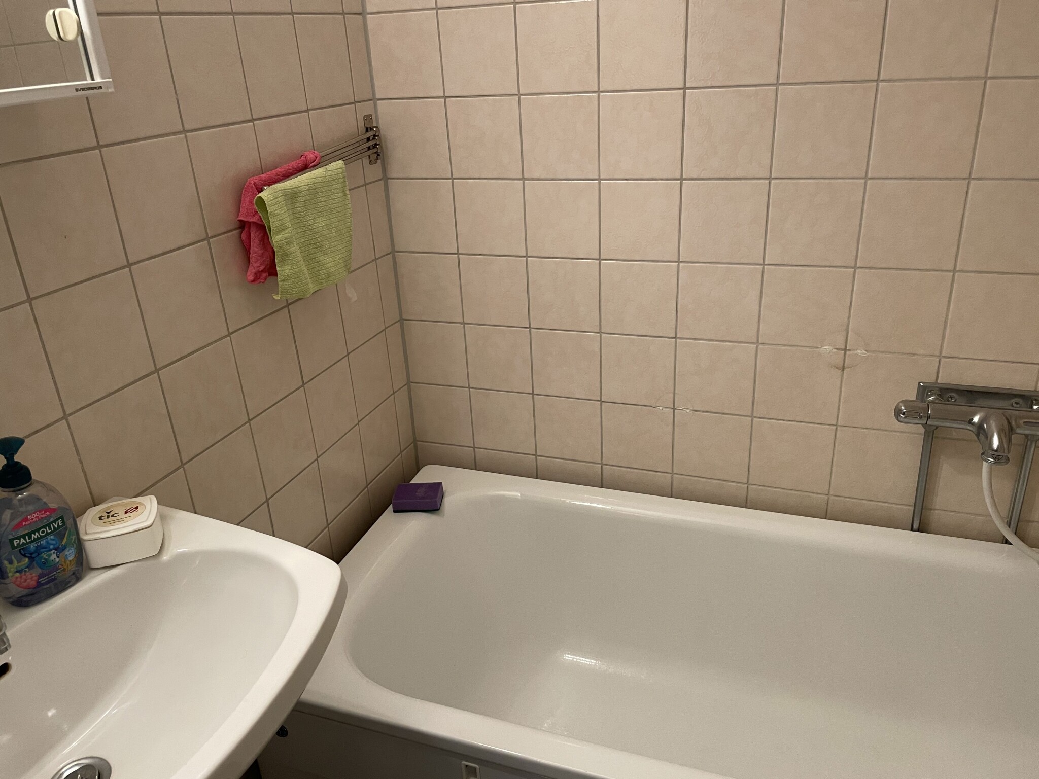

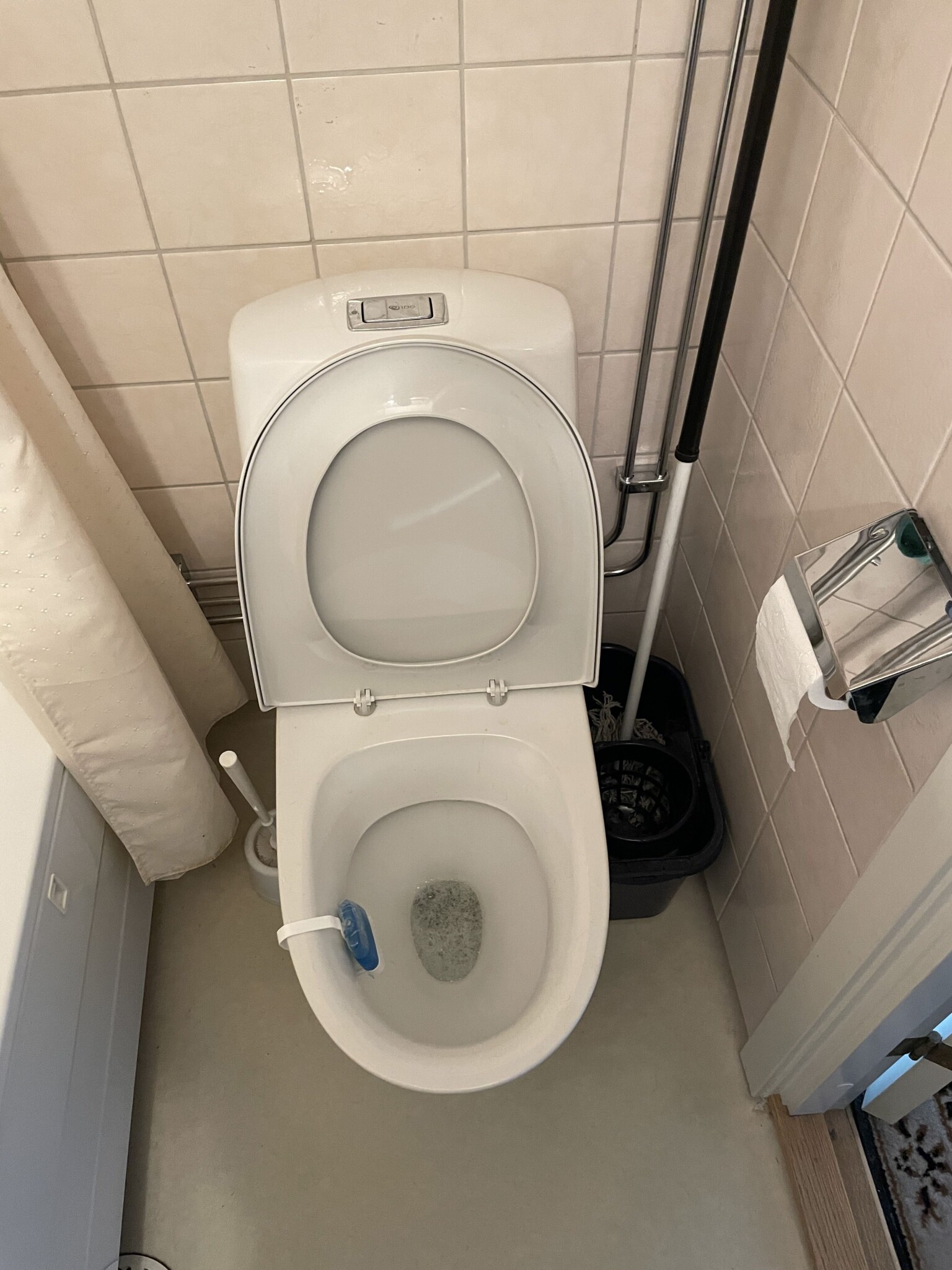

Tänkte kolla om det är något som har koll på badrum och tvättmaskin. Vill hjälpa min pappa, men jag kan inget som sånt här. Han vill ta bort badkaret och även sätta in en tvättmaskin, är detta möjligt, utan att behöva totalrenovera badrummet? Skickar med lite bilder hoppas att de fungerar.
Det finns ingen kontakt i badrumet, bortsett från en kontakt som sitter i badrumsskåpet, som är tänk att användas för exempelvis eltandborste eller rakapparat.

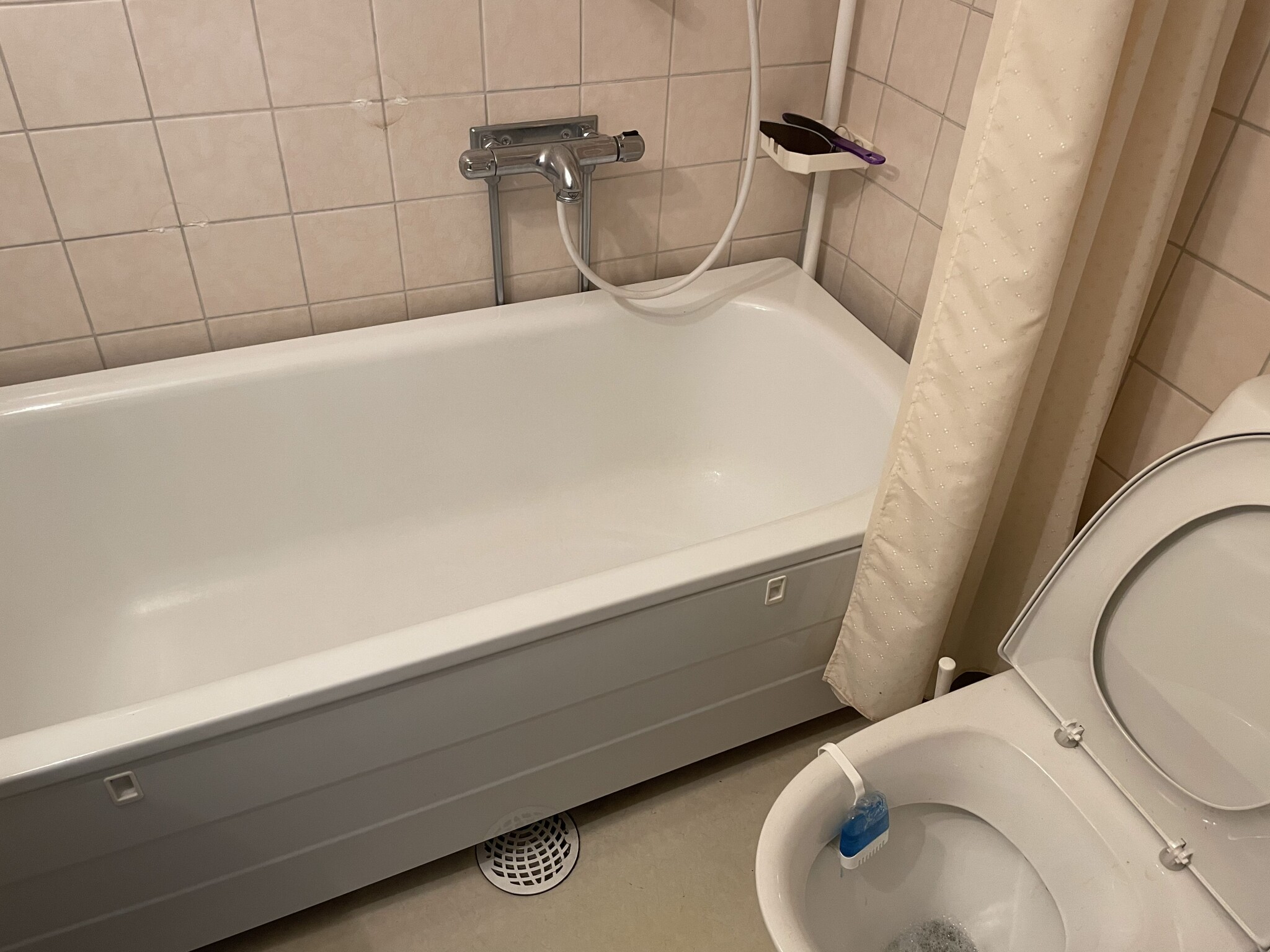

Golvbrunnen sitter mitt i badrummet

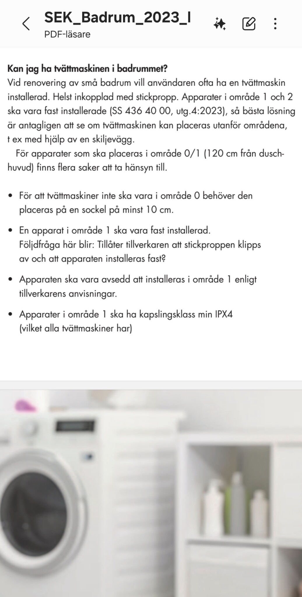

Ja det går, däremot så MÅSTE en elektriker installera en fast anslutningsdosa som tvättmaskinen MÅSTE fastanslutas i, sen MÅSTE även tvättmaskinen stå på ett stativ som är minst 10 cm hög.

En sak att tänka på är om badrummet är så gammalt att det är olämpligt att duscha direkt på golvet eftersom mattan inte längre är helt tät. I så fall är en duschkabin bra.

Gör det något att golvbrunnen befinner sig i mitten av badrummet, om man ska montera in en duschkabin? Tänker att duschkabinen i sådana fall får står i högra hörnet, men det blir i sådana fall en bit från själva golvbrunnen.
BirgitS
Det brukar vara ett rör från duschkabinens botten som man då får dra till golvbrunnen. Beroende på hur det ser ut och exakta mått kan det kanske vara en snubbelrisk.

Första tanken var att bara dra ut badkaret, för att underlätta för honom, då han ändå är 71 år. Kan man kontakta en VVS-man som kan inspektera badrummet på något sätt för att se om det går eller inte går att duscha rätt på golvet?
BirgitS
Efter ungefär 20 år ökar risken för att våtrumsmattor spricker, särskilt kring golvbrunnen och vid väggarna. Kolla nog om du kan se några sprickor. Om inte bör det gå att duscha direkt på mattan.
