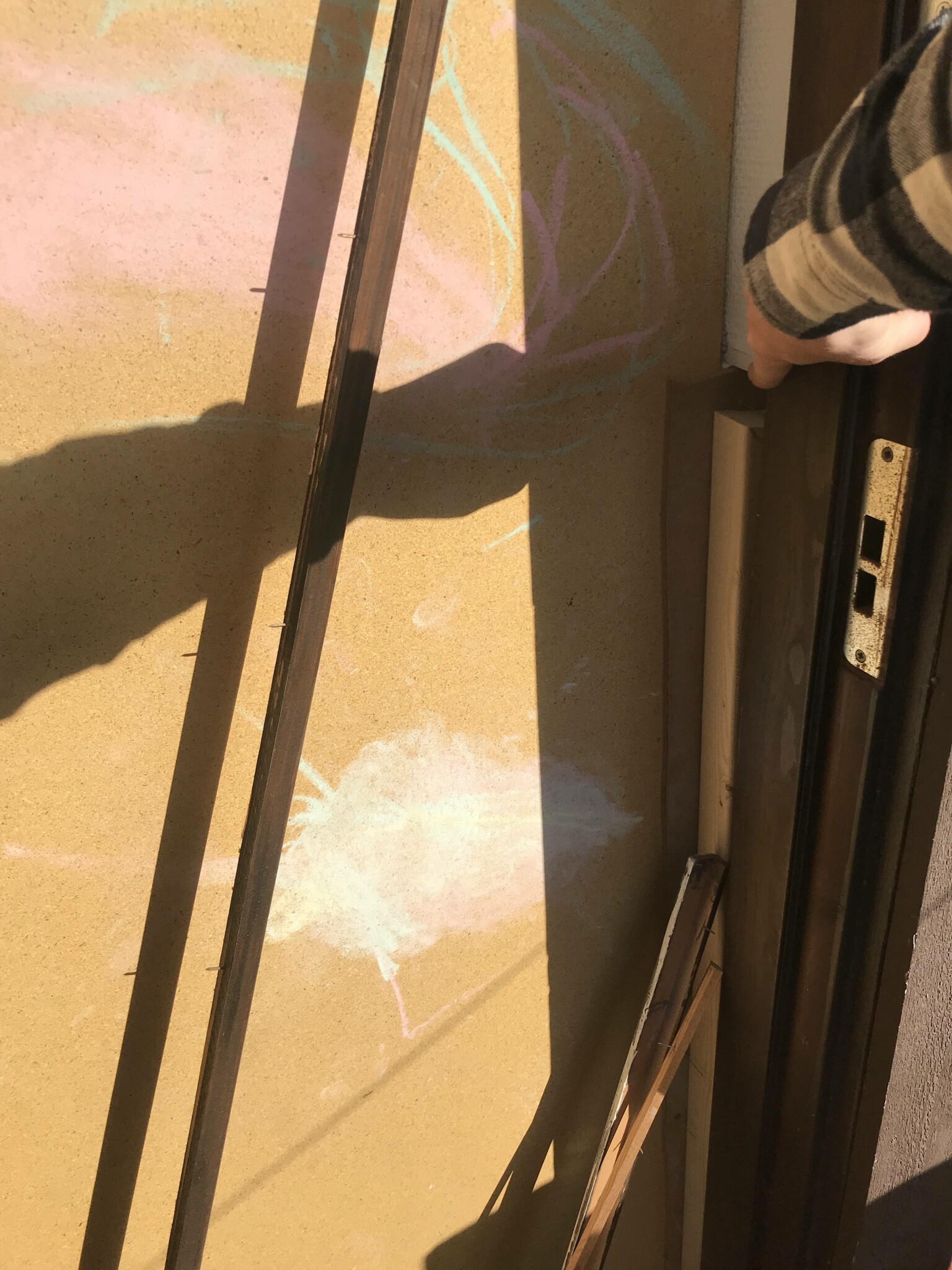

Här har jag lite slarvigt satt en skiva framför en dörr på insidan. Nu skulle jag vilja ta bort dörren från utsidan och sätta panel. Osäker på hur jag skall göra med ångspärr, isolering och allt vad det är. Skivan sitter indragen ca 10 cm relativt resten av väggen så det är en rätt stor glipa. Några tips? Säg till om det var otydligt förklarat :)

Lite svårt eftersom vi inte ser riktigt allt.
Du bör nog ta bort den gamla karmen, det blir enklare och bättre att lappa ihop då.
Grundprincipen är att plast sitter närmast den varma sidan=insidan. Du kan köpa bra, men dyr, grön speciell tejp som du tejpar med. Om möjligt så tejpar du mot befintlig plast. Sedan dit med isolering, utanpå den vindtät duk sedan lite virke så att du får en luftspalt mellan fasad och vindtät. att fästa

Hmm, det var detta jag helst ville undvika :) Har så lite tid för fixande och vill inte bli stående med ett hål i huset om något krånglar. Men det är väl lika bra att göra rätt antar jag. Tack för hjälpen!
