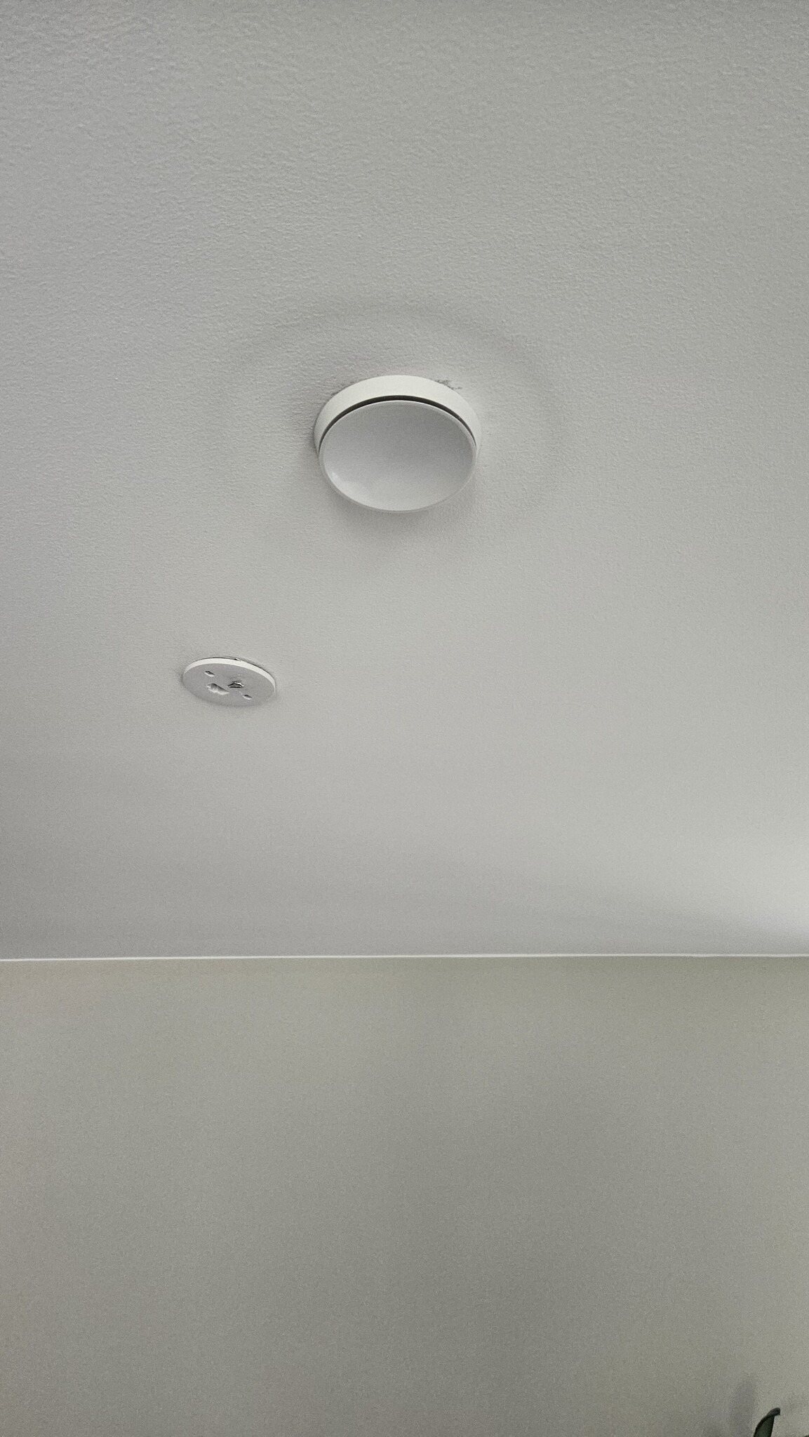

Jag har en nyinstallerad Comfortzone RXC65 frånluftsvärmepump med tillhörande aggregat T15 för att få kyld tilluft. Nu när jag har kört med kyla i några dagar har jag fått ringar i taket runt tilluftsdonen, troligtvis på grund av fukt i tilluften. Rören är (ska vara) isolerade.
Finns det särskilda tilluftsdon anpassade för kyla? Den kylda luften är ju inte helt torr, och om donen tillåter en del av luften att nå taket kan jag förstå att denna typ av märke uppstår.
  • Tilluftsdon i taket med synliga mörka ringar runt, troligtvis orsakade av fukt från kyld tilluft.
Den kylda luften är torrare än luften du har i rummet, det som jag tippar på händer är att den fuktiga varma luften kondenserar mot taket närmast donet, som blir nedkylt. Är ytan lite fuktig så binder den damm. Går ringarna att torka bort?
Finns don som släpper luften en bit ner, typ fläktwoods CTVB, kanske något att testa?
