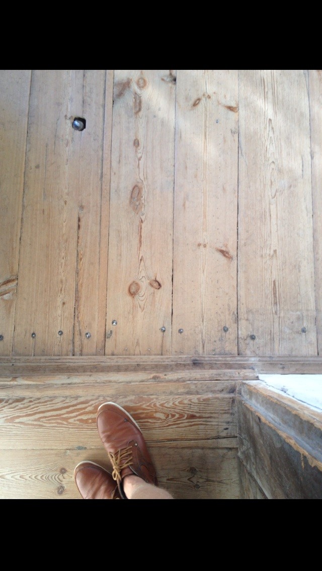

Sheet. Är det inte helt uppenbart att det gjorts på olika sätt i olika miljöer. Klart som korvspa att några provade varmt vatten på sina golv när det begav sig. Det blev grått och en del gillade det andra inte. De som inte gjorde det försökte frenetiskt skapa en vandringssägen om att "det är kallt man ska ha!" för att få behålla sitt golvs mer nylagda färg. Kanske var det senare vanligare i välbärgade hem där det var viktigt att det inte såg gammalt ut. Kanske har det varierat i modet då som nu.
Säkert är att i dagsläget så är de golv som är mindre gula/röda i tonen mer populära och i fler tidningar. Så de äldre golv som drar åt det hållet hyllas mycket i populär-sammanhang. Jag gillar exempelvis Läckö Slotts golv (på bifogad bild) Hoppas närma mig det genom lutning och såpning. Varmt vatten om det inte grånar tillräckligt. Vill också borsta fram mer av de hårda fibrerna.
Men om det golvet på bilden från Läckö slott klassas som grått så är mina såpskurade nyinlagda trägolv grå. Fast jag skulle mer kalla dem gräddigt beige med dragning mot silver. De är skurade med enbart kallt vatten och såpa.
