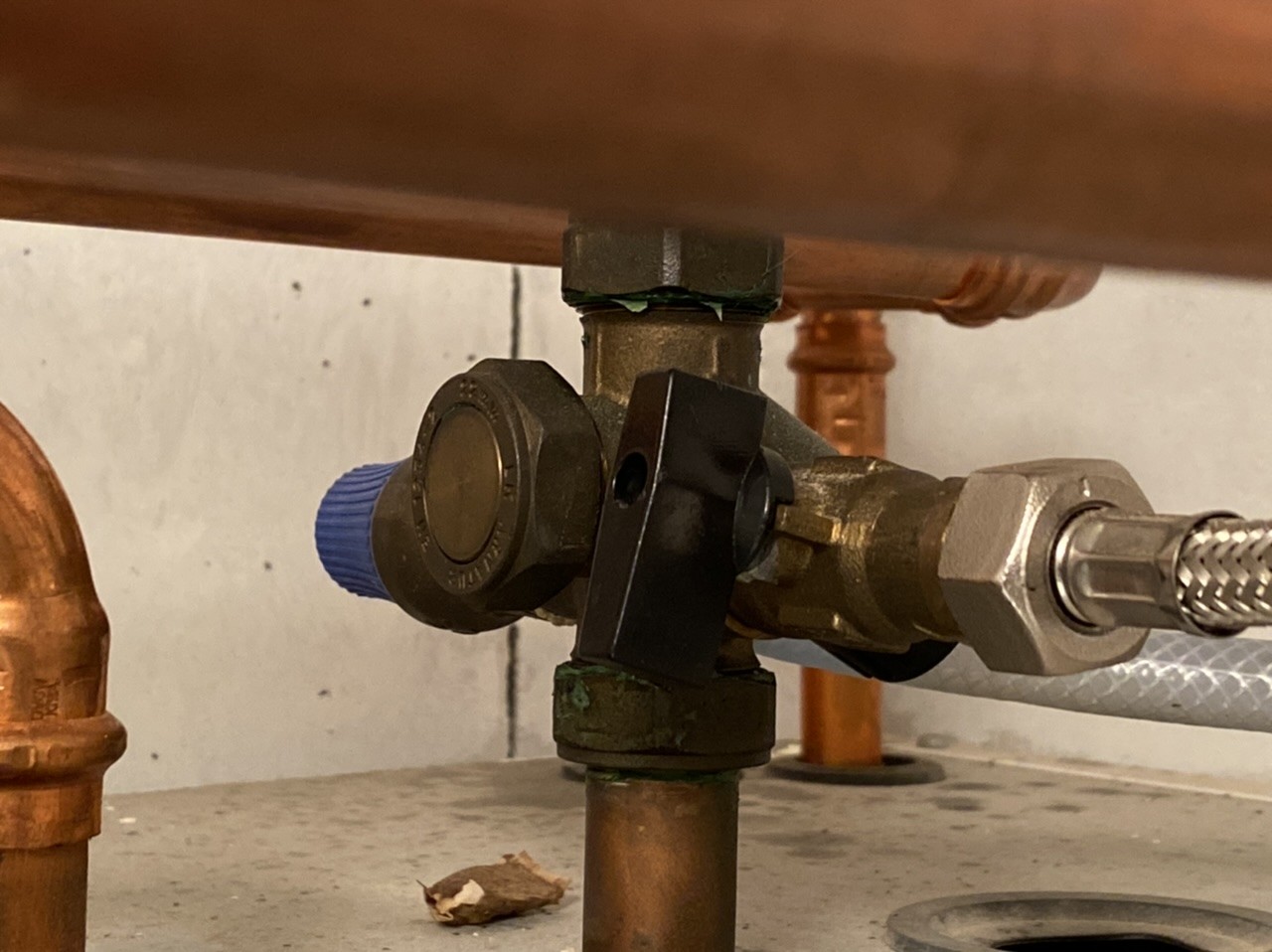

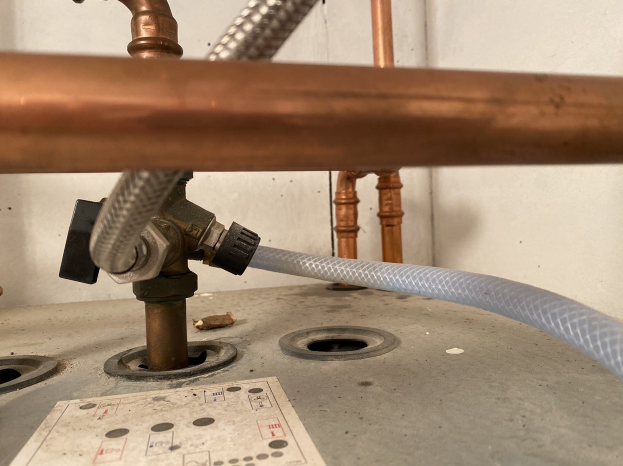

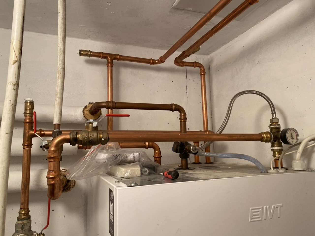

Någon som vet hur man sänker trycket i pannan?
Den svarta lilla avlånga tar in vatten i systemet.

Ventilen med den blå hatten - kanske säkerhetsventil för värmesystemet? Antal bar på den?
Systemet ligger just nu på 1.5bar

Varför vill du sänka trycket?:thinking:
Kommer jag ihåg rätt står det 1.2 bar för ivt 200
Trycket beror på värmesystemet, inte modellen på värmekällan.
Men om öppningstrycket på säkerhetsventilen också är 1,5 bar så kan det indikera att det är något problem. Dåligt expansionskärl eller läckande påfyllningsventil t ex.
Så det är helt ok fast instruktionsboken säger annorlunda ni som vet? :)
Trycket varierar ju över tid och beror på flera olika faktorer som värmesystemes volym, temperatur och höjd. Instruktionsboken till värmekällan kan inte ange ett specifikt värde som gäller för alla hela tiden. Möjligen anger dom ett tryck man ska fylla på till vid driftsättning av anläggningen.
Men frågan är om det alltid har varit 1,5 bar och vid vilket tryck säkerhetsventilen öppnar?
Lättaste sättet för att lätta på trycket är att öppna en luftningsventil på ett element med en liten kopp under
Det är väl bättre att öppna säkerhetsventilen och släppa ut vattnet direkt i golvbrunnen spillledningen ska vara kopplad till?
Om expansionskärlet funkar så blir det ingen större tryckskillnad om man släpper ut en liten kopp vatten.
