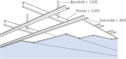

Först skull jag vilja säga att Beijers har gjort en tabbe när det gäller ditt material. Dom har tänkt sig att sätta gipsen på längsled i rummet. Vilket jag tycker är fel för om du sätter den i andra riktningen så kan du använda 2.7 m gips och slippa skarva dom på längden. Nog om detta. Så här har dom tänkt att du ska göra.
1. Primärerna har dom tänkt att du ska sätta på den kortare längden 2.65m långa. Du fäster den första i väggen sedan sätter du resten med 1.2m centrum till centrum. Den sista sätter du i fast i väggen precis som den första. Det räcker med ett bandstål på mitten, med 2st skruvar.
2. Sekundärerna fäster du första mot väggen på längsled i rummet 4.2m. Nästa sätter du 40cm till centrum mätt från väggen, sedan fäster du resten c/c 40. Den sista sätter du mot väggen. 2st skruv i varje hattprofil mot primärregeln, du skruvar nerifrån med självborrande skruv.

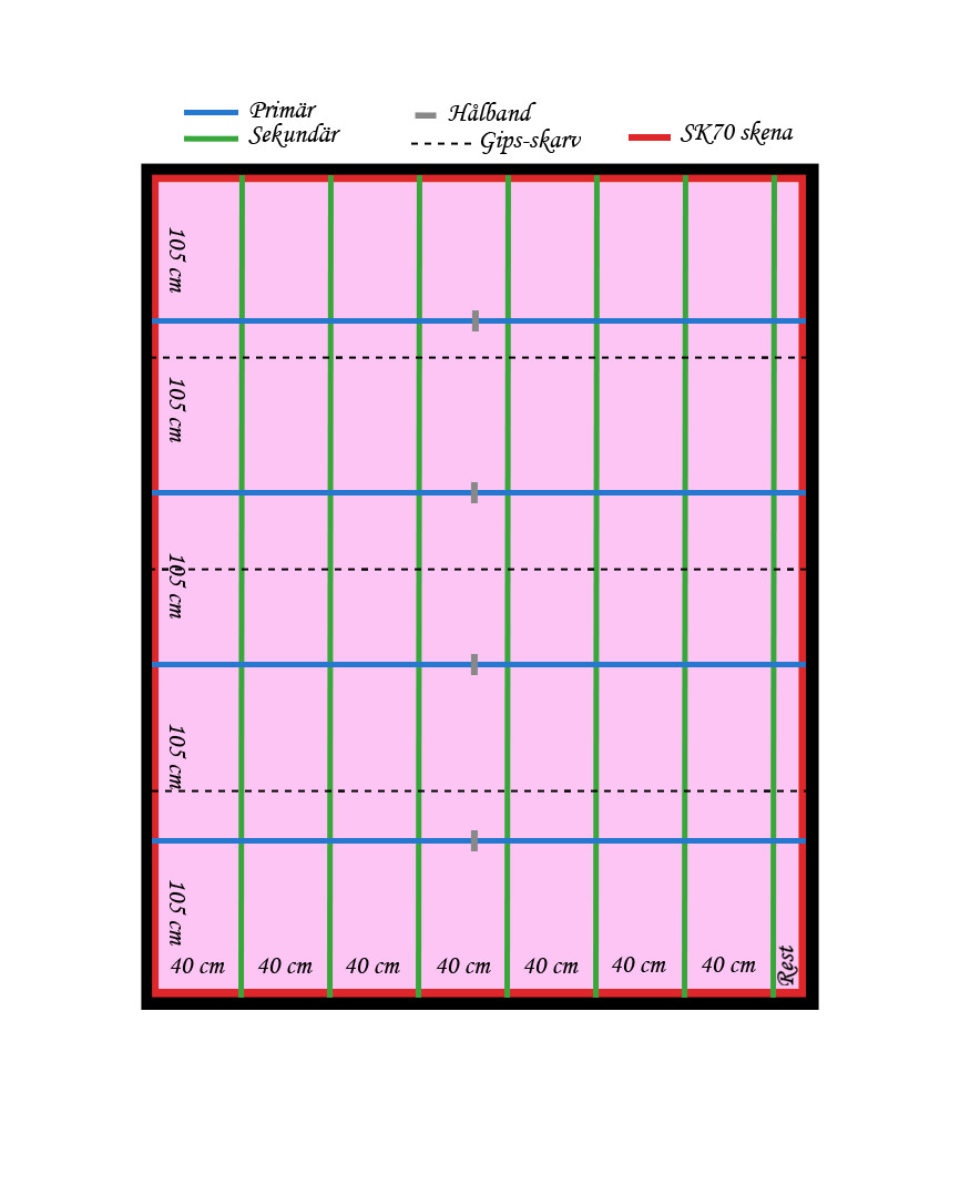

Hej, tack så mycket!
Ritade upp en liten bild om hur jag tror du menade.
Eftersom du ville ha primärerna med 120 cm mellan men då hade bara rummet fått plats för tre stycken så jag minskade till 105.
Ritningen är inte helt i skala och det blir 3,5 gipsskivor per lager, inte tre som i bilden.
Fast då hade jag väl fått skarva gipset på långsidan istället?
Hur sätter jag bandstålet? Ska det fästas i själva primären eller drar man det runt och fäster bara
upp det i taket?
Räcker det verkligen med bara ett bandstål på mitten? Känns som jag skulle vilja ha två stycken per primär.

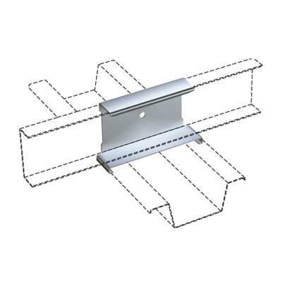

Kanske lite överkurs men jag har använt dessa med gott resultat mellan primär och sekundär. Clipsen kommer från Lindab och man kan med enkelhet bara klämma ihop primär och sekundär helt utan skruvning - Nog för att jag brukar dra en skruv i primären i alla fall.
Markerar man ut CC på primärerna innan montage och drar dit ett clips så snäpper man bara in sekunderärna där dom skall vara. Enkelt!
Fler bandstål skadar inte och två per primär gör det bara stabilare - Bandstålet drar du bara runt primären och skruvar fast. Fäst i taket på lämpligt sätt.
