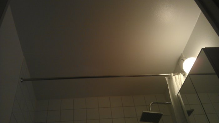

Jag bor i en lägenhet och vill sänka taket i mitt badrum och fälla in spotlights.
Badrummet är byggt på 60talet och renoverat på 80talet. Min plan är att använda stålreglar. Har sänkt tak tidigare i andra rum och känns vettigt i badrummet. Jag har läst någonstans att det är viktigt att göra på rätt sätt så det inte blir en extra spärr där fukt tar sig in och inte dunstar och därigenom möglar innanför taksänkning.
Hade tänkt mig en stålram och 30cm mellan varje regel
Hur går jag bäst tillväga?
Vad ska jag använda för skivmaterial?
Räcker det att använda våtrumsspackel?
Vilken typ av färg är ok?
Ytan på badrummet är ca 2x1.7m
Jag bifogar 2st bilder på badrumstaket, hoppas det hjälper

Har du tänkt på att det kan bli problem vi ventilen som sitter på väggen uppe vid taket. Jag fick bygga en trumma och vinkla ner ventilationsröret i den. Kanske har du en smartare lösning.
Vad är det för material i taket nu. Betong? Är det en lägenhet över?

Ja, du måste ju sänka ner taket under ventilen i sådant fall...
Stålreglar lagda i en U-profil som du fäst på väggen runt om och sen vanlig gips som spacklas och målas med våtrumsfärg är fullt ok...
Ser inget krav på våtrumsspackel i taket som ändå målas med våtrumsfärg...
