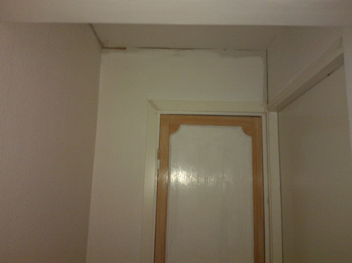

OK skall sänka innertaket där vi byggt om det blir inte mer än en så där strax över kvadratmetern men sänkas skall det.... (för att dölja att som inte är snyggt bla. Någon som har en idé om hur man kan göra?

Vad är det för tak nu, vad har du att fästa i? Vad har du tänkt sätta för tak, gipstak eller något färdigt spontat mdf skivtak (typ Huntonit)?
Annars reglar du bara upp med en gles (träregel) t.ex. 28x70 mm, både en ram runt hela takets anslutning mot vägg samt på det cc-avstånd dina kommande skivor kräver, ofta cc300 mm, men ibland annat, cc280 mm finns också. Beroende på nuvarande tak behöver du fundera på hur man fäster glesen. I ett betongtak behöver du borra/plugga/skruva tyvärr.
Om du sätter upp ett tak med synliga skarvar läggs det med fördel i hallens längdsriktning.

Det är nån skiva av något slag men inte gips. Det är en etagelägenhet och huset är byggt på 50 talet. Funderar på nåt gispigt typ. Så en träram runt hela grejset och upp med gipset. fixa med spacke och grejs längs länterna och sån och på med färg(grovt sätt)
