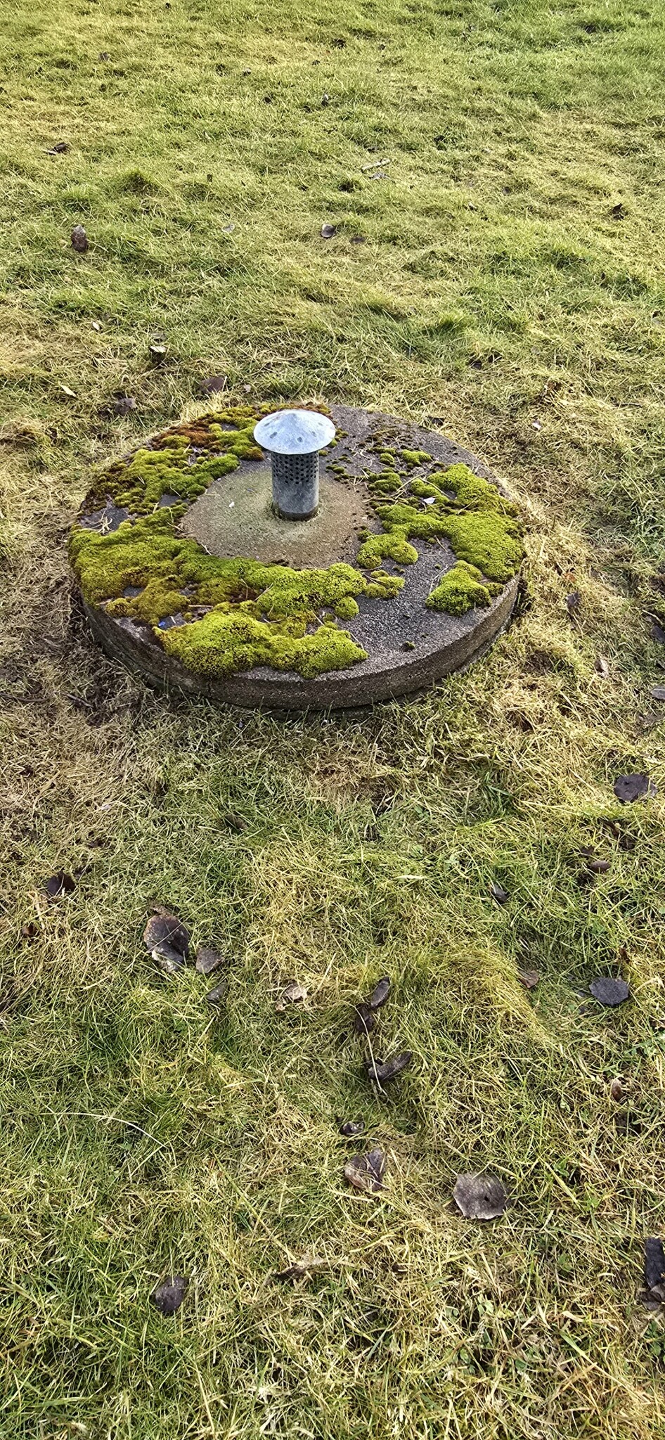

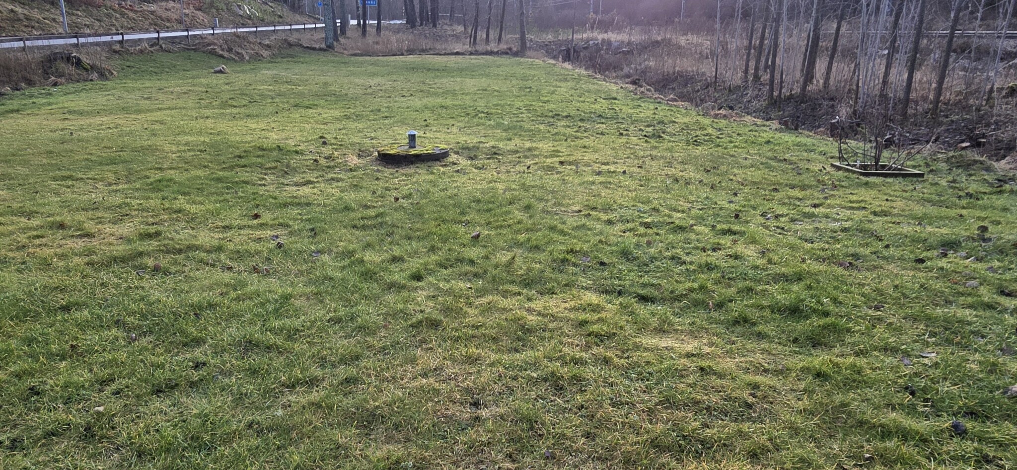

Hej! Står inför byte av vattenpump och funderar på om man gör bort sig helt.
Idag sitter ett betongrör med tillhörande lock som sticker upp mitt ur gräsmattan. Inte speciellt snyggt. En meter ner i botten av betongröret är själva borrhålet/foderröret.
Är det helt vansinnigt dumt att kapa av betongröret 30cm och låta det få växa gräs över?
Behöver betongbrunnen vara ventilerad? Möjlighet finns att dra ut ett rör till ett dike det inte står vatten i.
Sitter idag ejektor i borrhålet och tillhörande pump inne. Läcker lite, väldigt rostig och låter rätt mycket. Den tekniska livslängden är passerad.
Har en ny Grundfos borrhålspump som ska i istället. Så det är väl först om 20 år locket ska av igen. På sikt ska kommunalt VA anslutas och brunnens vatten blir till bevattning/biltvätt/badtunna dvs ingen kris om pumpen stannar.

Vi monterade en djuphålspump från Grundfos och efter bara något år hade backventilen gett upp så vi var tvungna att dra upp pumpen och montera en ny mellan pump och slang och för bara någon vecka sedan var det någon här på forumet som hade samma problem... så att sätta igen locket känns inte som en bra idé om du inte vill gräva upp det inom ett par år.
Sen måste du se till att det inte läcker in något uppifrån och/eller att det finns dränering ur botten.
