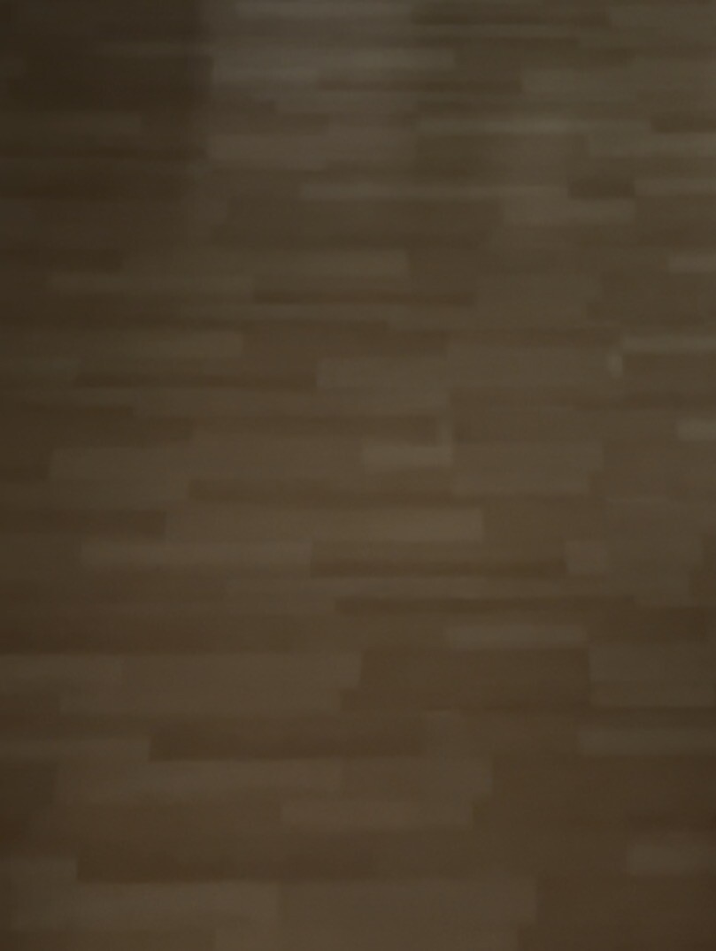

Till och börja med vill jag säga att jag har köpt ett hus som jag får tillgång till i december, så har ej möjlighet att kolla upp mer info pga detta.
Finns en gillestuga som är 30-40kvm, laminatgolvet är mögelskadat, troligtvis pga reglar är satta direkt mot betongen. Anticimex (besiktning), öppnade upp en liten bit, och såg något svart på betongplattan som han misstänker är asbestlim.
Jag har tagit in en saneringfirma (ocab), och dom säger självklart att dom inte kan säga vad det kommer kosta utan att ha kollat på de (om de nu är asbest). Jag fick bara till mig att ”man får väldigt mycket sanering för 100 000kr”.
Har googlat priser, men inte hittat speciellt mycket aktuella priser, utan de är 5-15år gamla.
Någon som har koll ungefär vad det kommer kosta? Antar att de man gör är att slipar bort eventuellt svartlim.

Misstänka kan man alltid göra men ska man sanera med företag bör man ju veta, dvs ta prover och skicka på analys . Många saker blir missfärgade av fukt, och man vill absolut inte betala för något man inte behöver (speciellt om man precis köpt hus och det finns tusen hål att stoppa de pengarna i…)
Så hur gammalt är huset, när lade man golvet i källaren (original?). På gamla hus använde man sällan källaren som boyta och hade då ingen anledning att sätta ordentligt golv där. Asbest fanns i första han i ventilationskanaler eller detaljer runt värmepannor. Asbest förbjöds också i många produkter redan på 70-talet, totalförbud i början på 80-talet.
Företagen har rätt i att OM det är Asbest och skall saneras av ett företag kommer bara arbetet med att säkra källaren inför sanering ta tid. Det går nog inte med säkerhet att ge en prisuppgift förrän man vet exakt vad man har att göra med, hur hårt limmet sitter, hur mycket jobb som behöver göras… däremot är det viktigt för dig att veta att asbestlim som sitter fast på en bottenplatta av betong inte gör någon skada. Om man inte måste bila upp golvet av andra skäl finns kanske inget behov av att ta bort det (om man tar bort golv och reglar, samt låter det torka ut) innan man fixar källaren som du vill ha den?
Är ett hus byggt 70. Han misstänkte de utifrån erfarenhet (de va kletigt, men han ville inte pilla förmycket med de), men han va tillräckligt självkritisk med att säga att det inte behöver vara de, men han misstänker de. Han kunde inte säga mer, då han inte jobbar med sanering, vilket såklart är ett rimligt svar. Han har inte gett mig någon kontakt till ocab, så han känns relativt oberoende.Satsuki skrev:

Sen kan jag dock köpa att det är inte asbest, eftersom jag har svårt att förstå att man isåfall har lagt reglar direkt mot svartlim? Mattor finns dock i övriga delar av källaren, men det är i typ i ett pingisrum, där de dock är en mer filtliknande heltäckningsmatta.
Har ingen aning om golvet är original (kan bifoga bild så kan vi gissa 😉), men det är en tanta och gubbe (80 plus), som har bott där sen de byggdes, och utifrån husets skick, så har åtminstone ingen omfattade renovering skett sen 90 talet åtminstone.
Jag skulle nog säga att det inte går att avgöra risken för asbest utifrån kletighet på ett 50 år gammat limlager som dessutom är utsatt för fukt. Och som du säger är det märkligt att lägga reglar på svartlim (mer sannolikt kanske att det är tjära?).
Är reglarna original från 1970? Eller från ”gillestugeperioden”?
Jag skulle vänta med att ta ut något i förskott: vänta till du får tillträde, ta prov och skicka på analys. Gör det samtidigt som du river ut det fuktskadade materialet och börjar låta det torka upp.

Har som sagt ingen mer info dessvärre. Jag och frugan har redan egentligen enbart kommit fram till att golvet ska rivas, så vi har inte tagit reda på mer info än att det faktiskt är mögel.Satsuki skrev:
Vad är planen för källaren?
Ingen skulle bli gladare än jag om det inte är asbest, men vi tog in någon ”asbestbesiktning”, från ocab för 3995, för att identifiera riskerna, sen behöver man isåfall ta prover utöver detta. Vi har lite tidsnöd innan vi flyttar, så vi behöver vara lite proaktiva innan vi flyttar in, och vill gärna ha golvet klart i källaren innan inflyttning (har cirka 1 månad på oss).
Tanken är att lägga en ny heltäckningsmatta istället (som andas), och sedan göra något slags vardagsrum/lekrum för kidsen.
Det är svårt att svara på utan att veta omfattningen av jobbet. Ska du riva ut golvet själv och en saneringsfirma slipar av betongen innanför väggarna borde det inte bli så jättedyrt. Ska du ta dit en firma som river där det är konstaterad asbest blir det genast mycket dyrare.

2017 betalade vi OCAB 12800kr före rot för att sanera 35-40kvm garagegolv med svartlim, då var den gamla ytbeläggningen av linoleum i princip borta (ca 1kvm fick de ta hand om), så jobbet var att slipa bort svartlimmet och jag valde att betala lite extra för att de skulle slipa med en större maskin som gav jämnare resultat redo för att måla på.
De var en man under två dagar.
Asbest konstaterades genom att skicka ett prov till evema för några hundralappar.
