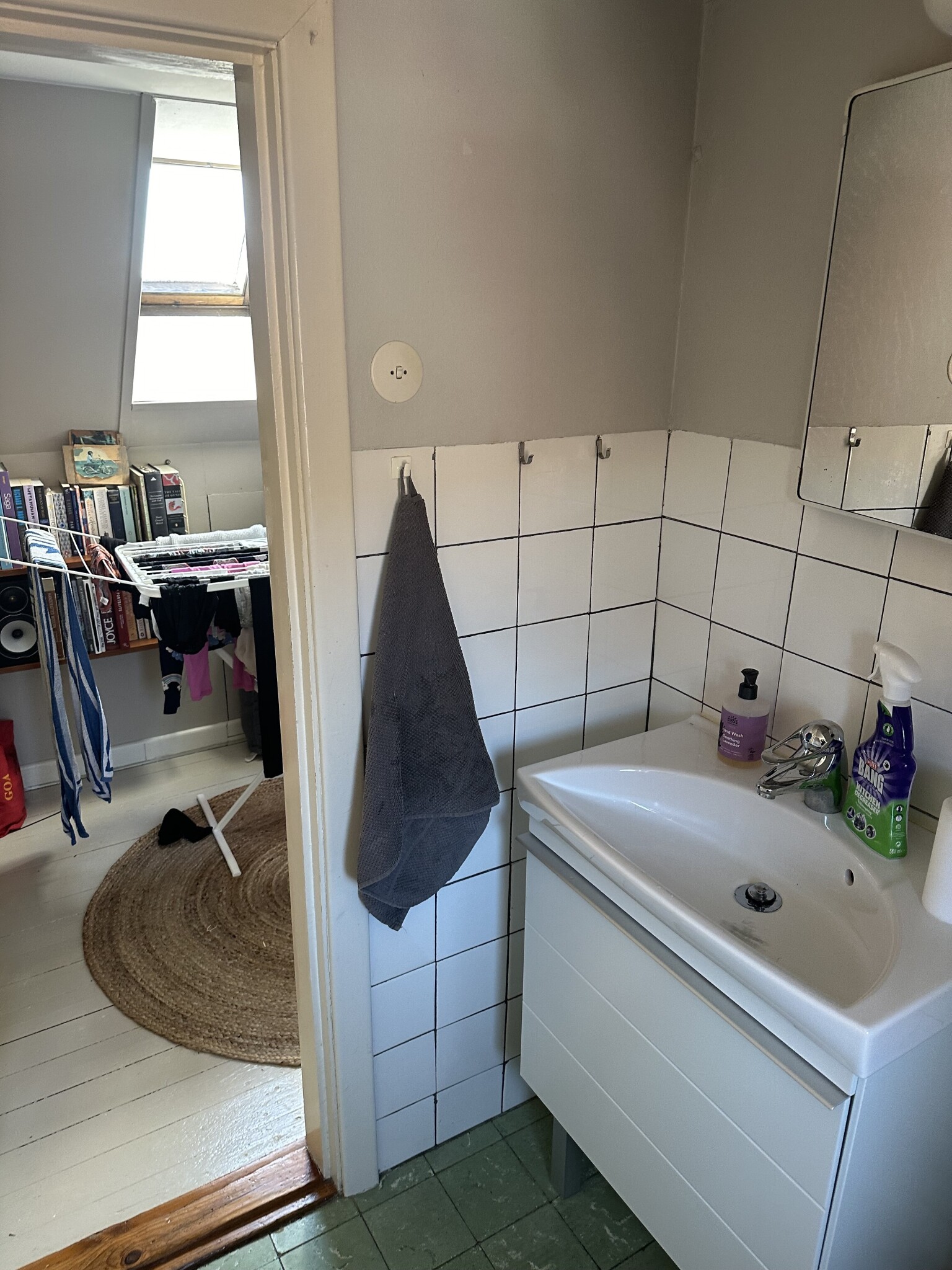

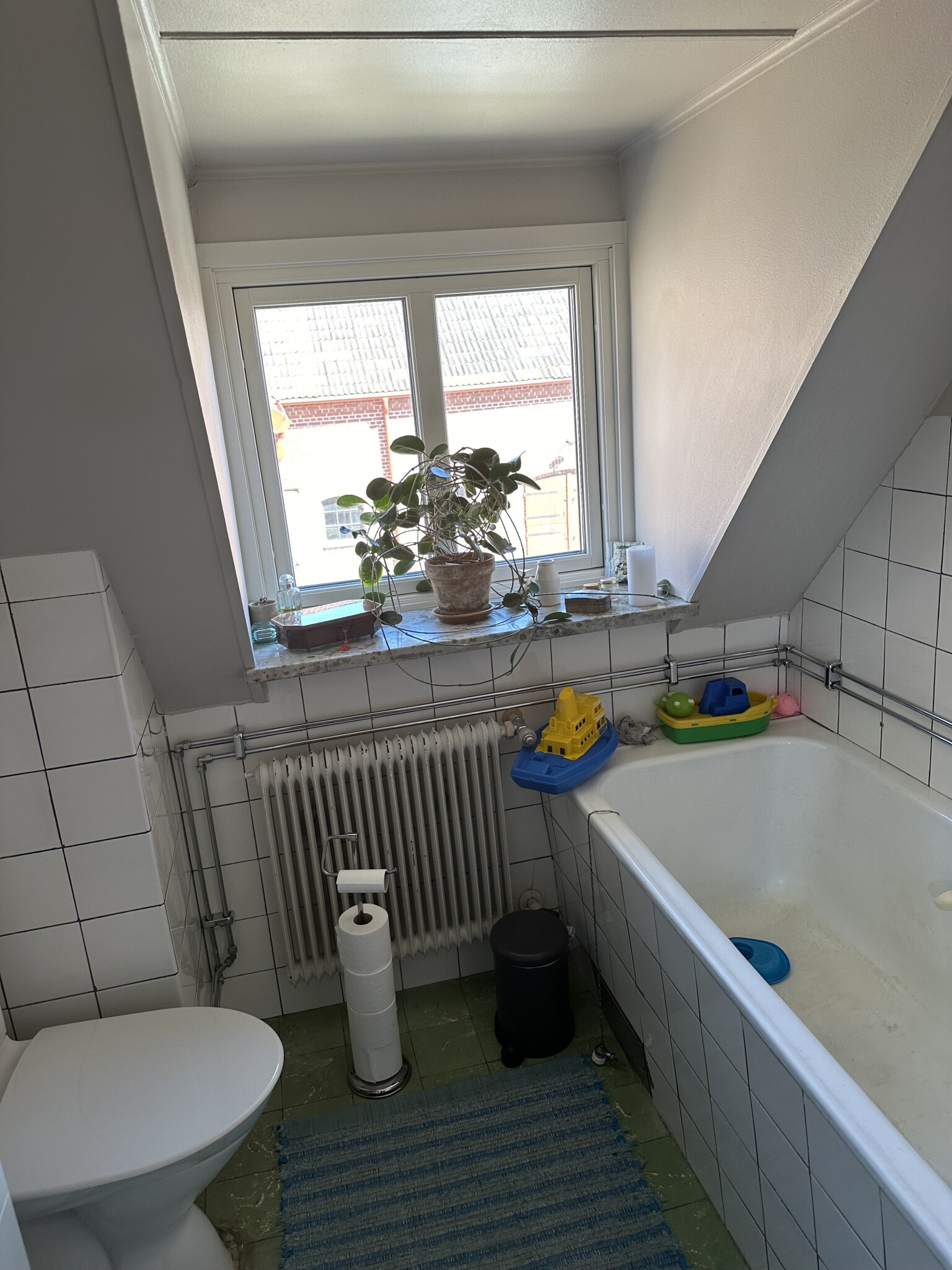

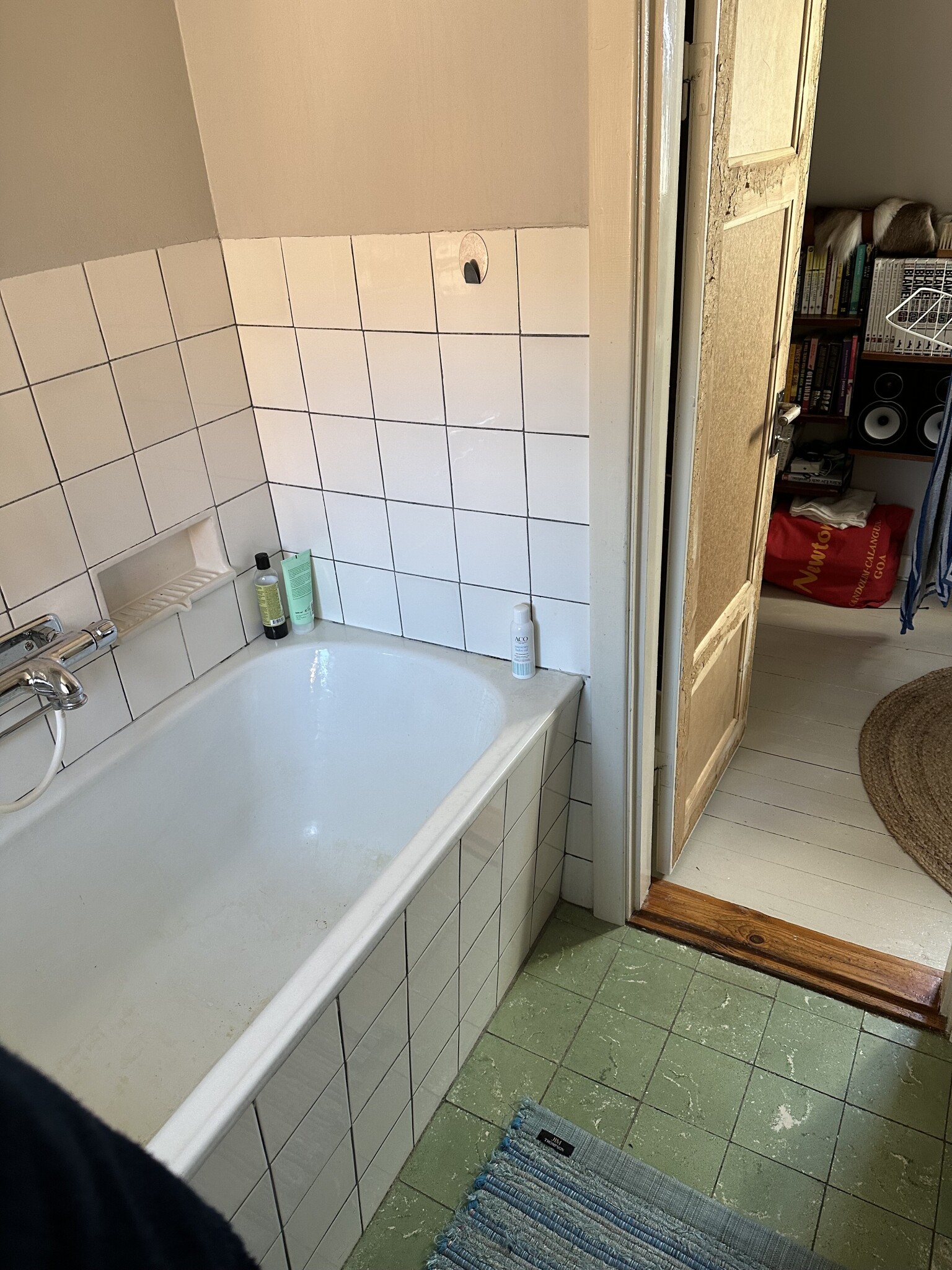

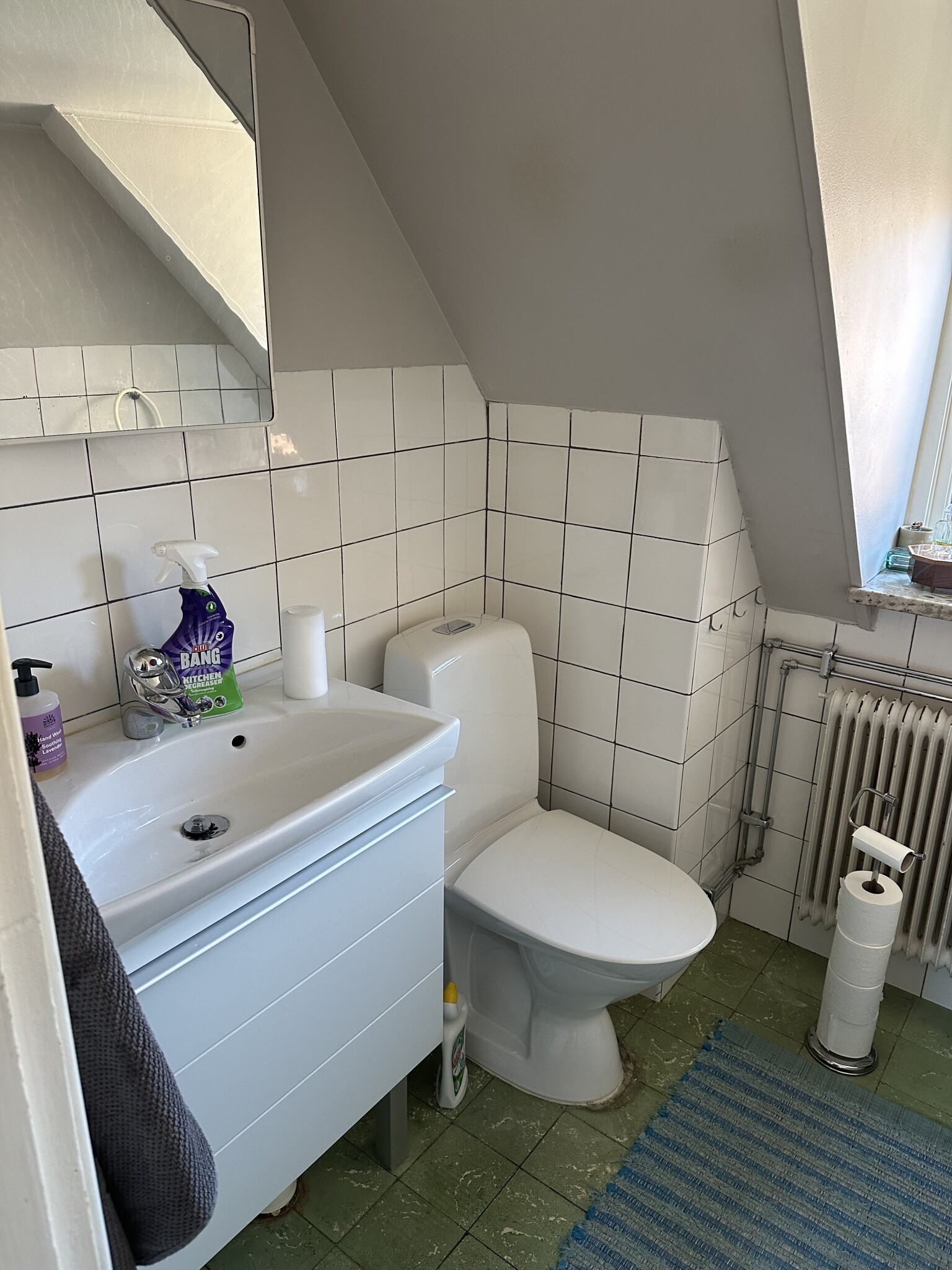

Hej alla,
Vi behöver göra om vårt badrum. Troligtvis gjordes det någon gån på 60-talet och tänker ta det säkra före det osäkra. Badrummet är litet, knappt 4m2. Alla kallade ytor uppgår till knappa 12m2. Skulle man ta betalt för alla ytor, även de som endast är målade, uppgår det till 19m2.
Vill veta om någon som har ordentlig koll anser att detta är ett rimligt pris. Enligt de uppgifter jag funnit online ska det kosta 800-900kr/m2. Men inte funnit detaljerad arbetsbeskrivning då.
Bifogat 4 bilder.
Närmaste saneringsfirma, efter två besök, vill ha 35000kr för det hela. Nedan följer arbetsbeskrivning:
Att sanera badrum på plan två enligt foto nedan kostar ca 35 000kr. Är ni berättigade till rotavdrag är kostnaden endast 26 000kr
Alla priser är inklusive moms.
Då utför vi:
  • Riskbedömning och arbetsmiljönplan
  • Anmälan till arbetsmiljöverket
  • Monterar sluss och undertrycksalstrare som filtrera luften i badrummet när vi sanerar.
  • Mäter undertryck löpande under sanering för säkerställa god ventilation
  • River kakel väggar och klinkergolv
  • Packar allt i säckar för uttransport
  • Städar saneringsområdet
  • Efterventilar i minst tolv timmar (filtrerar luft i saneringsområdet)
  • Städar av en gång till
  • Besiktigar av arbetsområdet
  • River sluss
  • Transporterar ut avfall och även badkar.
  • Borttransport till godkänd slut deponi och anmäler till naturvårdsverket
  • Litet badrum med vita kaklade väggar, badkar, toalett, radiator och växter i fönster på hylla. Barnleksaker placerade på badkarskanten.
  • Litet badrum med kaklade väggar, grönmelerat klinkergolv, vit toalett, handfat med spegel samt element under snedtak.
  • Litet badrum med handfat, spegel och vit kakelvägg, synlig dörröppning mot tvättområde med hyllor och kläder.
  • Gammalt badrum med vitt kakel och grönt golv, äldre badkar, del av dörr och entré skymtar. Toalettartiklar syns på badkarskanten.
