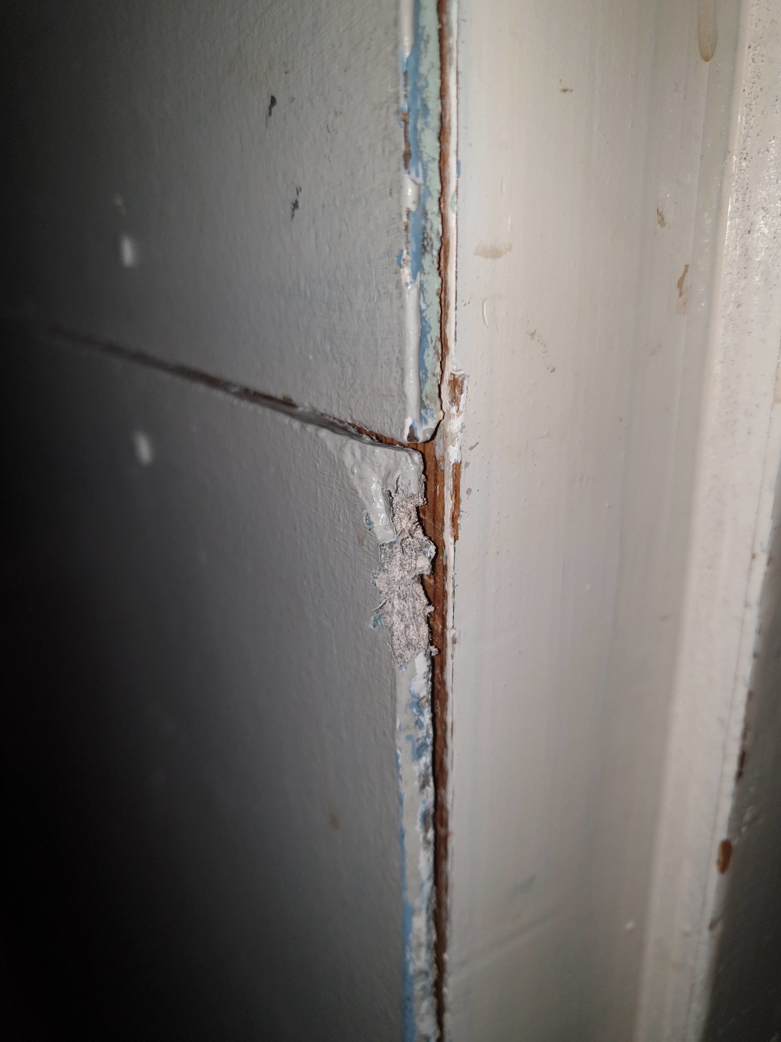

Det stämmer som Staffan skriver angående rören. Men när jag ändå frågat så mycket, kan jag få hjälp med en sista bild. Började också fundera på några konstiga skivor som sitter på väggarna i pannrummet och gamla garaget. Mest av nyfikenhet. Jag kan inget om eternit men kan det se ut som på bilden? Det är en va 5 mm skiva. Rätt hård med kunde bryta av en bit med vanlig tång utan problem.

Det är Eternitskivor med asbest. Men som du ser är det inget som dammar, så låt dom vara kvar. Själv har jag likadana på min pannrumsdörr. Det var dåtidens brandskydd.
SvanteC och 1 till
Okej, för pannrummet används som tvättstuga där kläder hänger på tork och garaget med eternitväggarna är sovrum.
Staffans2000
Så länge du inte borrar eller går loss med en slägga på skivorna, frigörs inga fibrer.
