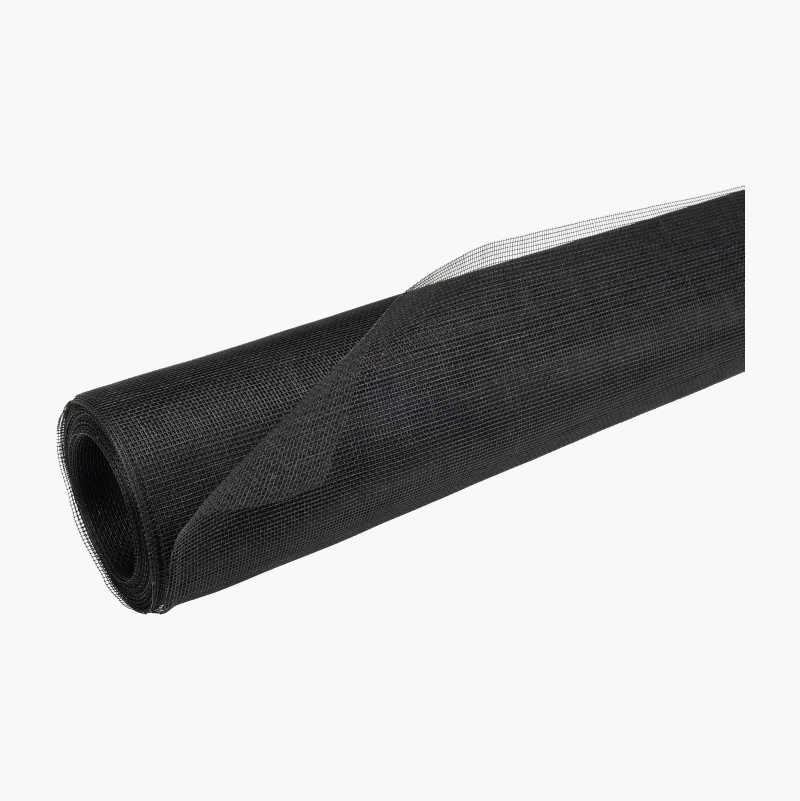

Byggde också en sandlåda i somras modell större och hade svårt hitta ett bra nät som inte var för grovt men ändå i ett stycke. Blev ett katt är för fönster/balkong (finns svart modell) https://www.tinybuddy.se/products/trixie-balkongnat
Dock som en annan skrivit, inte säkert det är ett problem. Vi har ett gäng katter som drar omkring och de använder gärna en viss rabatt men i den gamla sandlådan har vi aldrig sett nåt. Antar de har sina favoritställen :)

Jag kom faktiskt aldrig vidare med nätet, och vi har inte haft en endaste katt i sandlådan så det blev jättebra som det är utan lock och nät! :)
