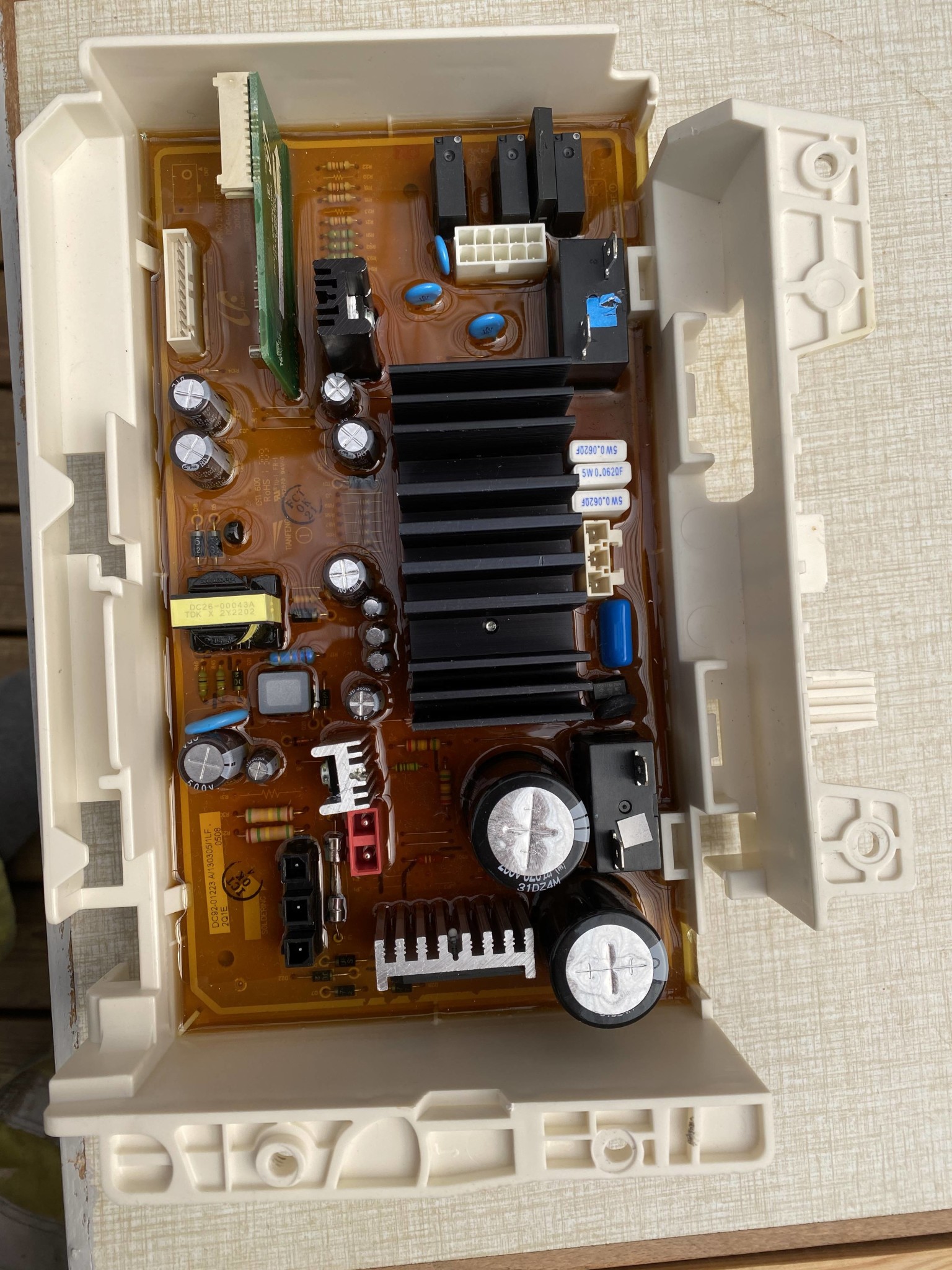

boozehacker boozehacker skrev:
Har precis fixat min Samsung 8 kg ecobubble som hade samma problem. Kretskortet som utgör motorstyrningsenheten hade en söndervibrerad lödning under en heatsink. Detta eftersom kortet är stumt monterat i ramen på maskinen och heatsinken är fastlödd i kretskortet istället för att vara skruvad. Vilket den borde vara med tanke på påfrestningarna.
Känns skönt att ha blåst Samsungservice på 3500 kr, som dom skulle ha för att skruva loss 5 skruvar och slänga i en ny kretskortsbox. En box som troligen bara har ett produktionsvärde på en hundralapp för Samsung. Det är så dom gör vinst på kundens bekostnad.

Hur vet jag vilket kretskort jag ska köpa? Har nämligen samma problem med felkod 3E. Ringde Samsung och dem bekräftade att jag behövde byta kretskort. Kostar ca 3500. Men vill gärna göra det själv!

1500 + 2 veckors leveranstid på kretskortet jag behövde. Blir nog en ny maskin tror jag!
hej! Jag har ju samma fel med nu. Är det på detta kort du hade en dålig lösning. Ser inget direkt fel. Med vänlig hälsning, Göran
  • Elektronikkort i en apparat med kondensatorer, kretsar och anslutningar synliga, ingen synlig skada.
@boozehacker var det kylflänsens lödningar som var dåliga?
P
Det är en sväld Kondensator andra nedifrån
