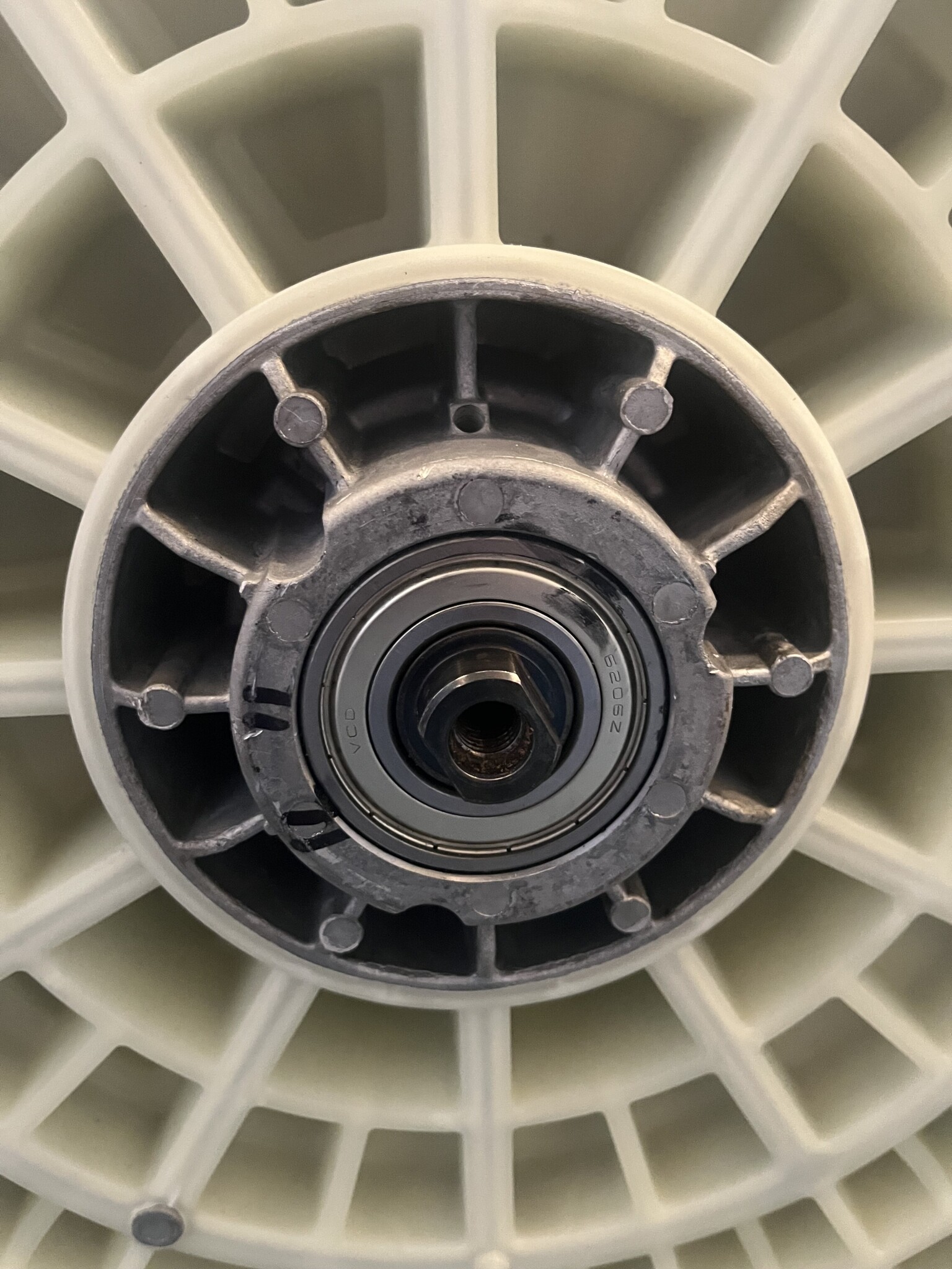

Samsung tvättmaskin 3 år gammal och trumlagret gav upp från ingenstans. Inga missljud innan. Samsung vill ha 8000kr för att byta trumma.

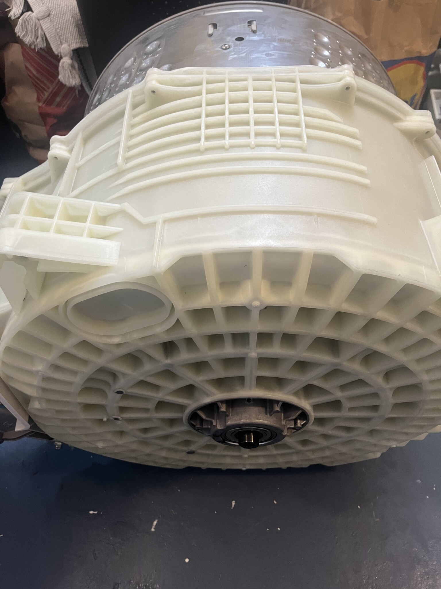

Har plockat ut tanken med trumman och delat på den, nu sitter trumman kvar i bakre baljan via lagren. Det som ser ut som en mutter med två raka spår på bilden, är det en mutter som håller axeln och skall lossas för att kunna få loss trumman?

Det är axeländen.....ska nog bara pressas ut ifrån lagren.
Tack, så trodde jag också men blev osäker. Men är dumt att pressa allt för mycket om det är så att det är en låsmutter till axeln som skall bort först.
Tog handslägga och en träbit och gjorde ett försök. Släppte efter några rejäla slag. Nu blir det till att beställa nya lager och packbox.

Hur fick du isär trumman? Trodde att alla nyare maskiner var svetsade..
MultiMan
Alla är inte svetsade. Troligen då inte denna och vad jag läst svetsar inte LG sina maskiner, än iaf.
Oacceptabelt dålig kvalitet oavsett på dagens vitvaror.
Bill Algö
Var väll en bra sak med maskinen ändå, baljan till trumman var skruvad. Så det var inga problem att dela på den.
Nya SKF-lager och tillhörande packbox monterad för det hiskeliga priset av 280kr plus frakt. De ville ha 5000kr för ny trumma och 3000kr för arbetet.
Lagren som satt i stod det "China" på med stor text på.
