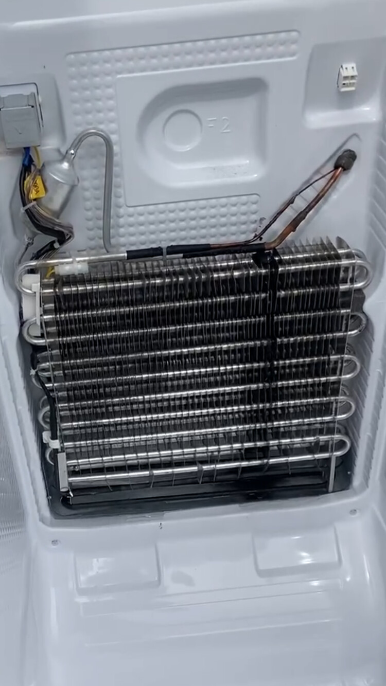

Samsung kyl frys, högljudda!
Nej. Vi tog ut alla lådor/hyllplan, sen skruvade reparatören av den stora täckskiva som dolde de rör som transporterar in kylan till frysen. Det var där vibrationerna satt.C Cibberman skrev:
Det var en så simpel manöver att jag bad Samsung om, och fick, ett paket vibrationsdämpare; så jag kan göra samma sak när ljudet kommer tillbaka.
Insidan på min Samsung-frys från i somras då jag hade problem med en ispropp. Långskott, men ser du om det saknas vibrationsdämpare? Den är väldigt högljudd när den går upp i varv. Den står stadigt och har bra ventilation i övrigt.oshu skrev:
Det fanns inga vibrationsdämpare på min frys innan teknikern monterade sådana.C Cibberman skrev:
Han höll handen på rören lite här o där, och om det lät mindre när han höll handen satte han dit en dämpare.
