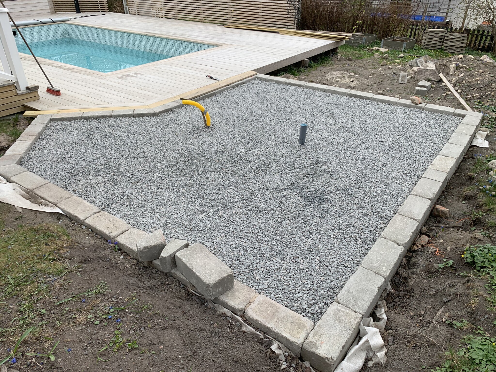

Ska bli utekök. Har paddat kross, sen blir det stenmjöl och skiffer inramat av murstenen:
Yta med paddat kross förberedd för utekök bredvid pool. Stenblock runt kanterna och två rör synliga.

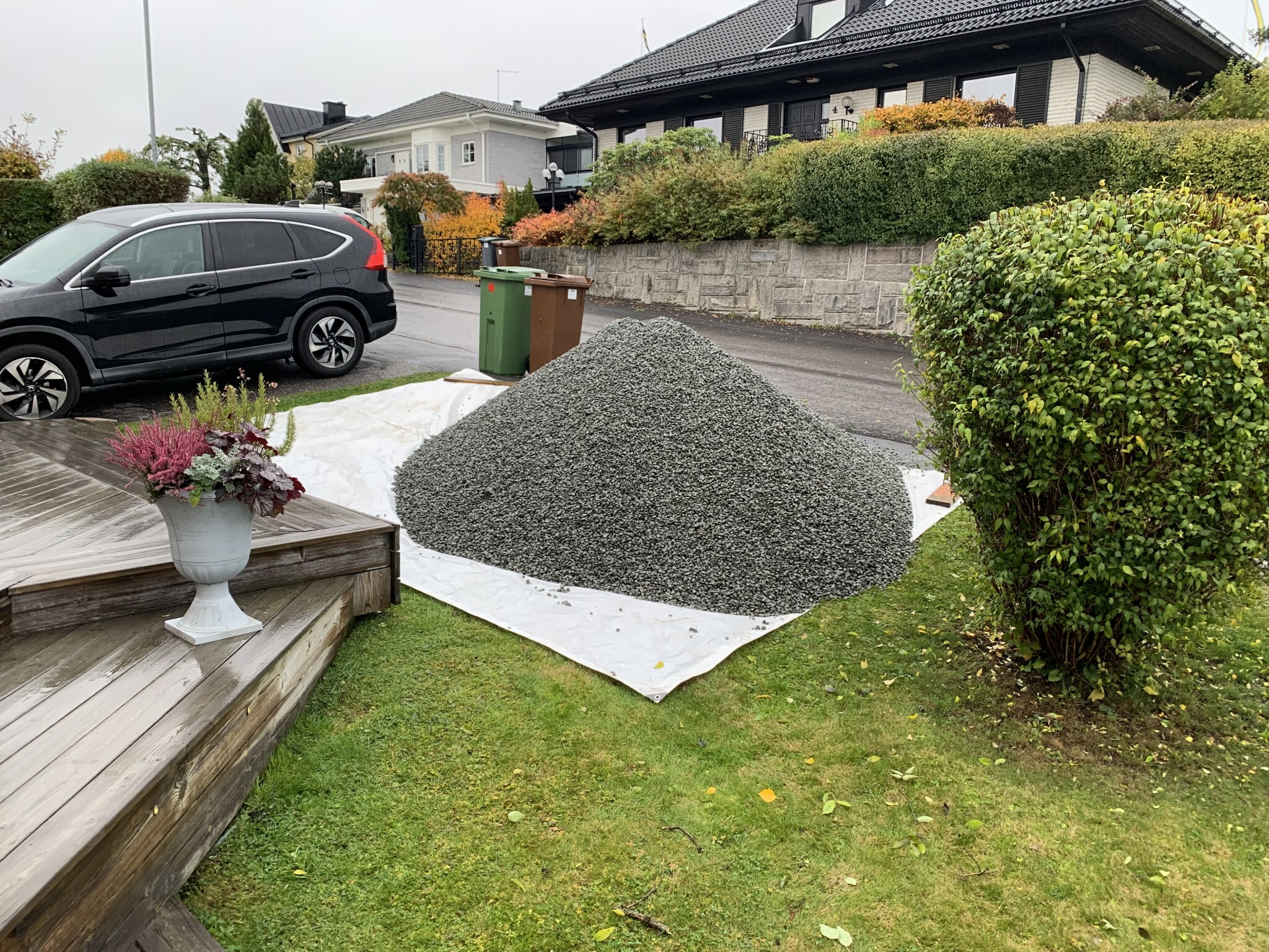

Att skotta och kärra 8 + 2 ton makadam är ingen lek, men bra motion:
  • Hög av makadam på gräsmatta bredvid svart bil och trädgård, täckt av vit presenning.

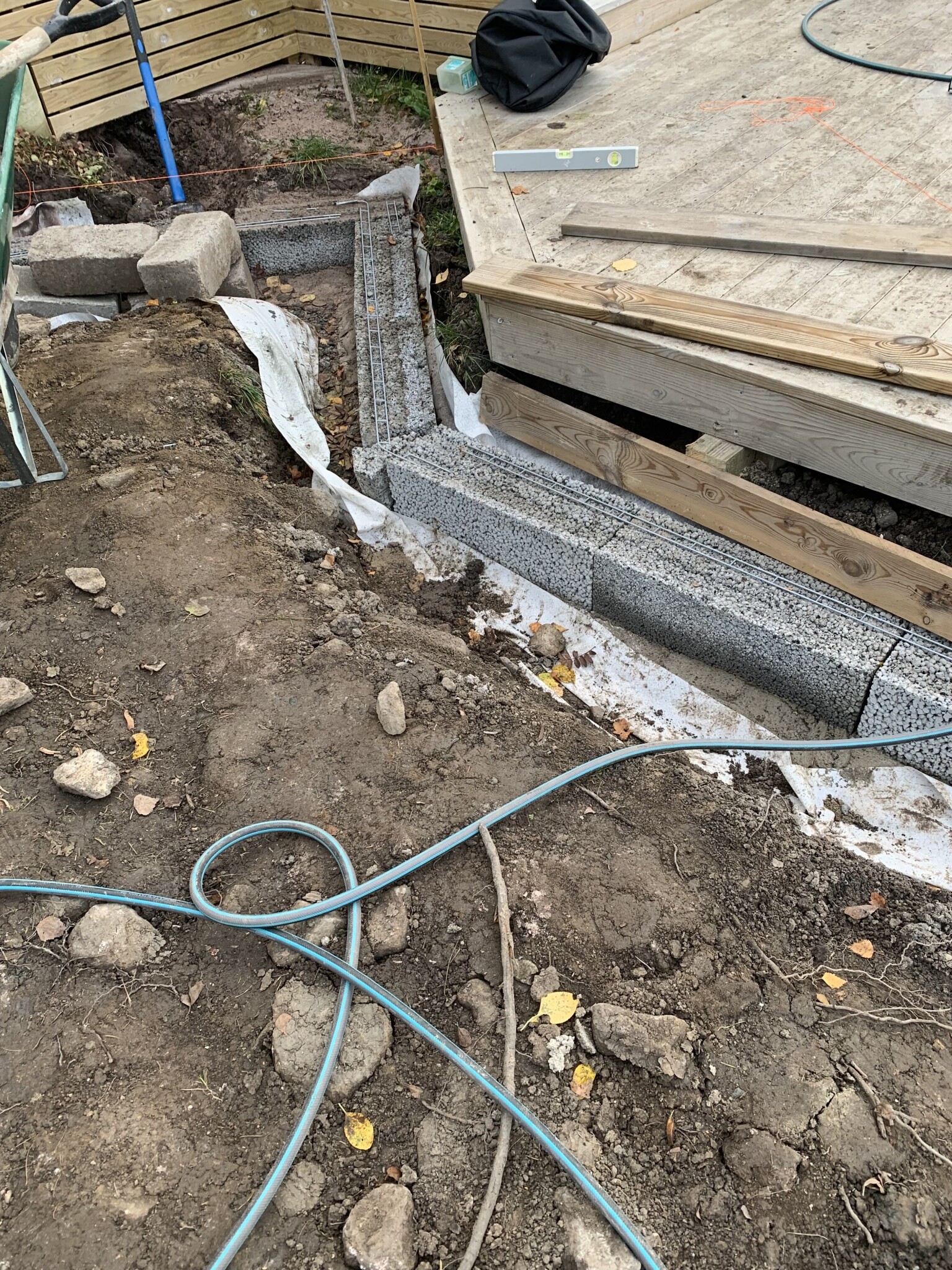

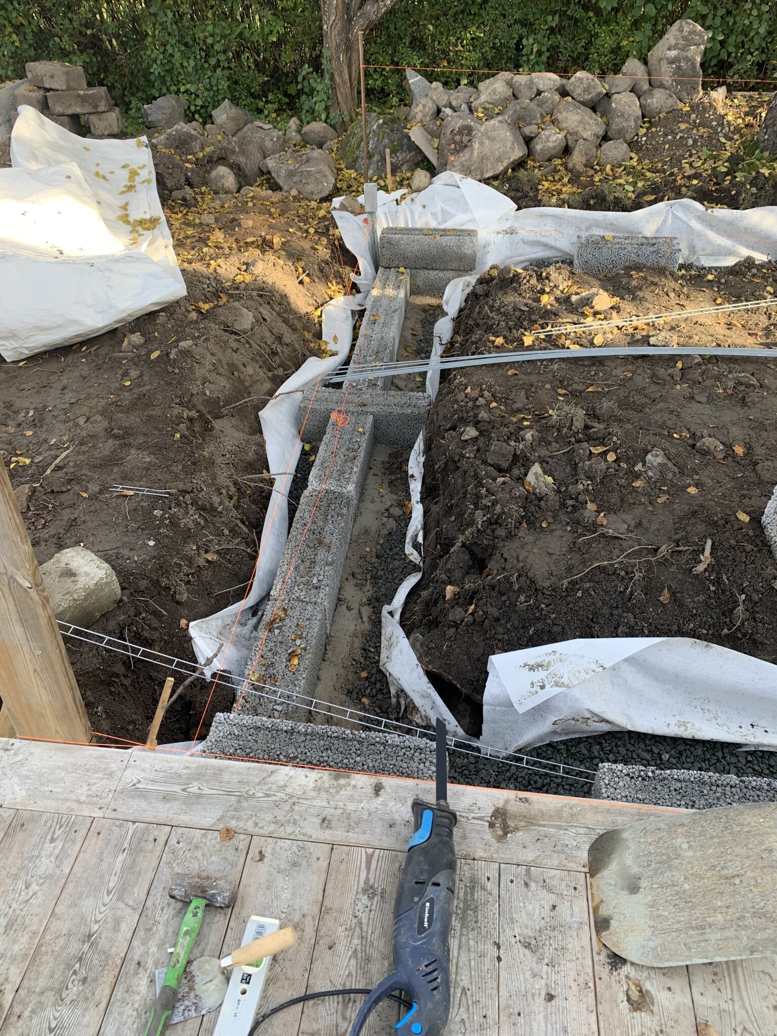

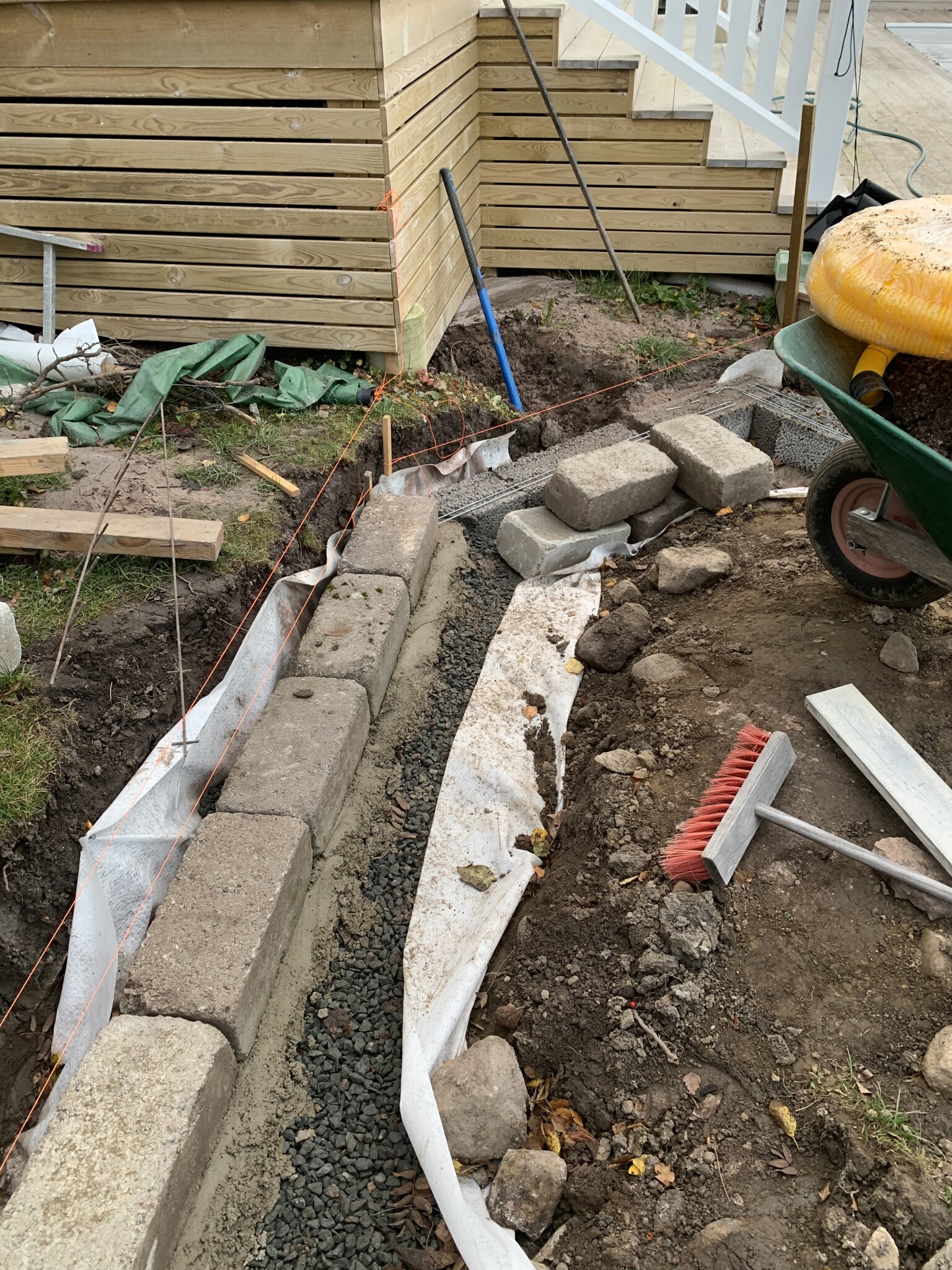

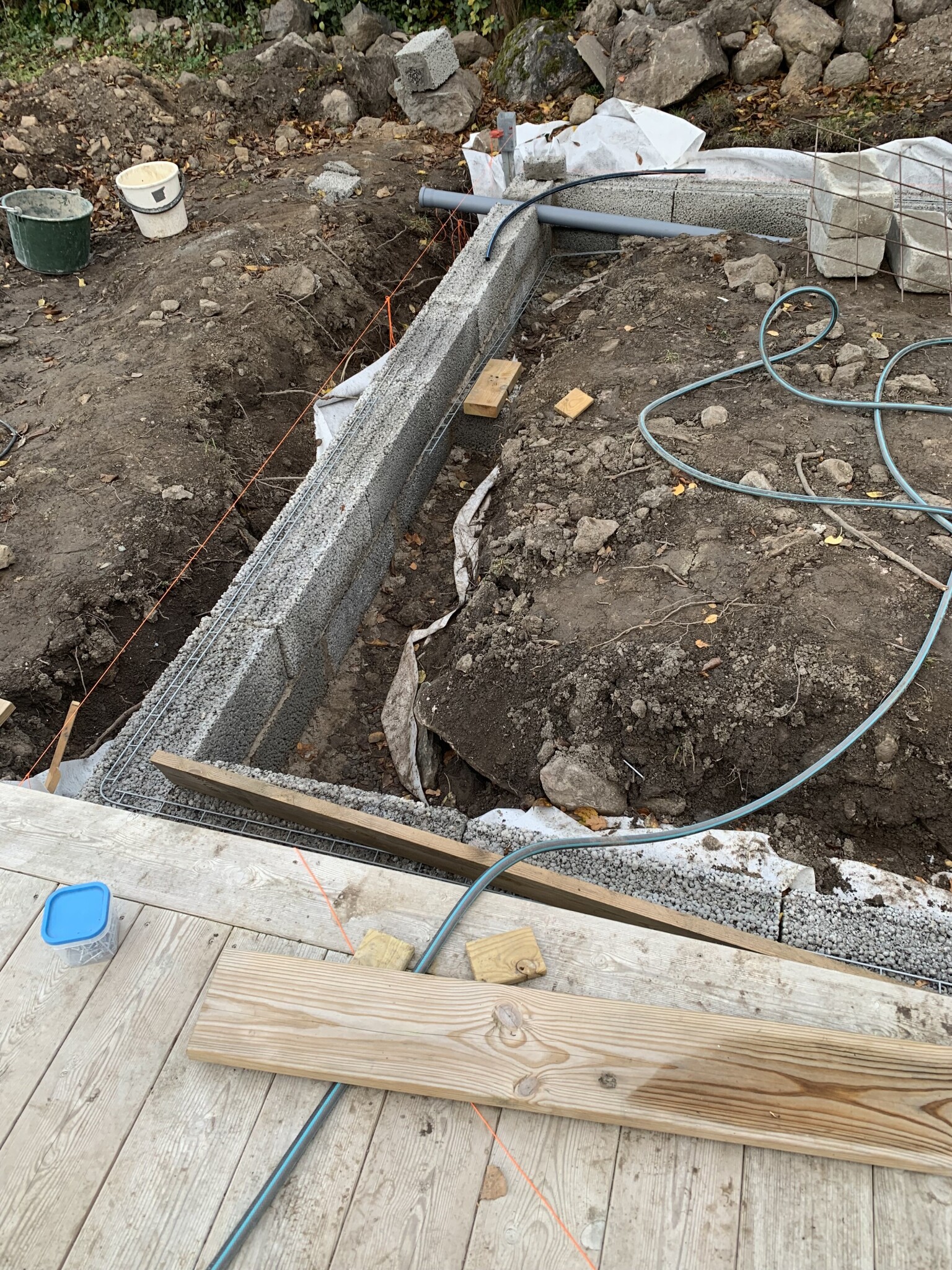

Ser kanske ut som lite utslängda murstenar, men eftersom det lutar rejält blir några sidor stödmurar. Så har grävt ner en bra bit med betongsula:
En byggarbetsplats med murstenar som formar en stödmur på lutande mark, med betongsula, verktyg och jordlager.
Murstenar och träplankor vid en utgrävd plats med betongsula. Verktyg ligger på träplattformen i bakgrunden.
Utspridda murstenar vid en grävd yta med betongsula och grus, bredvid en trappa. Verktyg och material ligger runt arbetsområdet.
Betongblock och verktyg vid ett byggprojekt med stödmur under uppbyggnad, grävt ner i marken, sett ovanifrån.
